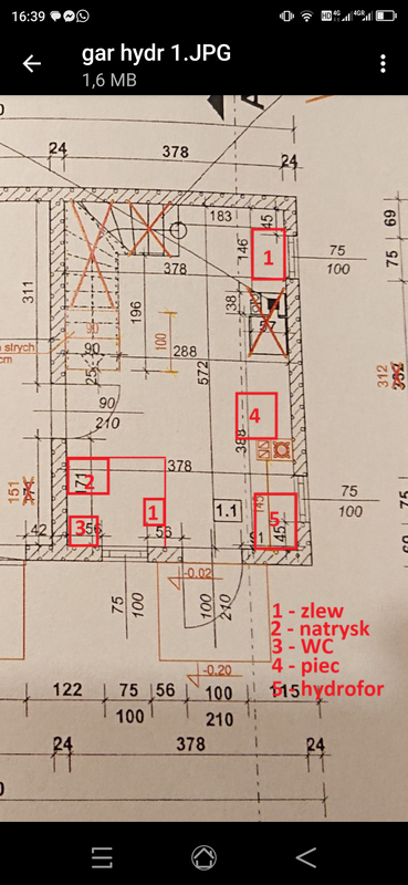

Witam ! Nadszedł ten czas podczas mojej budowy że zacząłem się zastanawiać nad kotlownią i rozstawem poszczególnych jej elementów. O ile na początku wydawało mi się że mam ogromną kotłownie to jak chwyciłem za miarkę i instrukcje planowanego pieca (Defro calori 20kw) to zmieniłem zdanie. Panowie, jako że jeździcie po budowach ,macie doświadczenie to może pod powiecie jak najlepiej wszystko ustawić aby miało te ręce i nogi ? Wrzucam szybki szkic tego jak ja to na początku widziałem, rysunek bez zasobnika CWU który też trzeba gdzieś upchnąć.

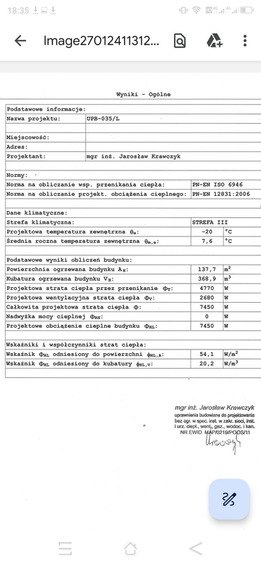

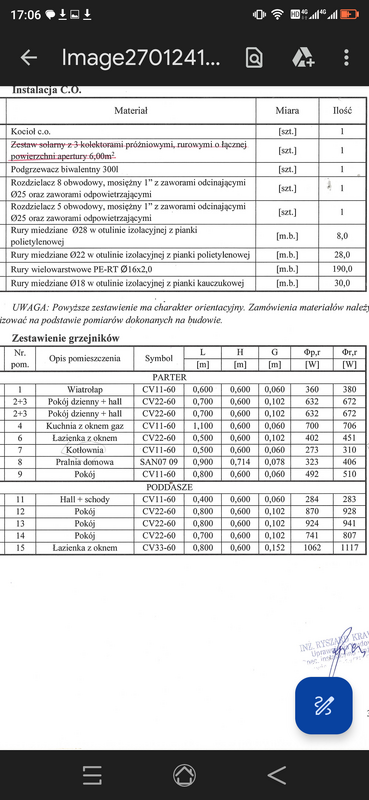

Grzybulec6666 opublikował(a) temat w Instalacje CO i CWU

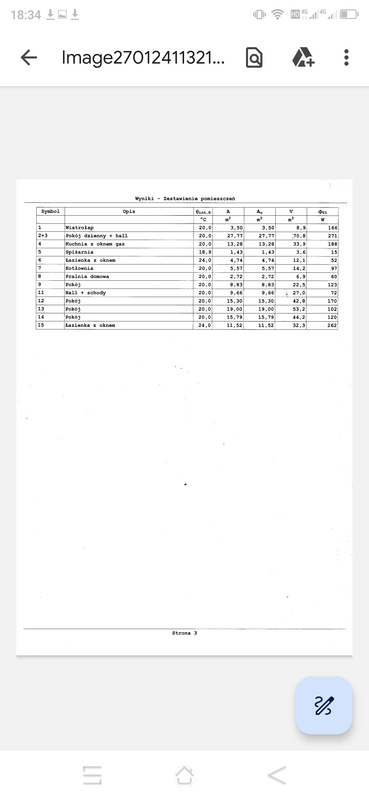

Witam! Dzisiaj pojechałem dokupić materiału do instalacji grzejnikowej i po dłuższej rozmowie ze sprzedawcą ( który jest też instalatorem ) Pan stwierdził że zaprojektowane grzejniki są za małe. No i teraz jestem w kropce bo chciałbym już zrobić podejścia a muszę mniej więcej wiedzieć gdzie one mają być. Pan stwierdził że jak okno ma szerokość 150 cm to grzejnik dawać 140.. Jest tu ktoś kto wie jak obliczyć dokładnie moce grzejników ? Czy wystarczy tylko zastosować się do zasady "powierzchnia użytkowa x 80-90 Wat". Budynek będzie ogrzewany peleciakiem, oryginalne na obydwóch kondygnacjach były grzejniki ale zostały tylko na poddaszu. Pozdrawiam PS: Nie mogę skontaktować się z projektantem -

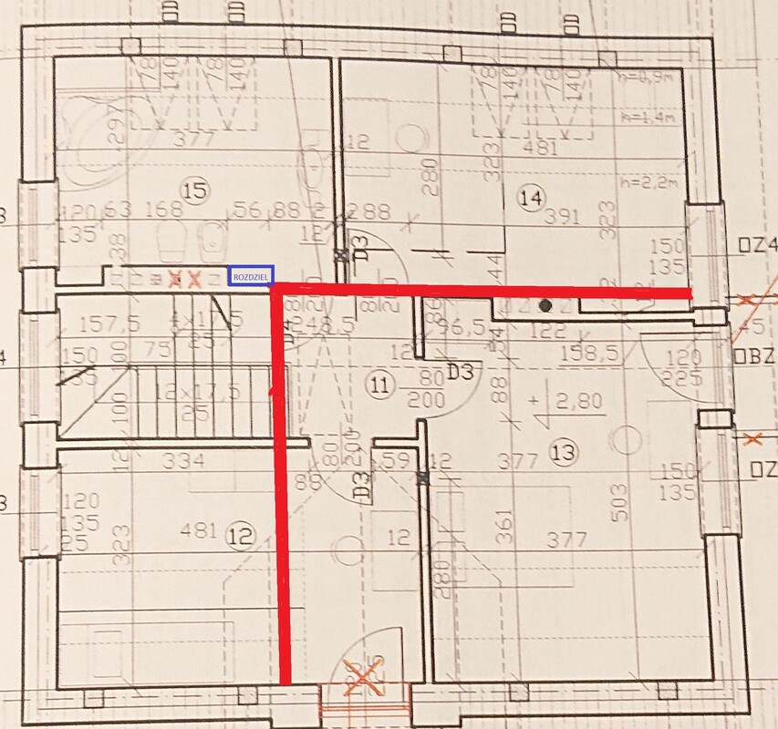

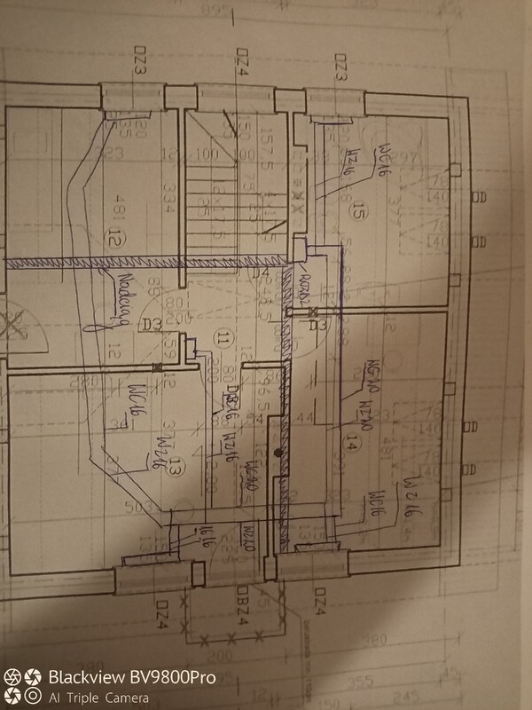

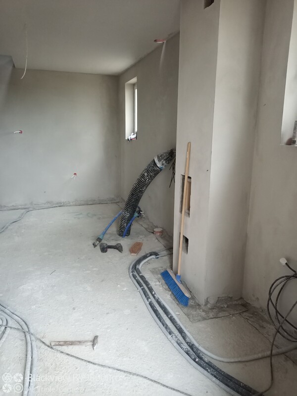

Witam Panowie! Doszedlem do etapu rozprowadzania pexa z rozdzielacza do grzejnikow i niestety nastapila blokada w mojej glowie (przemeczenie budowa i ogolna niechec do tego budynku :D). Mam zagwozdge jak poprowadzic rury do wyznaczonych miejsc aby "przeskoczyc" nadciag w stropie. Nadciag wychodzi ponad strop na 4-5 cm a posadzka bedzie lana na 9 cm, takze mam zapasu w najlepszym wypadku 5 cm i wydaje mi sie ze jest to za malo zeby przykryc rury w otulinie. Zalaczam zdjecie jak wyglada sytacja i mam nadzieje ze ktos z Was (bardziej doswiadczonych i obytych) mi cos podpowie. Pozdrawiam

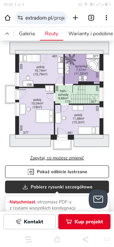

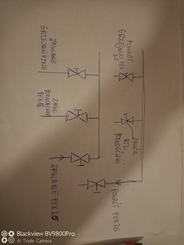

Witam Panowie ! W najblizszym czasie bede brac sie za rozkladnie podlogowki w domu i rur pod grzejniki. Na chwile obecna mam puszczone zasilania i powroty do rozdzielaczy podlogowki i grzejnikow (podlogowka parter, grzejniki poddasze tj. czesc nocna). Jednakze moja kochana polowka zapragnela sobie rowniez podlogowke w lazience na poddaszu i teraz nie wiem jak ugryzc temat. Robic dodatkowa petle z rozdzialacza podlogowki ktory znajduje sie na parterze czy jakos wpiac sie w rozdzielacz od grzejnikow? Pozdrawiam i przepraszam za brak polskich znakow ale pisze z komputera sluzbowego 🙂
Czesc! Czy instalacja przedstawiona na rysunka ma jakis sens i prawo dzialac ? Kto moglby rzucic na to okiem i skomentowa ?
