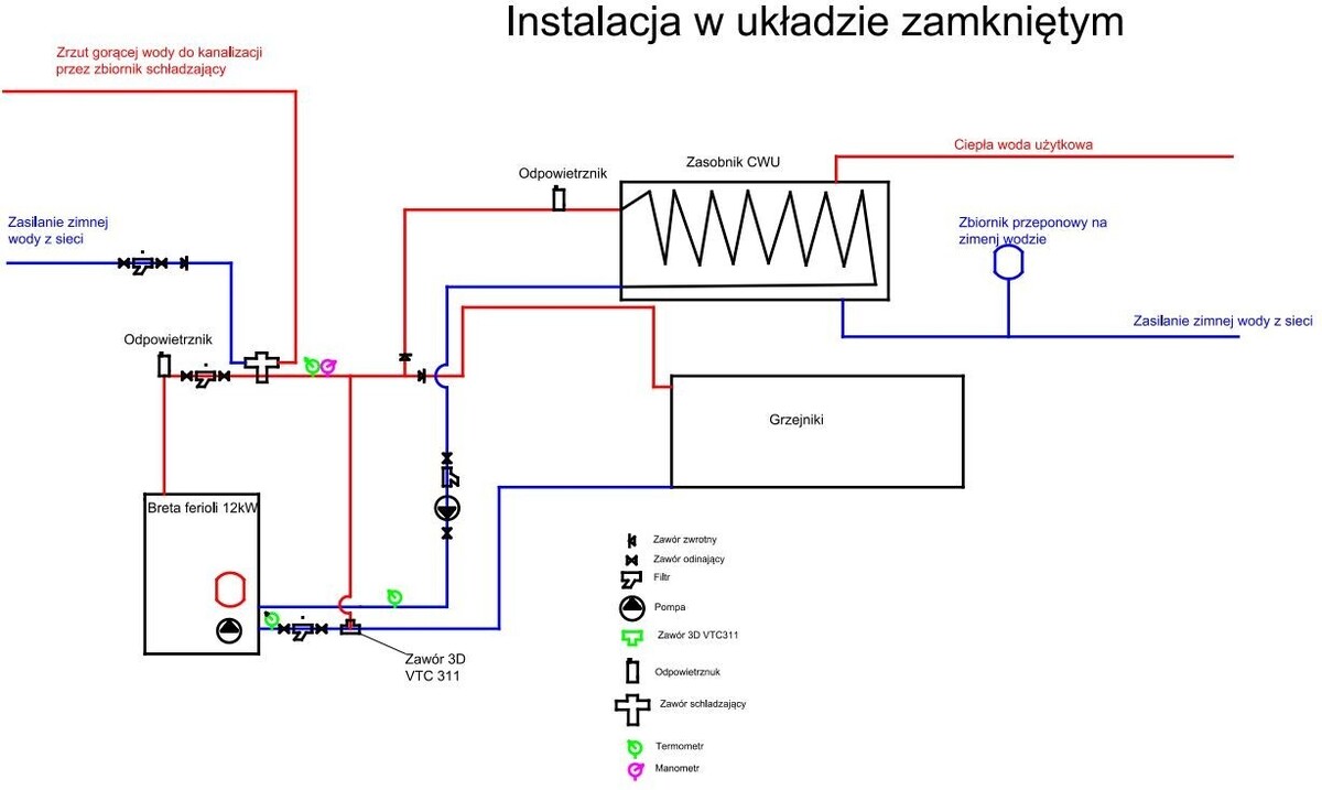

  5. Panowie jeszcze jedno pytanie, chodzi o zawory zwrotne czy na tych schematas sa prawidło rozmieszczone czy jednak zamontowali byście gdzie indziej ?
  6. Z bojlera jest osobne wejście na powrót w przypadku podłaczenia z pompą ( chyba bezpośrednia do kominka), w przypadku podłaczenia przez zawor rozdzielający powrót z boilera łaczy sie z powrotem z grzejników i jest zasysany przez pompe
  7. Zgodnie z sugestią posyłam pliki JPG, zmieniłem na nich położenie zawory VTC na powrót
  8. Witam, przygotowałem na podstawie wiedzy ja zdobyłem w ostatnim czasie ( a raczej niewiedzy), dwa typy schematów podłaczenie instalacji co i cwu w układzie otwartym i zamknietym. Napewno jest na nich sporo bładów i niepotrzebnych rzeczy. Mam jednak prośbę żeby jakiś fachowiec rzucił na nie okiem i sprawdził czy miało by to jakiś sens. Podkreślam moja wiedza w tym temacie jest raczej na etapie początkującym. Jeżeli chodzo o schemat z układem zamkniętym to dzisiaj sie dowiedzialem że przy tego typu kotłach ( kominek z płaszczem 12 kw), nie ma konieczności montowania zaworu schładzającego, schematu nie skorygowałem ale też nie biore tej informacji jako pewnik. Z uwagi że kominek bedzie zamontowany wmieszkaniu zależy mi żeby instalacja była mozliwie jak najbardziej prosta. Dzieki i pozdrawiam. INSTR CO_CWU_otw..pdf INSTR CO_CWU_Zamk.pdf
  9. Zalecają żeby podłączył to serwisant zalecany przez nich, generalnie jest schemat ale ale bardzo uproszczony, powiedział bym taki ideowy.
