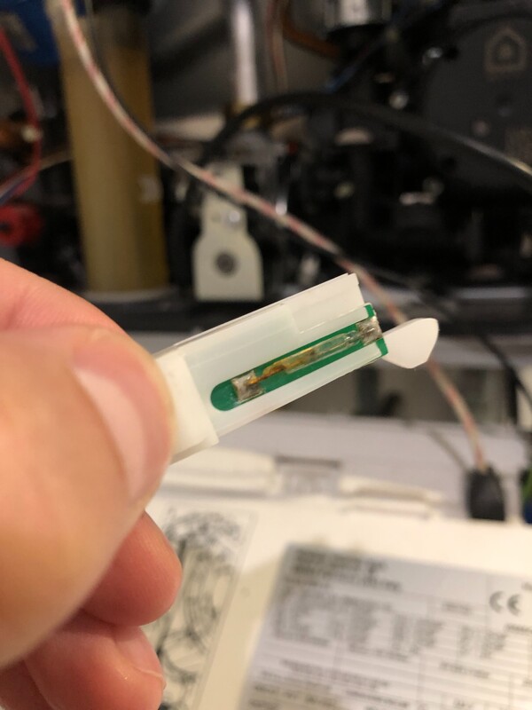

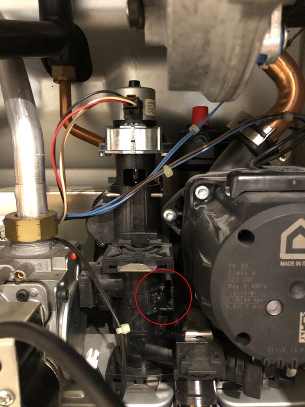

  1. Dzień dobry. Posiadam piec dwufunkcyjny Ariston Clas One i mam problem z brakiem ogrzewania i ciepłą wodą. Było już sześciu serwisantów, chcieli wymieniać pół pieca ale ostatni podpowiedział że może być problem z czujnikiem przepływu. Wymieniłem go i wszystko wróciło do normy ale przepala się co dwa miesiące i od nowa trzeba go wymieniać. Po wyciągnięciu czujnika zauważyłem w jego miejscu zawilgocenie które ma pewnie wpływ na jego przepalanie. Czy ktoś się spotkał z takim problemem ? Jest możliwe że mam jakieś mikropęknięcie w bloku i będzie trzeba go wymieniać ?
