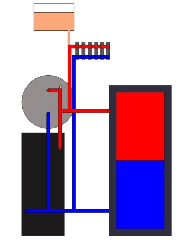

  1. Nie zmieści się na wysokość, producent też poleca 500-800L, a poza tym nie chcę schodzić za często rozpalać od nowa. To jest stary dom i już jest instalacja grawitacyjna i jak najbardziej jestem z niej zadowolony. Myślałem o tym ale znowu brak miejsca no i ceny. 80L będzie grzane z bufora do 90st więc powinno wystarczyć (termostaty na kranie aby nikt sie nie poparzył) Ja mam mpm wood, to musi spalić wszystko. Pewnie zmylił pierwszy post, tam pisałem o pellecie do mpm, ale stanęło na mpm wood plus 14kw bez pelletu. Bojler dwupłaszczowy ma mniejszą średnicę podłączenia do pieca, dlatego wężownica większe wejście lepsza grawitacja. Mam cwu na grawitacji na wężownicy i działa bez problemu, dlaczego niby ma nie działać? Chyba, że to wężownica na pionowym zbiorniku to sie zgodzę, że nie będzie działać.
  2. Takie coś wymyśliłem, jak to się ma do ochrony powrotu na samej grawitacji, czy jest sens to robić? (wykluczając oczywiście gwarancję pieca). Czy wężownica w cwu nie będzie grzała trochę tego powrotu, bo przecież całego ciepła nie odda i praktycznie jest przy samym kotle więc ta droga powrotu jest krótka. Wersja na samej grawitacji:
  3. W instrukcji pieca w karcie produktu jest podana wielkość zbiornika buforowego. Przeliczniki są różne zależne od paliwa. 50L/kW to już chyba taka górna granica. Czyli dla 14kW potrzebujemy 700L bufor, dla minimalnych założeń to 35L/kW - 500L
  4. Wracam po długiej przerwie, piec już jedzie i teraz mała aktualizacja podłączenia, czy to da radę działać prawidłowo?
  5. Mam 10cm luzu więc można tak podłączyć tylko w ten sposób nie zachowam odpowiedniego spadku do zasilania CWU z bufora, i musi zostać podłączenie boczne.

  7. Witam, czy taki układ ograniczy wychładzanie cwu i uciekanie ciepła na grzejniki? Układ w 100% grawitacyjny, bez pompek i zaworów 3D. Na grzejnikach będą założone zawory termostatyczne. Kocioł MPM wood plus 10 albo 14kW(z palnikem pellet), bufor 400L w planach 2x400L, cwu z podwójną wężownicą 140L. Dziękuję za pomoc i sugestie.
