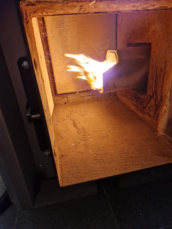

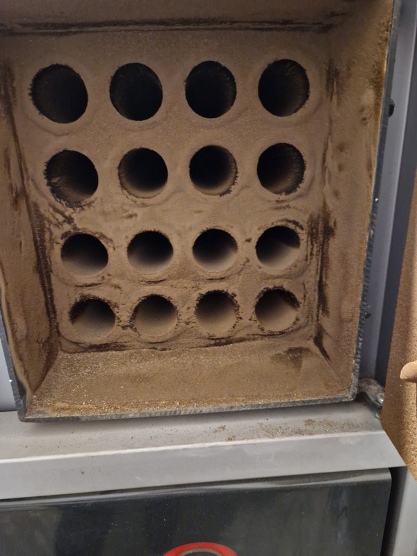

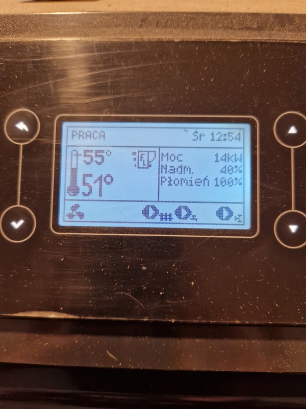

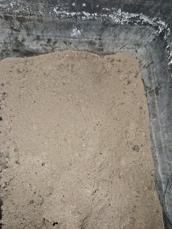

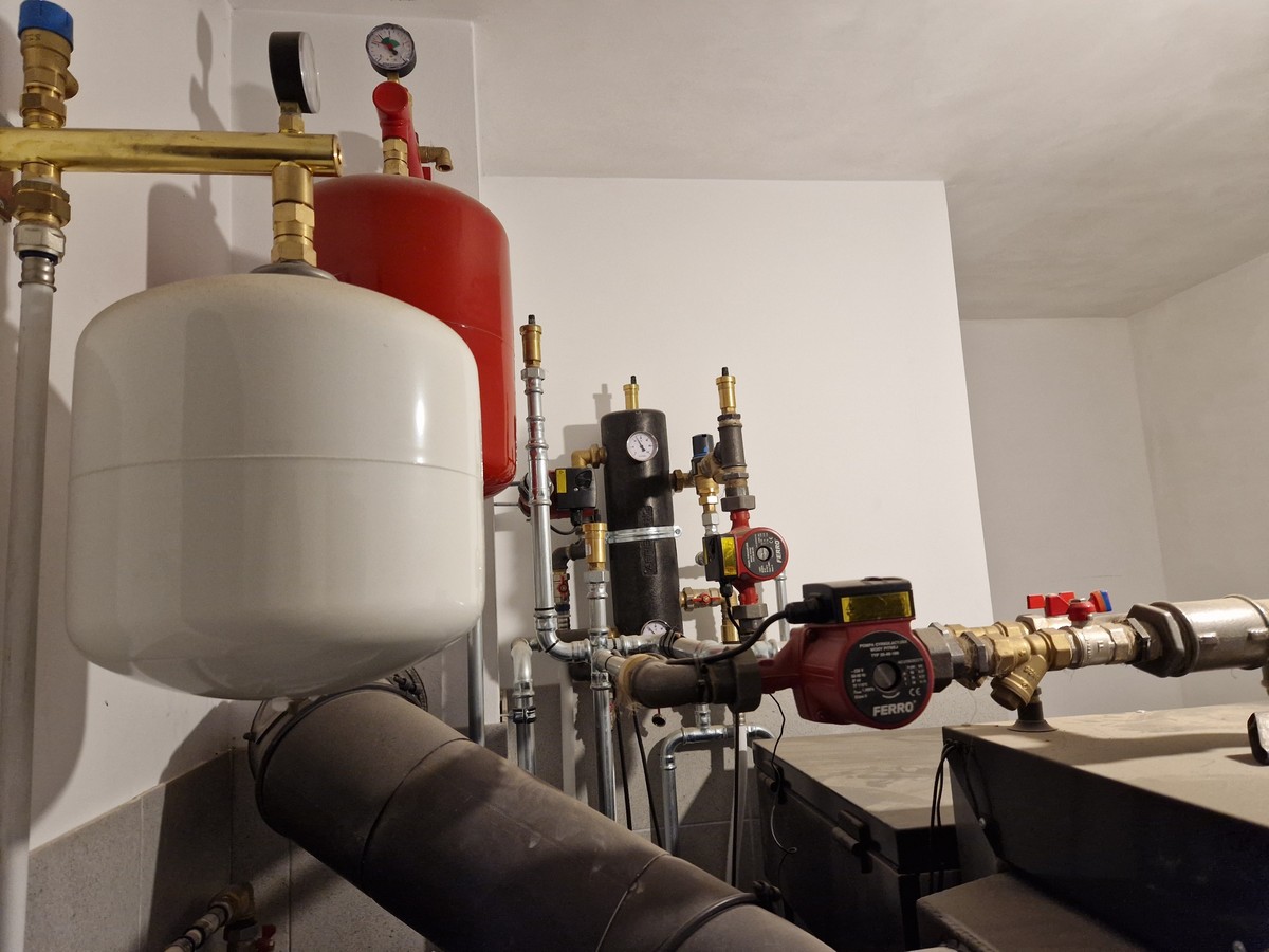

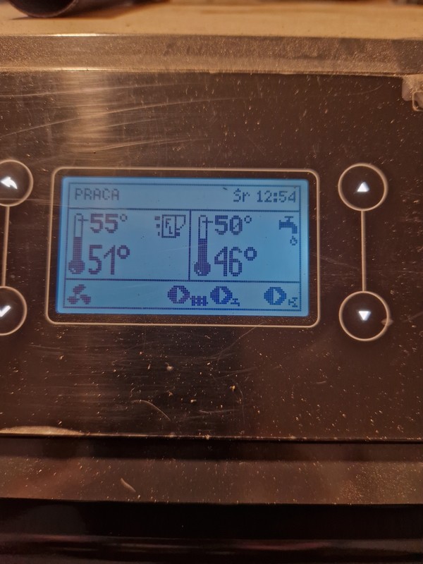

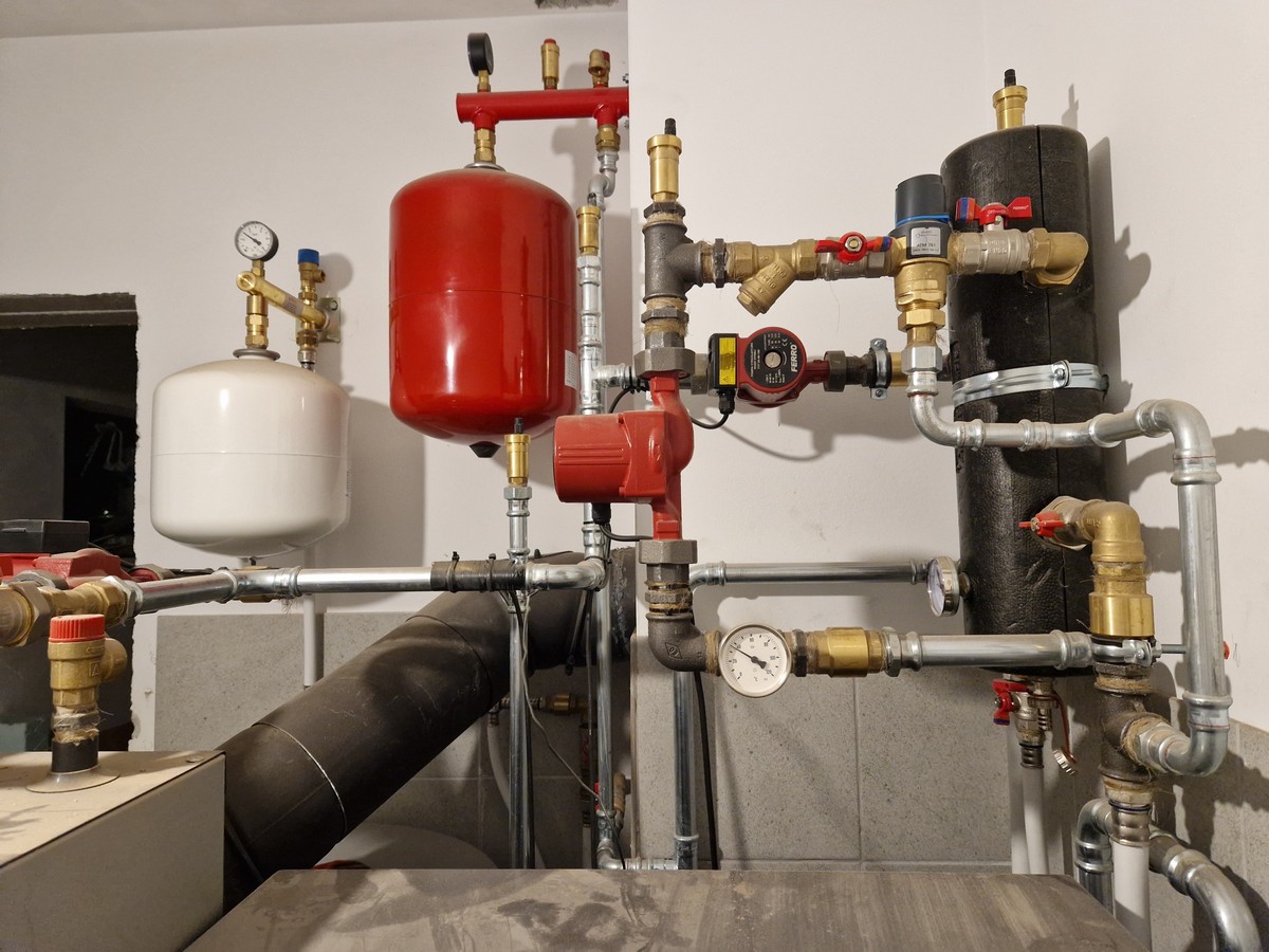

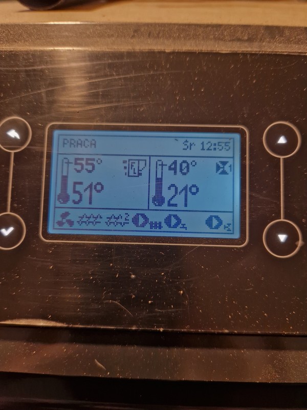

  1. Ogrzerzewam dom 182m² podłogówka wszędzie +w dwóch łazienkach grzejniki. Dodaję zdjęcia jaką mam instalację i jak wygląda piec w środku oraz popiół.
  2. Witam, Zgłaszam swój problem z bardzo dużym spalaniem mojego kotła Krzaczek SKP BIO LUX 20kW , Sterownik ecoMax920p1 KR . Na dwie doby mój kocioł pali 6-8worków pelletu. Czy ktoś jest w stanie pomóc mi ustawić tak piec żeby palił mniej . Co zmienić w sterownikach ? A to jak mam teraz ustawione: Temperatura zadana kotła 55⁰C Modulacja mocy: > Max moc kotła 14 kW > Max moc nadmuchu 40% > średnia histeryza H2 4⁰C > średnia moc kotła 6 kW > średnia moc nadmuchu 31% > minimalna histeryza 1⁰C > minimalna moc kotła 3kW > minimalna moc nadmuchu 22% > histeryza kotła 10⁰C > minimalna moc kotła FL 0% > Max moc kotła FL 100% > wydajność podajnika 12,6 kg/h Załączam też zdjęcia
