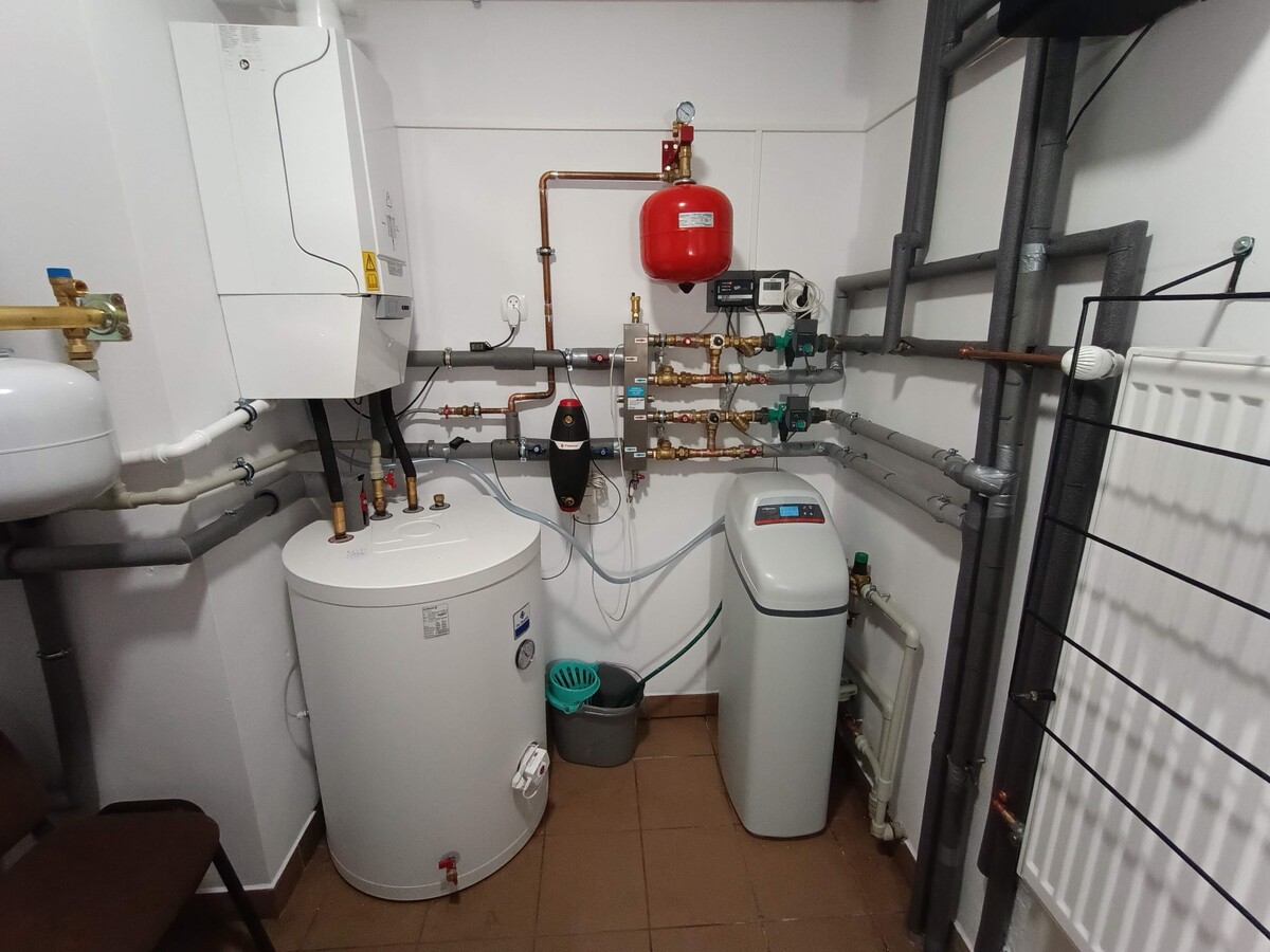

  1. Witam po dłuższej przerwie. Kotłownie przebudowałem wg powyższego schematu, niby wszystko działa. W domu ciepło. Jedno co mnie niepokoi to częste złączanie się pieca. Wg mnie startuje on z dużą mocą, temp na piecu szybko rośnie i się wyłącza. Potem temp spada a piec znów się włącza. Czy takie taktowanie (co 5min ) to norma? Jak można temu zaradzić. Obawiam się że w tym MCR 3evo to już tak jest bo jego min moc to chyba 5kW 😞 Może ktoś coś podpowie....
  2. Tak potem pomyślałem że sprzęgło to to co dorysował pan Tomasz a to co miałem na moim schemacie to rozdzielacz. Ja zakupiłem sprzęgło z kierownicą i dwoma wyjściami. tzn 4 króćce na wyj i 2 na wej . Mój kocioł nie ma na sterowniku styków do czujnika temp sprzęgła ... chyba .... Rozumiem że moje pytania są nadal aktualne? a sam schemat jest +/- ok? 1. Ktoś mi mówił żeby z zwrotne założyć za pompą a nie na powrocie przed sprzęgłem. Moim zdaniem teraz jest ok. bo jakby ich tam nie było to pompa mogłaby zaciągać przez zawór 3D gorącą wodę ze sprzęgła króćcem powrotu... 2.Czy naczynie przeponowe CO powinno być na zasilaniu czy powrocie? bo wg. mnie bez znaczenia. Dziękuję
  3. Dziękuję za zainteresowanie moim pytaniem. Nie bardzo rozumiem... dorysowałeś drugie sprzęgło? O co chodzi z czujnikiem sprzęgła? Gdzie miałby on być podłączony?
  4. Proszę o sprawdzenie projektu kotłowni ze sprzęgłem. Jeśli Państwo widzą jakieś ewidentne błędy w hydraulice albo chcecie coś zasugerować ... 1. Ktoś mi mówił żeby z zwrotne założyć za pompą a nie na powrocie przed sprzęgłem. Moim zdaniem teraz jest ok. bo jakby ich tam nie było to pompa mogłaby zaciągać przez zawór 3D gorącą wodę ze sprzęgła króćcem powrotu... 2.Czy naczynie przeponowe CO powinno być na zasilaniu czy powrocie? bo wg. mnie bez znaczenia. Dziękuję
