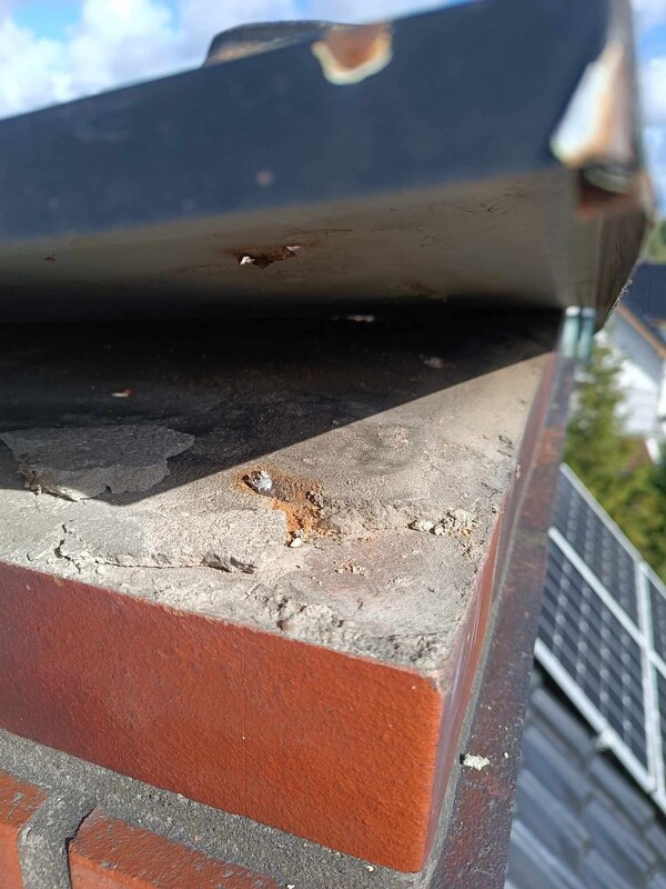

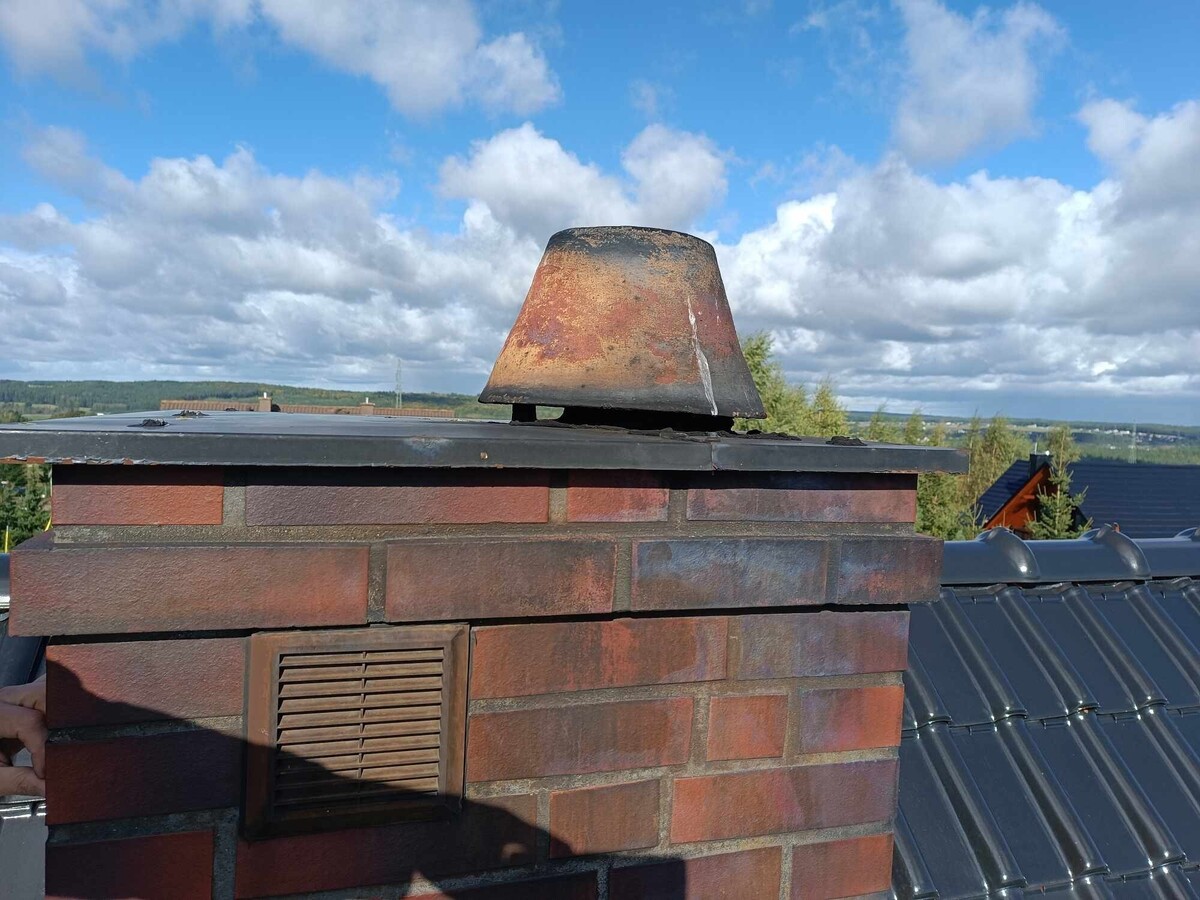

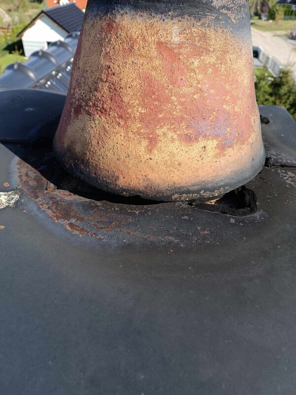

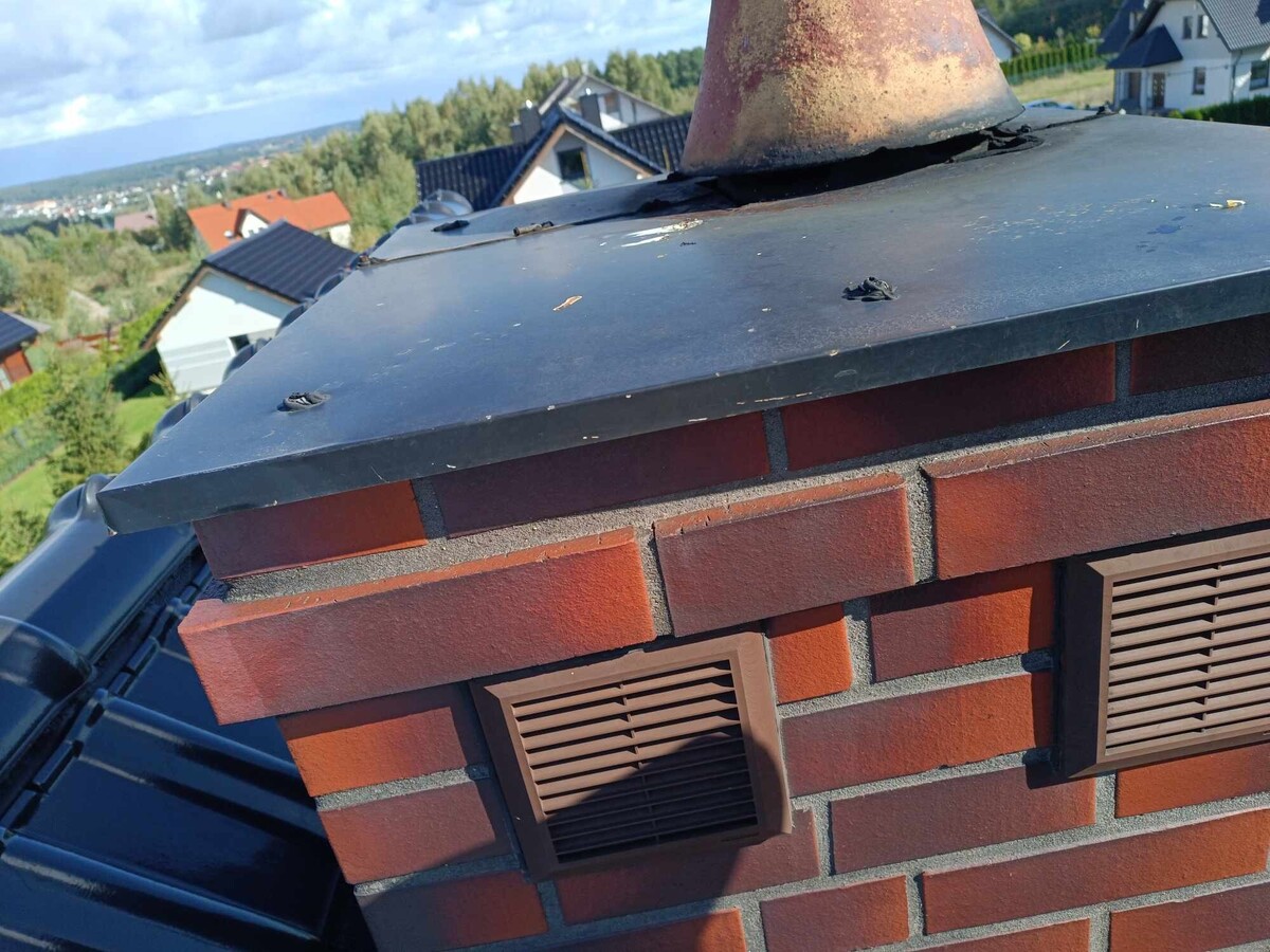

  1. Dziękuję bardzo za odpowiedzi, oczywiście już daję więcej zdjęć: I o to mi chodziło - czyli technicznie jest to poprawne, tylko wykonanie niedbałe. W drugim kominie nigdy nie było palone (był planowany pod kominek, którego nie ma), więc czułem, że trzeba dopytać. Ok, czyli główny problem mój to to, że w centrum zbiera się woda i nie spływa poprawnie a blacha jest tak wycięta w kwadrat, że woda schodzi ze stożka i dostaje się pod nią. Wylewka pod blachą widzę jest cieńka i bardzo krucha. Nie wiem jednak czy jest sens całość skuwać i próbować dać nieco grubiej. Pod dyfuzorem widać resztki jakiejś masy uszczelniającej ułożonej tak jak ten kwadrat wycięty w blasze, czy myślicie, że wystarczy ją odtworzyć i za dużo już nie kombinować ? Jak okiem fachowców oceniacie sytuację ? Mieszkam na wzgórzu, Kaszuby, tu sąokresowo bardzo silne wiatry połączone z silnymi opadami, wzgl zdjęć przeważa wiatr 'z lewej', akurat tam moim zdaniem woda się zbiera, więc na moje oko wdmuchuje wszystko co z dyfuzora zleci do komina. Ew. widzę, że może cała blachę wymienić, tylko wyciąć porządnie półkoliście i trochę uszczelnić. Ale tego to już sam chyba nie ogarnę.
  2. Wstępny plan mam taki, że zdejmuję blachę i podnoszę (uwypuklam) środek komina, zakładam blachę z powrotem (teraz już porządnie), uszczelniam. Nie wiem jeszcze, jak podnieść. Wstępnie myślę o tym, żeby zrobić cienką wylewkę ze zwykłego betonu zbrojonego kłaczkami. Jak ktoś ma pomysły, komentarze - bardzo poproszę. Nie znam się na tej robocie, jeszcze sobie komin zepsuję 😉
  3. Witam, w związku z tym, że pojawiała mi się woda w domu robię generalny przegląd i uszczelnianie kominów. Został mi na koniec problem z użytkowanym kominem od pieca na ekogroszek. Obróbka tego komina wygląda mi robioną na szybko - pozaginane blachowkręty (komuś zabrakło kabla do wiertarki ?), brak odpowiednich spadków, wycięcie blachy pod nasadą za duże. Na moje oko to wygląda to trochę tak, jakby w planach było wylanie jakiejś czapki ale ostatecznie położono samą blachę na płasko i dano jakieś prowizoryczne uszczelnienie (które już dawno sparciało i go nie ma). Może jednak ktoś widzi tu jakiś sens. Co z tym zrobić ? Jest jakikolwiek sens, żeby pod nasadą komina zostawiać taką szparę ? Na drugim podobnym kominie takiej nie ma. Po mojemu to woda się tu zbiera i zamiast spływać na zewnątrz to tworzy kałuże na blasze (widać, że już zardzewiała) i wlewa się do komina.
