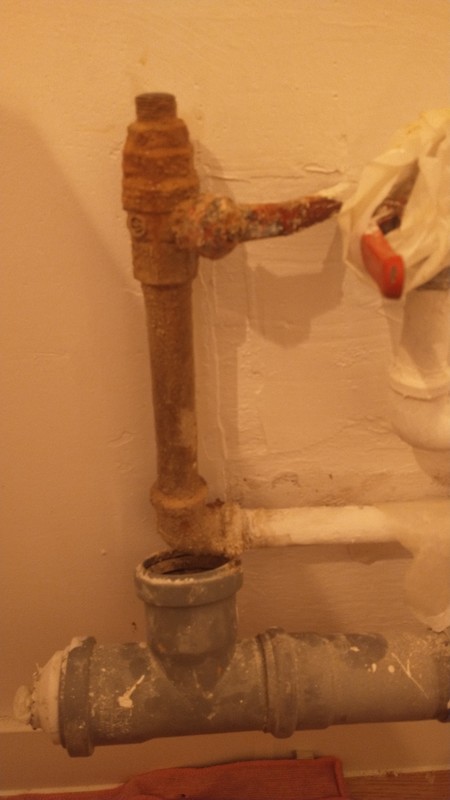

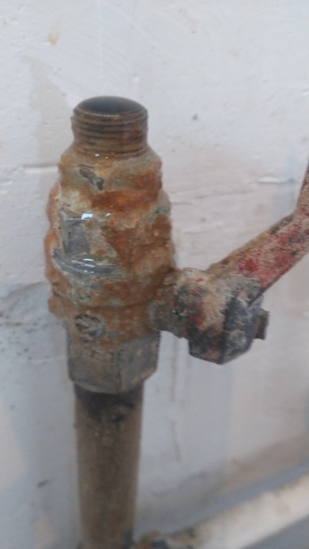

  2. Ja juz sobie kupilem inny, tylko mam problem z odkreceniem 🙂
