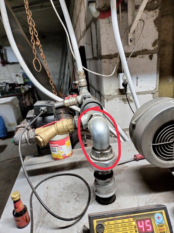

Przerobiłem bajpas pompki całkiem na pion, zawór różnicowy nowy, sprawdzałem przed montażem czy się zamyka i było Ok. Piec się fajnie odpowietrza przez tą rure bezpieczeństwa (z wiosny przerobie na stal) nie było potrzeby odpowietrzania pompki. Pompka nowa malec lps 25/4-180 słychać że albo gania jakieś bulki albo po prostu już taka jej praca. Na piecu 50 stopni no i w końcu grzejniki gorące. Puki co palę drewnem więc nie wiem jeszcze jak ze zbijaniem temperatury będzie, jutro dam znać co będzie na węglu. Puki co wielkie dzięki wszystkim. -

Tylko dlaczego wcześniej było dobrze? Można było wsypać wiadro węgla i piec sam temperature trzymał, teraz po 3 drewienka się kładzie i szybko nabija temperature i wolno schładza Właśnie próbowałem, i nic. Ale wydaję mi się że ten bajpas i cały zawór z tą kulką są tak samo gorące jak i pompka, a rura PEX i kolektor do grzejników dużo chłodniejsze, tak jak by może faktycznie pompka ganiała wodę przez bajpas. Tylko przy załączeniu pompki słychać jak kula zamyka obwód, chyba że się odkształciła i nie zamyka Dobrze, lub w końcu sama się otwiera z racji położenia płaskiego tego zaworu. A żeby ten piec odpowietrzyc to jak? Dać zwykły odpowietrznik czy tą rurę bezpieczeństwa? -
Problem z stale zapowietrzająca się pompką CO
TraktorzystaJakub odpowiedział(a) na TraktorzystaJakub temat w Instalacje CO i CWU

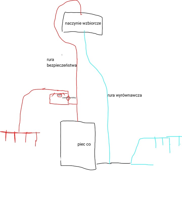

Sprawa wygląda tak: pompka na pierwszym biegu, nie słychać już tego powietrza, lecz reszta bez zmian, kocioł dalej szybko się nagrzewa mimio małej ilości opału w palenisku, 55stopni na piecu a grzejniki mocno letnie Tak przepraszam tu mój błąd, zapomniałem tego napisać, pierwsze co zrobiłem zaglądałem do filtra i był czysty zaworu piłeczkowego jeszcze nie bo to jak nie patrząc wiąże się ze spuszczeniem wody z instalacji a że ostatnie dni były chłodne to musiało się palić cały czas. Zajrzę do niego jutro. W sumie już Chyba nic innego mi nie pozostało. No właśnie na moją logikę też mi się tak wydaje, więc z tego co już tutaj się doedukowałem to jeżeli w moim piecu występuje zjawisko kawitacji to w górnej części płaszcza zbiera się powietrze które pompka mogła zaciągnąć, nie było obiegu i zagotowało piec. Pytanie tylko teraz co zrobić skoro to naczynie mam zamontowane jak mam. Czytałem coś o tej róże bezpieczeństwa i czy ktoś mógł by objaśniać jak to działa? I czy w moim przypadku da się to założyć skoro mam naczynie na powrocie? I czy pompka nie zasię mi lewego powietrza ze zbiornika wzbiorczego jak podepnę w tym miejscu poprzez trójnik? -

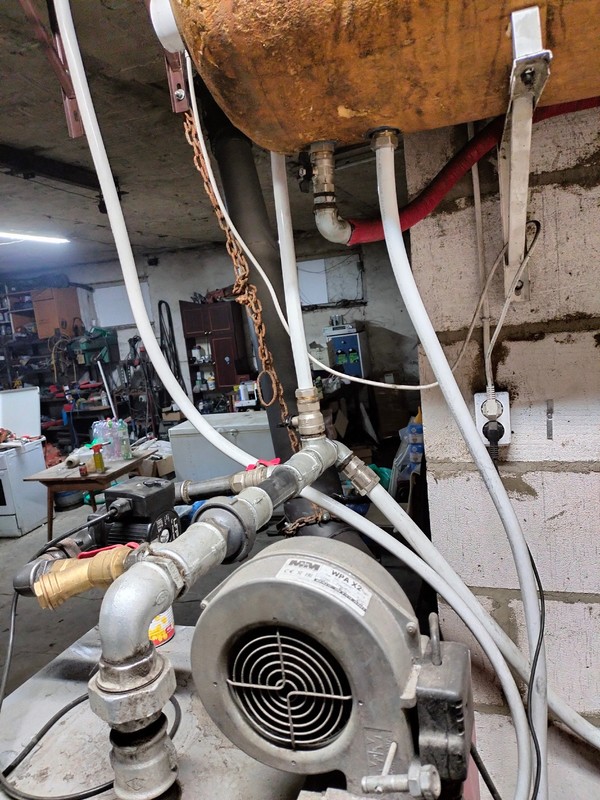

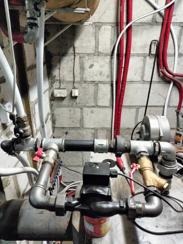

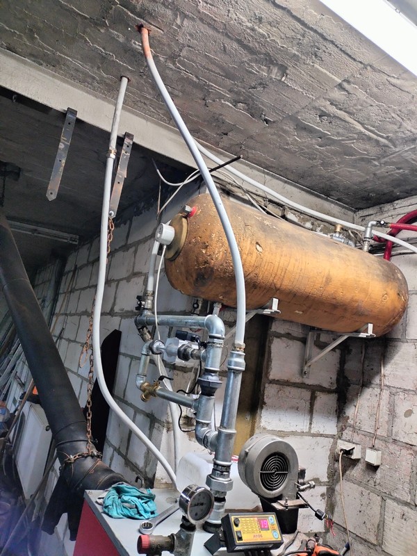

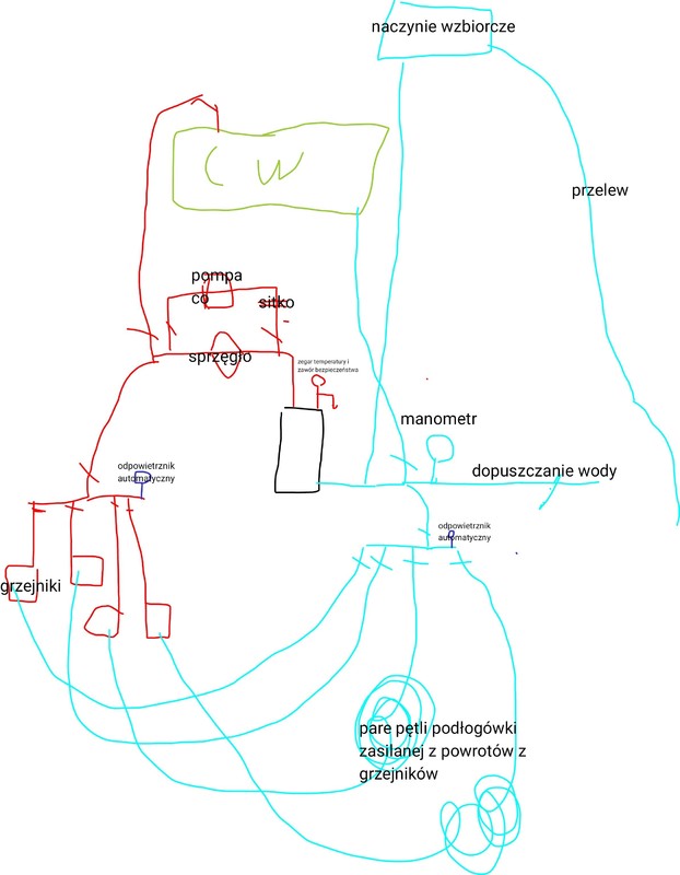

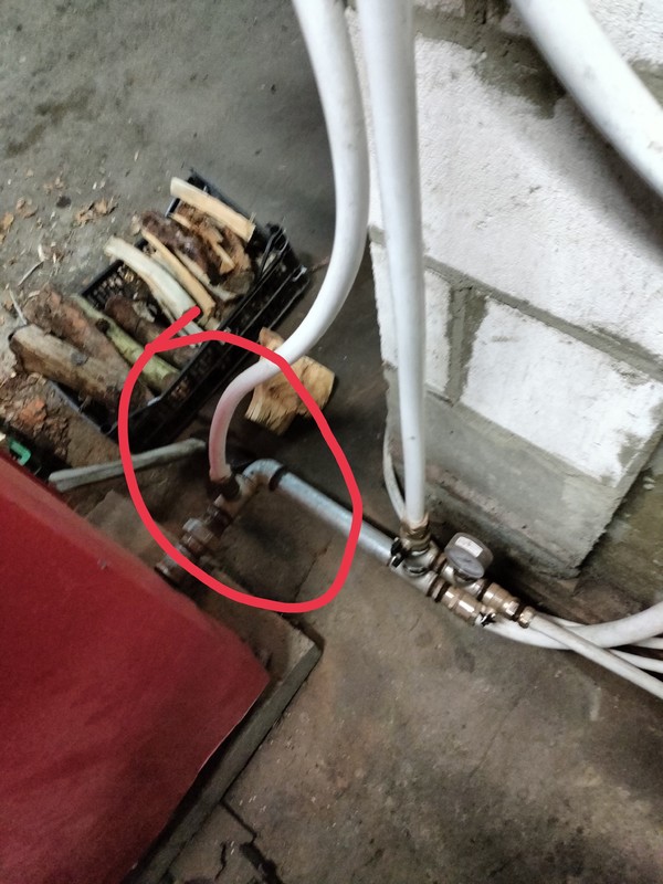

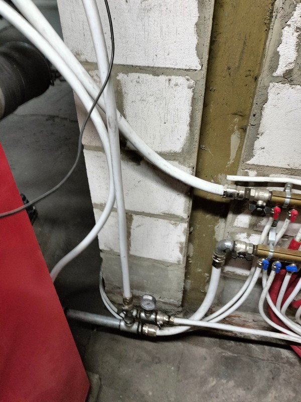

Witam piszę z zapytaniem o poprawność zamontowania instalacji co. Dom parterowy o powierzchni 65mkw z planami rozbudowy do 160mkw, piec Pleszew 23kw sterownik Atos, naczynie wzbiorcze podłączone na powrocie i umocowane około 80cm powyżej najwyższego punktu instalacji.( Wiem że ta podłogówka na powrotach z grzejników to trochę partyzantka lecz Akurat to działa jak należy)Mam mieszane uczucia co do niej gdyż instalacja jest nowa, dwa miesiące działała bez zarzutu aż do momentu zagotowania wody w kotle ( wodę z układu wyrzuciło, żar z pieca został odrazu wybrany) mam podejrzenia że zacięła się pompka przez co zabrakło obiegu. Po wymianie pompki na nową o wydajności 60l ustawioną na 2 bieg dzieją się teraz Dziwne rzeczy, po przekroczeniu 40 stopni na piecu (poniżej jest okey)pompka nie raz zaczyna głośniej chodzić, słychać jak by w niej chodziło powietrze, po odkręceniu odpowietrznika na pompce zejdzie minimalna ilość powietrza po czym znowu dzieje się to samo. Druga sprawa to mam wrażenie że nie raz piec ma ciężko zbić temperature,( wcześniej przy takim samym zasypie kotła i takich samych ustawieniach sterownika było okey) gdzieś czytałem o zacinającej się kulce w zaworze różnicowym, i martwi mnie położenie obiegu pompki, chydraulik uparł się że w poziomie też jest dobrze i ciśnienie z pompki napewno zawór zamknie. Co o tym sądzicie? Co można z tym zrobić? Całe dnie muszę siedzieć przy piecu i go pilnować, a jest jeszcze kupa innego zajęcia . -
Wcześniej tak chodziło wszystko i było dobrze. A podłogówki nie zrobiły by na osobnej pompie i zaworach termostatycznych bo podłogówka nie ma osobnego obwodu, tylko jest z powrotów. Grzać to grzeje dobrze bo kocioł ustawiony jest na 60stopni, na powrocie z grzejników to co idzie na podłogowe ma już 35-40stopni -

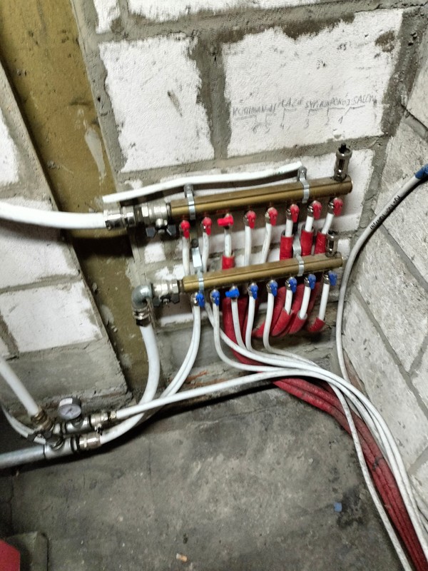

Witam piszę z problemem świeżej instalacji co. Mam problem z ciągle zapowietrzająca się pompką CO. Na wstępie dodam że w garażu mam nieszczelny grzejnik z którego kapie woda, lecz na bierzaco dolewałem wody do instalacji, oraz grzanie wody w bojlerze jest narazie zakręcone. Przez pierwszy miesiąc było wszystko okey aż do momentu pierwszego zapowietrzenia się pompki przez co zagotował się piec i na szczęście zadziałały zabezpieczenia. Po ponownym uruchomieniu instalacji i kotła cały czas słychać powietrze w układzie, co chwilę słychać powietrze w pompce i sie zapowietrza, co jakiś czas słychać też bulgoczące powietrze w naczyniu wzbiorczym. Sitko przy pompce czyszczone, dziurawy grzejnik odcięty na rozdzielaczu. Poradzicie co może z tym chodzić bo cały dzień muszę siedzieć w kotłowni i pilnować pieca, i aż po nocach śni.mi się to. Dołączam schemat instalacji. Oraz zdjęcia.
