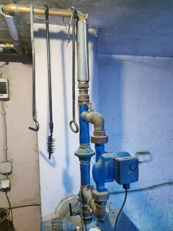

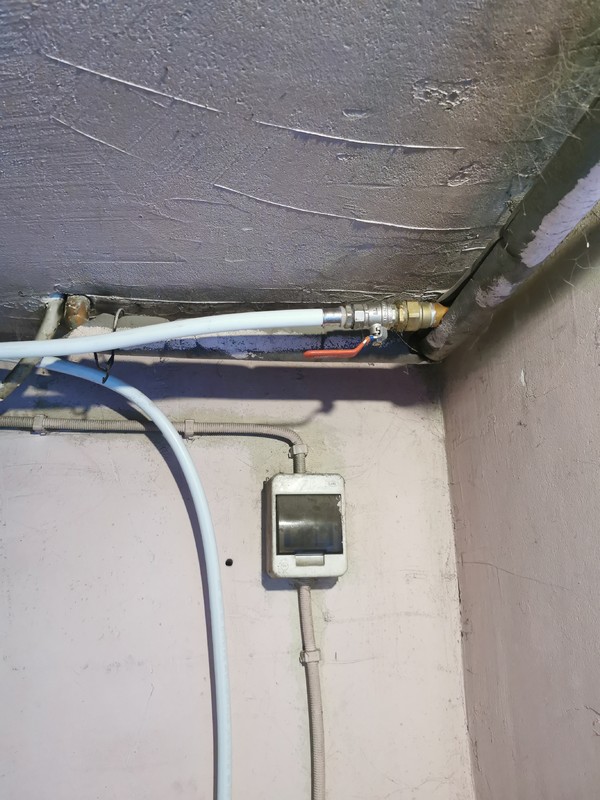

  1. Gdy zakręcę wszystkie grzejniki w domu również jedna pompka 25/40 nie daje jakby rady. Albo ta woda nie chce tam skręcać do nowej instalacji. Tak to teraz wygląda. Na drugim zdjęciu rurka pex to nowe przyłącze, za zaworem kulowy miałem tą dodatkową pompkę

  3. Witam serdecznie. Poproszę o poradę. Do aktualnej instalacji grzewczej (piec na drewno i węgiel) podpiąłem nowa nitkę do budynku gospodarczego. Stara instalacja ma pompkę obiegową 25/40 i wszystko zawsze ładnie hulało na drugim biegu. Teraz z tej nowej nitki nie dochodzi gorąca woda do grzejnika. Gdy dołożyłem do nowej nitki dodatkową pompę wszystko było ok tylko że sprawdzałem to na pompce 25/60 która okazała się za mocna i jakby wybierała za dużo wody z pieca w którym zaczynała się gotować woda. Moje pytanie jak to rozwiązać? Zamienić stara pompkę 25/40 na nową 25/60. Czy potrzebne są dwie pompki? Dziękuję za wszelkie rady, jestem w tym laikiem. Pozdrawiam
