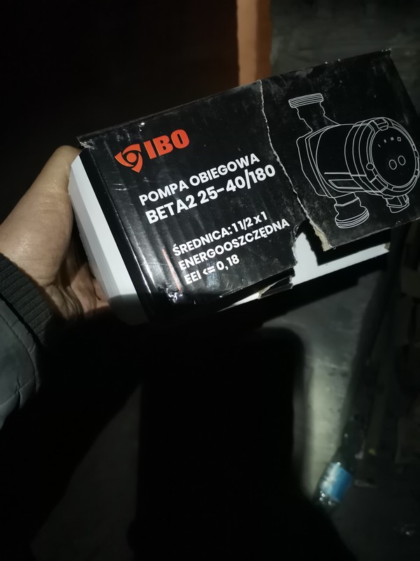

  1. @Pieklorz@Pieklorz mam te nastawy wpisane podawał je Pan już kiedyś wcześniej i dalej to samo. Nawet wczoraj sprawdzałam dla pewności czy są te wartości wpisane. I dalej to samo. Zadzwonię do serwisu zobaczę co powiedzą. Mam pytanie o tą pompę kołowa czy może być taka sama jak ta od C.O. I jak ją później ustawić w porównaniu do pompy C.O.? Podłączyć ją mogę pod wyjście zasilania pompy cwu bo akurat cwu nie mam w instalacji kotła.

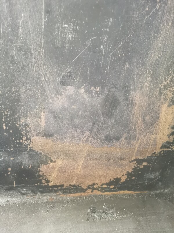

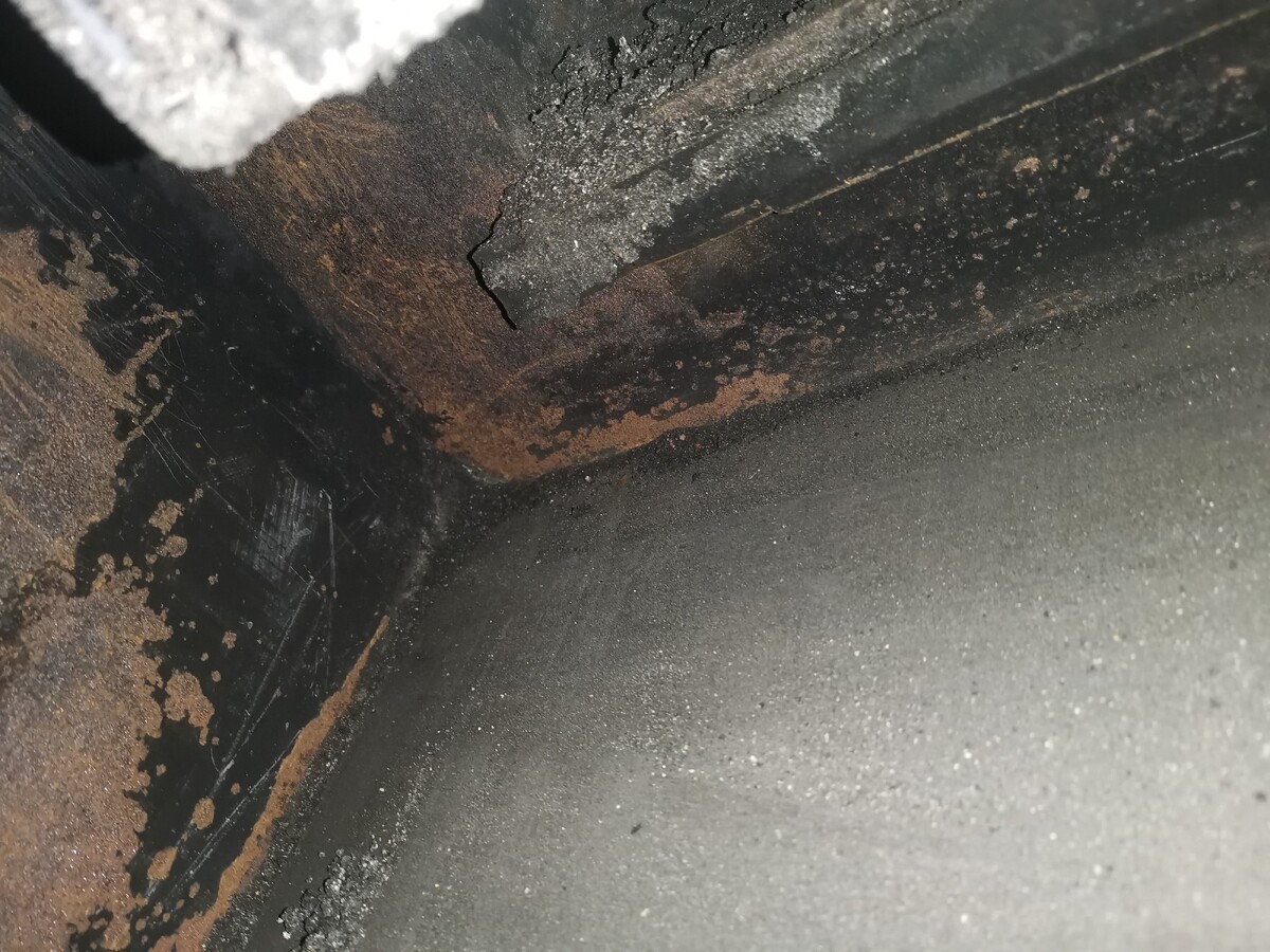

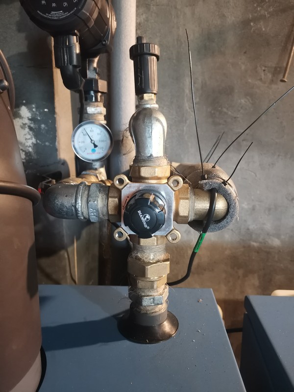

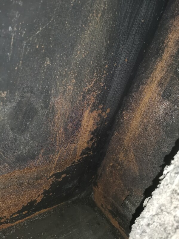

  3. @Pieklorz kocioł montowała firma u której go kupiłem i zapłaciłem za to wszystko sporo pieniędzy więc myślałem że będzie zrobione to profesjonalnie i ze sztuką tak abym bezproblemowo użytkował ten kocioł i był z niego zadowolony. Rozumiem koszty usługi kosztują ale w tej instalacji za dużo nie mam bo jest tylko pompka na grzejniki zawór 4d goły bez siłownika trochę rury pp zawory i kolano do komina.. Nie jestem znawca w takich instalacjach ale poczytalem trohę w internecie no i temperatura powrotu powinna być chyba trochę wyższa. U mnie przy 65 ustawione na kotle i na grzejniki puszczone 40-45 stopni na powrocie zaraz za zaworem 4d dochodzi max do 35 stopni. Więc myślę że na dole kotła jest jeszcze niższa temperatura. I tak pytałem się w tej firmie czy to jest dobrze. Odpowiedź tak jest wszystko ok tak ma być pompa kotłowa nie jest potrzebna bo zawór 4d chroni powrót. Pytałem się o tą korozja na dole kotła powiedziano mi że to normalne i tak ma być i żebym ewentualnie zwiększył temperaturę zadana. Miałem też wcześniej problem i nadal mam w sumie bo to zależy nie raz jest tak że dłuższy czas jest dobrze a nie raz tak jak dzisiaj od 2 dni po wyczyszczeniu kotła co chwila wywala błąd Rozpalanie nie udane lub brak opału. Dzisiaj chyba z 5 razy to było. Zauważyłem że tak się dzieje nie przy rozpalaniu po wygaszeniu tylko podczas pracy gdzie jest osiagnieta temp. zadana i wtedy załącza się rozpalanie. Nie wiem dlaczego tak jest. To działo się też wczesniej i dzwoniłem do serwisu i powiedzieli że to wina peletu, więc kupiłem taki jaki mi polecili ale to nie przyniosło poprawy. Dla przykładu później czyli w marcu taki błąd mi wyskoczył tylko z 2 razy chyba a paliłem peletami od różnych producentów. Przepraszam że tak się rozpisałem ale chciałem powiedzieć jak to wygląda wszystko i nie powiem że kocioł jest zły czy coś bo ogólnie jak jest wszytko ok to jestem zadowolony z jego pracy i tyle. No ale z drugiej strony jest on praktycznie nowy i na gwarancji i montaż zrobiony był przez firmę więc oczekuję że powinno to wszystko działać lepiej i nie mówię że ma nie być żadnych błędów bo jak dwa razy w miesiącu coś wyskoczy to jest to do zaakceptowania. Wcześniej pisał mi Pan że ten sterownik można wysłać na aktualizacje może w tym leży problem a jeżeli chodzi o moją instalacje to też już nie wiem bo jeden fachowiec powie ze dobrze jest a drugi że tak nie powinno być. Może zrobić aktualizacje sterownika i poczekać na kolejny sezon i zobaczyć jak to będzie bo latem nie będę używał kotła. A gdy to nie pomoże to zadzwonić do producenta pellpal bezpośrednio może tam ktoś pomoże bo do serwisu jakoś nie mam już zaufania a przecież ten kocioł to chyba w miarę prosta konstrukcja. Pozdrawiam @Pieklorz i może Pan mi coś podpowie doradzi.
  4. Witam. Kocioł Pellpal Duo przy każdym czyszczeniu w dolnej części kotła odchodzą całe płaty korozji. Kocioł ma 4 miesiące. Czy to jest korozja niskotemperaturowa. Na powrocie mam do 40 stopni max. Co zrobić czym to jest spowodowane? W takim tempie to kilka lat i po kotle. Dodaje zdjęcia.

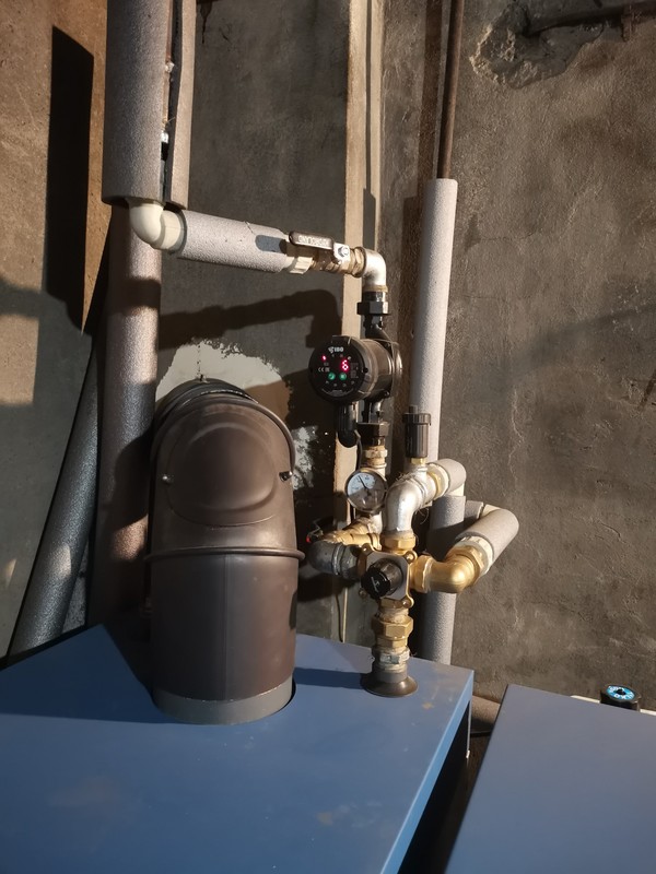

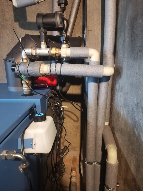

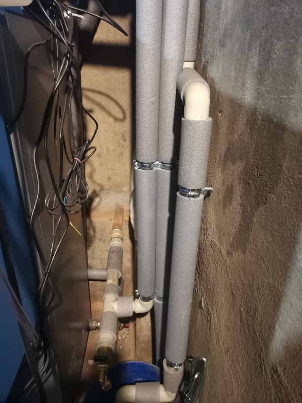

  5. @1mps może na zdjeciach nie widać ale jest dobrze u góry powrót z grzejników, prawa strona powrót do kotła. Teraz pytanie jaka pompe na ten powrót i jak podłączyć razem z pompą od CO? W sterowniku mam jedno wyjście wolne od Cwu. Na CO jest pompka jak na zdjęciu chodzi na 1 biegu
  6. Witam mam pytanie odnośnie instalacji CO. Kocioł Pellpal Duo 18kw wpięty w stara instalacje grawitacyjna. Nie mam podłączonego CWU. Jest zawór 4d i za zaworem pompka Co na grzejniki. Chodzi mi o temperature powrotu bo naczytałem się że powinna mieć minimum 50 stopni. Przyłożyłem do rury powrotu czujnik od cwu i pokazuje 39 stopni. Na kotle ustawione 62, na grzejniki za zaworem 4d puszczone 46 w tej chwili. Fachowcy z firmy która mi to montowała mówili że będzie dobrze nie potrzeba pompy na powrót itp. Także mam pytanie do was czy tak jest prawidłowo czy coś trzeba zmienić dołożyć np pompe na powrot i wtedy kociołek też pracowałby lepiej. Dodaje zdjęcia pozdrawiam.

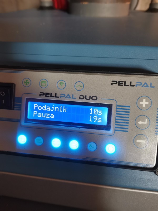

  8. Witam. Mam problem z rozpalaniem już trzeci raz błąd Rozpalanie nieudane. Dzieje się tak gdy kocioł przechodzi na czuwanie i później ma się rozpalić. Przestawiłem czas rozpalania na 20 minut Dawka 90 sekund i dalej jest problem. Działo się to w nocy. Gdy odpalałem kocioł rano był już wystudzony temperatura ok 37 spaliny tak samo i rozpalił się od strzała. Może jest problem z tą temperatura spalin bo podczas rozpalania ma wzrosnąć o 5 stopni i przechodzi w tryb pracy a podczas rozpalania z trybu czuwania ta temperatura nie chce podskoczyć o te 5 stopni tak się domyślam tylko. Ktoś coś doradzi? Pozdrawaim

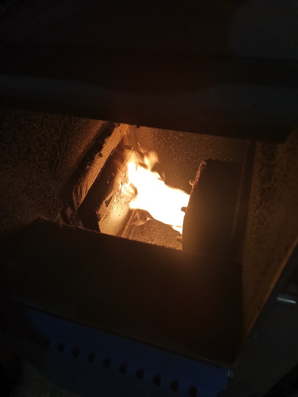

  10. Witam. Od tygodnia użytkuje kocioł Pellpal Duo 18kw. Czy ma ktoś podobny model jakie ustawienia sterownika? Podczas pierwszego odpalania ustawione było podawanie 35s przerwa 35s limit dmuchawy 70%, ale kopcił na czarno. Teraz przestawiłem na 10s podawanie 18s przerwa dmuchawa bez zmian i jest lepiej. Na kotle ustawione 62 na co 52 z zaworu 4 drogowego. Przy tych mrozach -14 w nocy spala 45kg na dobę. Dom jeszcze nieocieplony 110m lata 50 instalacja grawitacyjna grzejniki z pompka. Spalanie chyba w normie jak na takie warunki. Mam jeszcze pytanie czy na powrocie do kotła powinna być pompka? W tej chwili jest tylko na zasilaniu co. Czy da się w nim palić ekogroszkiem ktoś ma jakieś doświadczenia? Palnik jest podobny do sv200 ale nie wiem czy to ten sam.
