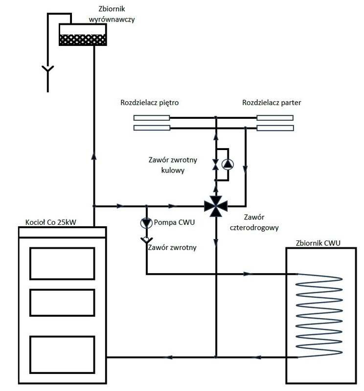

  1. Mój "pierwszy" piec był miałowy górnego spalania, obecny jest na ekogroszek (miał) z podajnikiem tłokowym. Oba były firmy Tilgner i mam bardzo dobre zdanie o produktach tej firmy, więc naturalne jest, że moje zainteresowanie idzie w tym kierunku: https://tilgner.pl/kotly-z-podajnikiem-na-pellet-typu-bio-pellet-komfort/ Co sądzicie o tym kotle?
  2. No przecież piszę, że pellet. Zdaję sobie sprawę z ETS2 i dlatego chcę przejść na pellet. Mój stary kocioł jest III klasy i jest z roku 2008.
  3. Teraz mam na ekogroszek, chcę wymienić na pellet.
  4. Ok. Faktycznie coś pokręciłem. Teraz macie dobrze.
  5. Panowie proszę o pomoc w doborze mocy kotła i pojemności bufora do mojego domu. Według dwóch różnych kalkulatorów internetowych wychodzi mi zapotrzebowanie cieplne na rok na poziomie 30 000kWh na rok. Piętro grzejniki + termostaty, parter podłogówka + siłowniki, zbiornik CWU 300l Do kotła koniecznie chcę zamontować bufor i małą fotowoltaikę tylko do CWU. Dom 250mkw, stara konstrukcja ale dobrze ocieplony. Wentylacja mechaniczna z odzyskiem ciepła.
  6. Obwód kotłowy jest na rurach 2' zawór 4d jest również 2' więc chyba zbędne
  7. Zgadza się, że kocioł 25kW jest za duży ale kiedy go montowałem dom nie był zaizolowany wcale. Stare okna, na piętrze tylko częściowa zabudowa (ścianki na pół cegły) i "gołe" stropy. Kocioł z podajnikiem tłokowym model KTM25 firmy Tilgner jest z roku 2008 i szczerze mówiąc nie wiem jak długo jeszcze pociągnie. Na chwilę obecną nie mam pojęcia jakie zastosować ogrzewanie w przyszłości, więc montaż bufora na chwilę obecną nie wchodzi w grę. Za duże koszty i za duże przeróbki. Raczej chodzi mi o dołożenie może kolejnego rozdzielacza tak żeby w przyszłości przy wymianie kotła układ OP był właściwie wykonany, tzn. W zależności jaki rodzaj ogrzewania wybiorę to zastosuję bufor lub sprzęgło i do tego rozwiązania podłączę CO1, CO2 i CWU. Czy w związku z tym można np. zrobić to tak? Zastosowałbym grupę mieszająco-pompową z zaworem 3 drogowym. Gdzie CO1 grzejniki góra, CO2 grzejniki dół, OP podłogówka. W przyszłości po zakończonym remoncie dołu CO2 bym zlikwidował a po wymianie kotła wiadomo instalacja do przeróbki. W takiej sytuacji jednak sterowanie podłogówka poprzez siłowniki.
  8. Dzień dobry, jestem instalatorem amatorem (robię wszystko sam na swój użytek). Posiadam dom 250m kw dwukondygnacyjny, dobrze zaizolowany 15cm, a na piętrze skosy i stropy pianka 20cm. Mam zainstalowany kocioł na ekogroszek o mocy 25kw zgodnie ze schematem. Zawór czterodrogowy sterowany siłownikiem przez pogodówkę. Na piętrze (po remoncie) mam grzejniki z zaworami termostatycznymi i dwie małe podłogówki sterowane przez zawory RTL. Na parterze grzejniki z zaworami termostaycznymi. Wkrótce ruszam z remontem części parteru i chciałbym na parterze w remontowanej części zastosować ogrzewanie podłogowe. W czasie remontu będą zrywane podłogi (obecnie są na belkach) i będzie układana izolacja od podłoża (styropian lub keramzyt) i wylewana posadzka. Czy lać tradycyjne posadzki czy może jakiś jastrych? Jakiej grubości posadzka? Proszę o sugestie jak przerobić ogrzewanie żeby działało poprawnie. Podłogówką chciałbym sterować poprzez siłowniki wraz termostatami na każde pomieszczenie oddzielnymi, więc proszę o rady jak zrobić to dobrze. Zaznaczam że przyszły sezon część parteru byłaby OP, a część grzejniki. Docelowo całość OP
