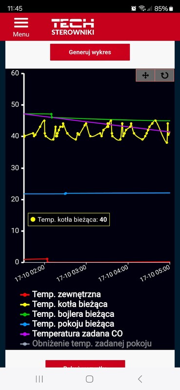

Reputacja

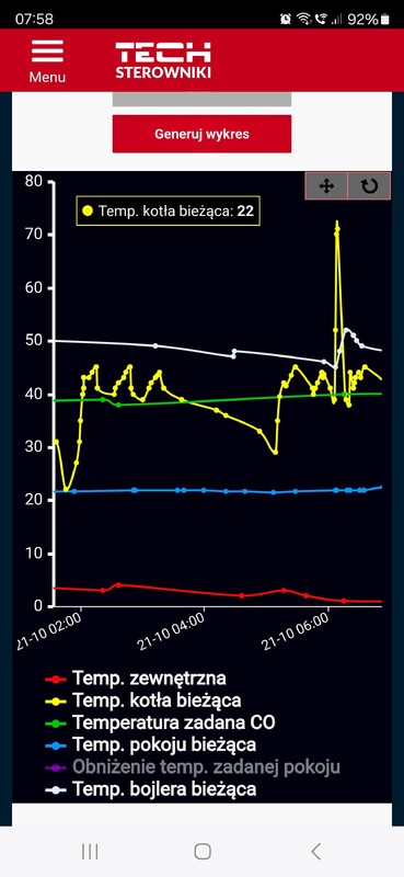

  1. Teraz nawet przy tak krótkiej pracy kotła u mnie delta była taka jak ustawiona w kotle
  2. A czy zwiekszenie delty w kotle może coś pomóc? Teraz jest ustawiona na 6. Czy zabrudzony filtr, zapowietrzony kocioł, źle wyregulowane grzejniki mogą mieć wpływ? Wcześniej miałem mały grzejnik 3 żeberka w garderobie odkręcony na max, on też chyba mógł podnosić temperaturę powrotu
  3. Teraz mam problem z tym, że temperatura powrotu zrównuje się dosyć szybko z temperaturą zasilania (około 15-45 min) W załączniku wykres z dzisiejszej nocy - temperatura zasilania 40 do 45 i się wyłącza, jak bym dał 55 na zasilaniu to pewnie by chodził aż do wyłączenia termostatu sterownika

  6. Podczas pracy zmieniłem krzywą w sterowniku przy 10c (taka jest teraz temp.) Z 30 na 40 i kocioł zwiększył odrazu modulację więc chyba ze sterownikiem jest wszystko ok Spróbuję jeszcze jutro zmniejszyć a później zwiększyć krzywą i zobaczę jak się będzie zachowywał na niskiej a jak na wysokiej

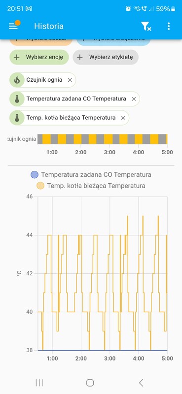

  10. Załączam inny wykres z tej samej nocy Wygląda na to, że kocioł pomija zadaną temperaturę ze sterownikani reguluje od 38 włączenie do 44 wyłączenie

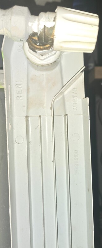

  11. łącznie jest 59 żeberek + drabinka w łazience (Grzejnik 80.3x55 cm Biały 410W Roz 50cm 6 Bar EQUATION) nie liczyłem wyłączonego grzejnika w kotłowni żeberko ma około 77mm szerokości, 575mm wysokości, około 95mm głębokości 7,5kW – maksymalna potrzebna moc grzewcza W "najmroźniejszy" dzień zimy, tj. przy średniej dobowej za oknem -20,0°C i średniej temperaturze w domu 22,0°C. 3,5kW – przeciętna moc grzewcza Tyle będzie potrzebne w przeciętny dzień zimy, przy średniej dobowej 1,7°C i średniej temperaturze w domu 22,0°C. 69W/m2 wskaźnik zapotrzebowania na moc grzewczą 5,0kW – moc w temperaturze biwalentnej -6°C
  12. sprawdziłem teraz historię pracy kotła, uruchamia się jak temp CO spada do 38 stopni a wyłącza się przy 44 niezależnie od temp zadanej ze sterownika
  13. Cześć, Dom 100m parter + piętro, wszędzie grzejniki aluminiowe bez zaworów termostatycznych. Sterownik reguluje pogodowo + jest ustawiony na 22 stopnie w pomieszczeniu. Wcześniej miałem kocioł ariston atmosferyczny i działał on-off. Przy termecie mam problem z utrzymaniem zadanej temperatury CO, temperaturę w domu trzyma ok. W załączniku wykres ze sterownika. Co może być przyczyną takiego "falowania"? I nie trzymania się zadanej temperatury?
