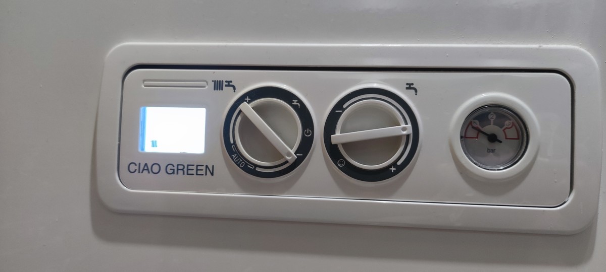

  2. @Edit Zmieniłem temperaturę na kotle tak jak wskazaliście Panowie powyżej, odkręciłem głowice na grzejnikach i wszystkie grzejniki były gorące od góry do dołu, zostawiłem na kilka godzin aby zobaczyć efekt, piec już nie uruchamiał się co chwilę, ale zużycie gazu było ogromne, przez około 6 godzin poszło 3,5m3.
  3. A taki sterownik z termostatem do tego typu kotła najtaniej moglibyście jakiś polecić? Czy w przyszłości byłby on kompatybilny z innymi kotłami? I czy w miarę możliwości byłbym w stanie sam sobie go skonfigurować? Z góry dziękuję za odpowiedź!! @Edit Dzisiaj wróciłem do mieszkania, ustawiłem na kotle temperaturę 50 stopni, na grzejnikach odkręciłem głowice i zobaczymy jak to wpłynie na spalanie. Czytałem opinie i zasięgałem innych porad i jednak spalanie 5m3/dobę przy takim metrażu to sporo, czytałem że optymalnie powinno to wynosić około 3m3/doba, mam rację?
  4. @WŁ20 Ogólnie sytuacja wygląda w sposób następujący, ja wynajmuję to mieszkanie od sierpnia więc nie mam informacji ile lat może mieć kocioł, ale skoro cały budynek ma 3 lata, to myślę że sam kocioł około 2. W tym roku do samego kotła nie był nikt wzywany, początkowo spalanie było w porządku, październik/listopad 3m3/dobę, potem wiadomo zrobiło się coraz zimniej no i wzrosło, ale w ostatnim czasie spalanie wynosi 4/5 m3/dobę!! Przy takim metrażu mieszkania wydaje mi się to stanowczo za dużo. Ostatni rachunek za grudzień 464 zł, w tym miesiącu zapowiada się jeszcze więcej... Grzejniki ustawione były na 2-2,5 bo myślałem że tak będzie ekonomicznie(nie grzeją całe, ale nie są zapowietrzone). Kocioł z tego co się zorientowałem ma moc 5kW. Co zrobić? Bo już ręcę mi opadają...

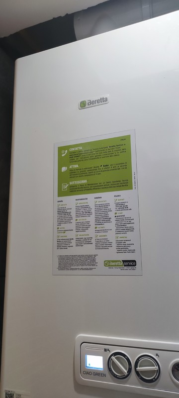

  5. Nie mam zewnętrznego sterownika od razu uprzedzam, kocioł funkcjonuje na wbudowanym sterowniku. Przy grzejniku skręconym na 2 temperatura wynosi około 20 stopni, zależy od pomieszczeń. Bardziej chodzi mi o to, że kocioł mimo ustawienia temperatury grzewczej na 37 stopni i tak co chwila sam się uruchamia, a spalanie gazu jest w mojej opinii za duże, z tego co się zdążyłem już zorientować. Około 4m3 na dobę.
  6. Ponawiam pytanie, czy można poprawić jakoś temat ogrzewania? Głowice mam skręcone w pokojach na 2 (skala od 1-5). Obserwuję gazomierz i w tym miesiącu dzienne zużycie to 4m3 na dobę, co wydaje mi się za dużo. Czy jeśli odkręcę głowice maksymalnie to wpłynie to jakoś na poziom zużycia gazu, czy może to poprawić obecną sytuację? Z góry przepraszam za to pytanie, ale po prostu jestem laikiem w tych kwestiach i wolę dopytać. Nadmieniam, że przy obecnej sytuacji i ustawionej temperaturze na kotle 37 stopni kocioł nadal się uruchamia dosyć często na dosłownie chwilkę.

  8. Forumowicze, zwracam się do was z zapytaniem. Mieszkanie 60m2, nowe budownictwo, piec Beretta Ciao Green ogrzewanie+grzanie wody. Za miesiąc grudzień wyliczono zużycie 90m3 gazu. Na taki metraż mieszkania to dużo? Czy da się jakoś zejść? Nie mam pojęcia czy piec jest w ogóle dobrze ustawiony. Wynajmuje mieszkanie. Jeśli coś da się poprawić to proszę o rady. A podkreślam, że jakoś super ciepło na mieszkaniu nie jest przy tych ustawieniach, 19-20 stopni. Dodatkowo zauważyłem tendencję do tego, że piec często się uruchamia, co 10-15 minut włączy się na minutę, słychać jak załącza się płomień i chwilkę działa, a potem się wyłącza. Na mieszkaniu na grzejnikach ustawiony poziom 2(na 5 możliwych)
