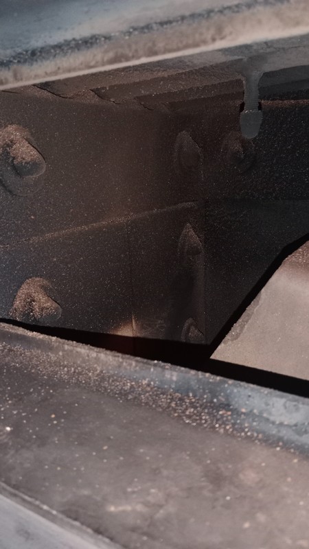

    Mężczyzna

  4. Tak wygląda moj piec w środku

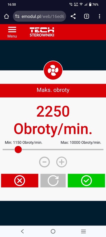

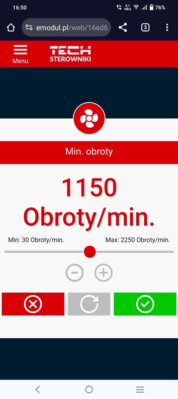

  5. po resecie praca podajnika 2/4. min przerwa podajnika 10. max przerwa pod 60. Min went roboczy 20 proc .Max wentylator roboczy 39 procent .Min obroty 750. Max obroty 2250. Temperatura spalin 220
  6. oki juz znalazłem obroty były na 2 A to obroty z menu serwis Minimalną prece podajnika mam na 2 sek. Max praca podajnika 4 sek. Min przerwa podajnika 10 sek. Max przerwa podajnika 45 sek. Min wentylator 19 procent .Max wentylator 33 procent

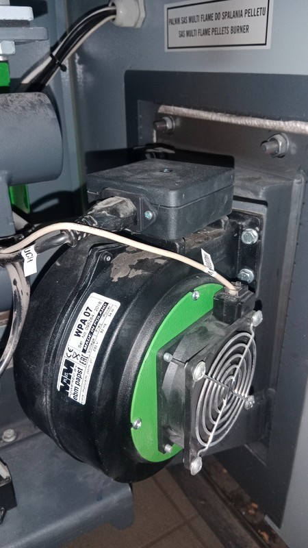

  10. Wydmuchałem kanał bylo w nim troche piasku drobnych kamyków i przy okazji zdemontowałem dmuchawę też ją wydmuchałem kompresorem a tam już bylo dosyć dużo pyłu zobaczę teraz jak sie to będzie wszystko zachowywać czy coś sie polepszy. A jeszcze pytanie odnośnie funkcji przepływu czy ta funkcja powinna byc załączona bo fabrycznie jest wyłączona?
  11. tak to palnik multi flame . Nie ,nie czyściłam kanału nie mialem podjęcia ze tam trzeba czyścić dzisiaj to zrobię bo sa te zaślepki po obydwóch stronach widzę jedna od strony pod foto komórka i jedna od strony wiatraka pod nim i tam nie ma nic do niej podłączone to myśle lepiej tę pod wiatrakiem bo pod czujką jest połączona rurka do tej zaślepki
