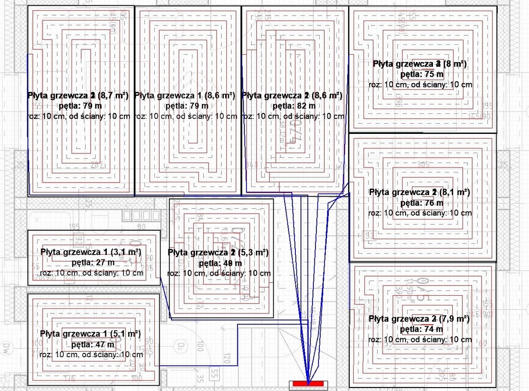

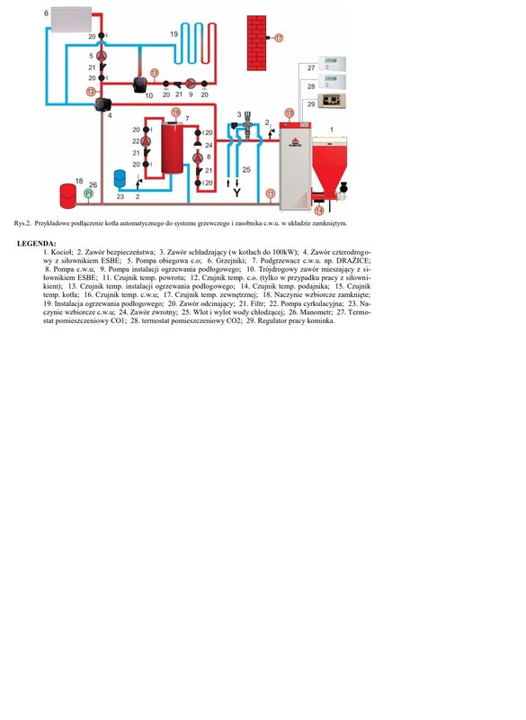

  3. Parter - garaż 44,35 m2 (dogrzewany duzym grzejnikiem stalowym) - "czesc dzienna parteru" 76,09 m2 (podłogowka + w małej łazience [4,17 m2] grzejnik drabinkowy Piętro (bedace rowniez poddaszem uzytkowym) 100,96 m2 podłogowka + lazienka [10,72 m2] grzejnik drabinkowy + pralnia [7,62 m2] grzejnik drabinkowy podsumowujac 145,31 m2 bede grzal raczej caly czas , pozniej to wysteruje pola grzewcze poszczegolnych pomieszczen za pomoca sterownika do podlogowki garaz 44,35 m2 bedzie dogrzewany podczas prac w nim pisalem ,ze nie chce kotla na pellet , to ,ze sprzeglo i zawory to wiem potrzebuje schematu poprawnie zrobionego

  9. zapomniałem dodać : - podłogówka na parterze wykonana z rury bluefloor 16 , do tego mam rodzielacz z nierdzewki z Kana , rury ulozonowe w rozstawie co 10 cm (przyszlosciowo pod pompe ciepla kiedys tam)
  10. Witam ,jestem nowy , obecnie buduję dom i będę na etapie wykonywanie instalacji co i cwu , studiuję obecnie różne materiały na ten temat , znalazłem taki schemat i musze go przerobić pod swoją instalacje i proszę o pomoc Dom jest nowy , ocieplony 20 cm styropianem grafitowym i 30 (2 x 15 ) wełna na poddaszu ,jest to parterówka z poddaszem użytkowym (dom typu stodoła) powierzchnia do grzania ok. 180 m2 + ew . 50 m2 (podowojny garaz w okresie prac w nim) kociol na ekogroszek moc ok. 24 kW , bardzo prosze nie piszcie mi o kotlach na pellet, gaz, pompy ciepla itp. , ma byc ten na ekogroszek , wiem bede mial syf w domu :) na parterze podlogowka ok. 80 m2 na pietrze podlogowka ok. 110 m2 3 grzejniki ( 1 duzy plytowy w garazu okazjonalnie wlaczany , 1 lazienkowy parter , 1 lazienkowy pietro) 100 l bojler pionowy zasilany z kotla ?? nad tym sie zastanawiam bo podobno w okresie letnim predzej sie kociol zuzywa i nie ma to ekonomicznego uzasadnienia , a jest nas 3 w rodzinie czytam o wymiennikach plytowych , sprzeglach hydraulicznych , zaworach itp. itd. az mnie glowa boli heheh instalacja bedzie kosztowana (duza ilosc dobrych pomp ,sterowniki , rury miedziane , zawory itp. itd) ,ale tez nie chce zeby byla jakos strasznie droga , zbedne bajery nie potrzebne .... uklad bedzie zamkniety bedzie cyrkulacja na parterze z najdalszej lazienki i na pietrze z baterii prysznicowej woda uzytkowa bedzie zrobiona prawdopodobnie na rodzielaczach z herza , nie chce na trojnikach jakiej firmy kociol na ekogroszek polecacie , w rodzinnym domu mamy sas efekt i sie sprawdza , defro tez podobno dobre czy ktos mial do czynienia z zaciskanymi rurkami miedzianymi viega lub cos podobnego / prosze o opinie prosze o doradztwo i korekte tego schematu
