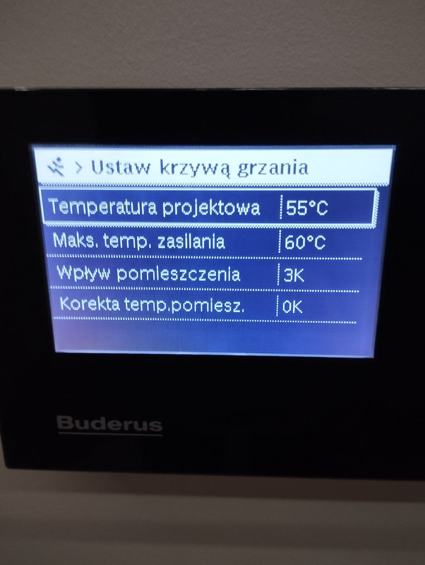

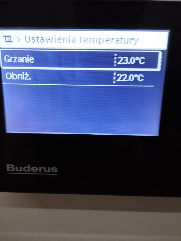

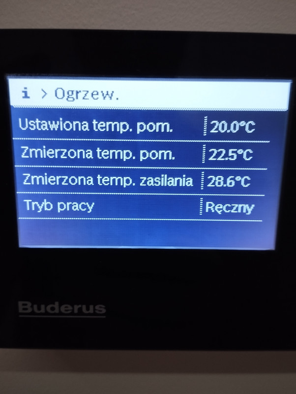

  1. ja przeszedłem na tryb ręczny ze stała temperaturą i dalej nie wiem o co chodzi.... gdyż ustawiłem na rc310 temperaturę 24 stopnie wieczorem, wstaje rano i zimno, na rc310 pokazuje pod przyciskiem INFO: Ustawiona temp. pom = 24, Zmierz temp. pom 21,2 więc dlaczego piec nie grzeje aby dobić do zadanej temperatury pomieszczenia???????????
  2. czyli należałoby zwiększyć temperaturę na kotle aby się nie wyłączył i aby temperatura została osiągnięta? jakie sterowniki komunikują się z RC310 ?
  3. sterowniki w pomieszczeniach mam tech st-294, ustawiłem temperaturę i w każdym z pomieszczeń jest taka jaka była zadana więc chyba działają jak powinny...

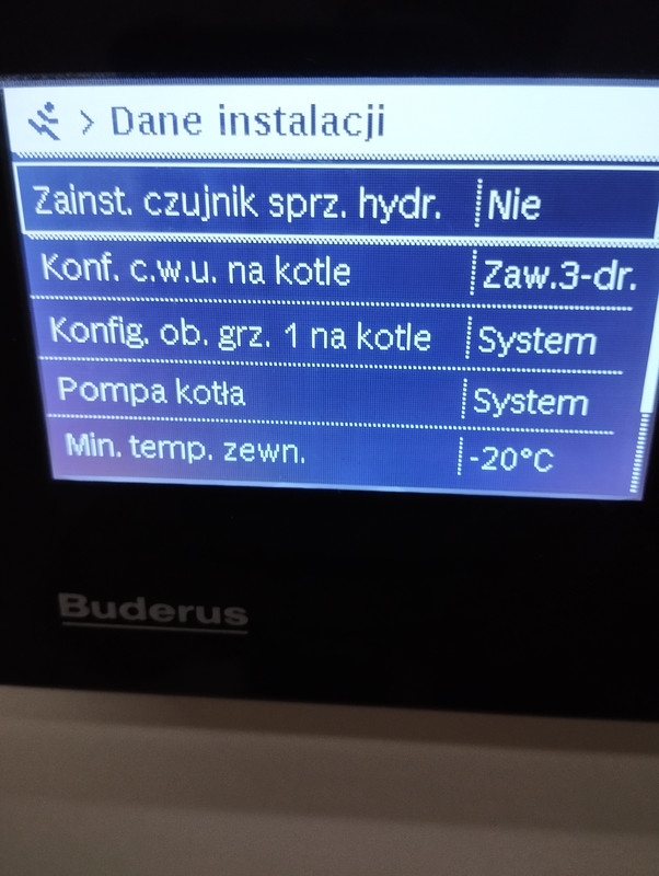

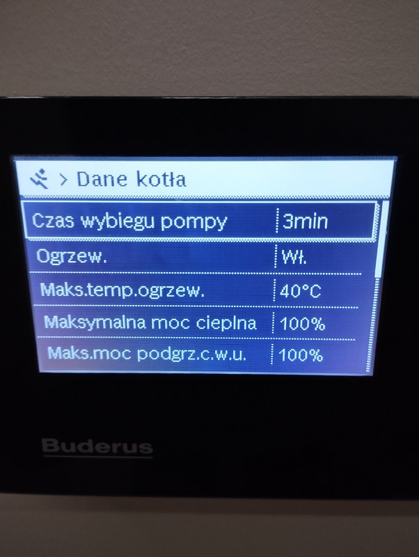

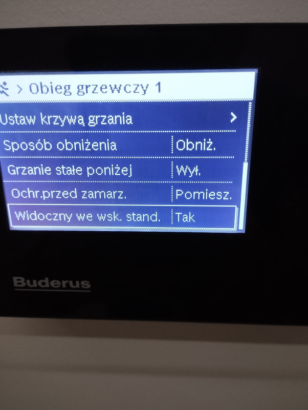

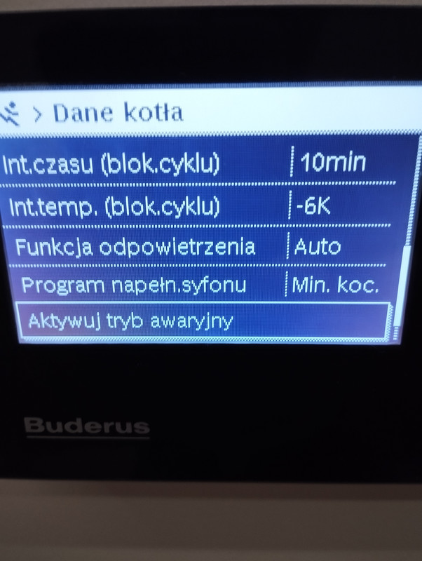

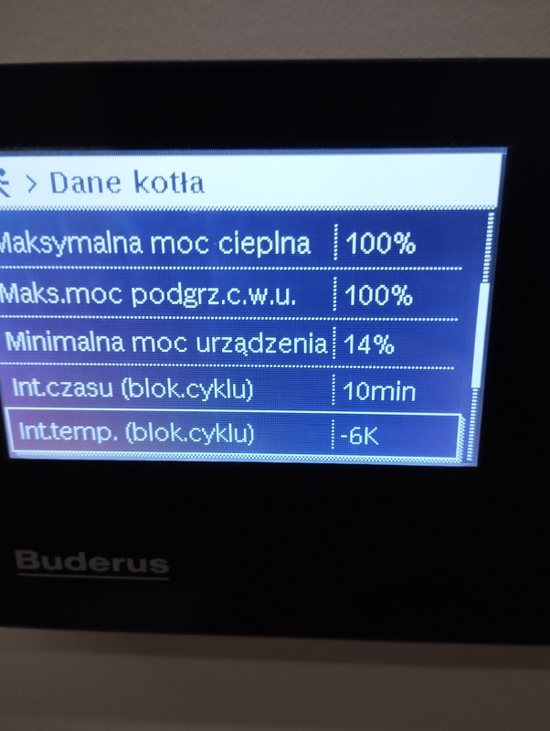

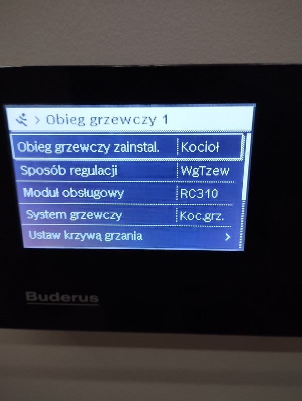

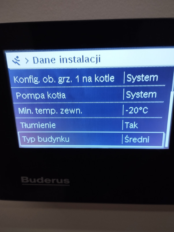

  4. temp nieosiągnięta w jednym z pomieszczeń, mam sterownik rc310 oraz dodatkowo w każdym pomieszczeniu sterowniki, widziałem te wszystkie strony, ale ciężko się odnaleźć szczególnie że obsługuję ten piec 4 dzień (nowym dom, nowa instalacja itp.)
  5. nowy dom, 120 metrów, podłogówka, na zrzutach ekranu ustawienia bo nie wiem jakie dane konkretnie chodzi.... sytuacja z wczoraj, ustawiłem żądaną temperaturę na sterowniku w danym pomieszczeniu, temperatura została osiągnięta w pomieszczeniach oprócz jednego i piec się wyłączył.... dlaczego? skoro w jednym pomieszczeniu dalej nie została osiągnięta zadana temperatura?
  6. Witam, od 3 dni użytkuje dom w którym jest zainstalowany kocioł BUDERUS Logomax plus GB122 oraz sterownik RC310. Wyczytałem gdzieś na internecie że wyłączanie i włączanie się pieca kondensacyjnego jest niewskazane, bo kosztuje to zużycie większej ilości gazu. Lepiej jest aby pracował on non-stop i podawał tyle energii ile aktualnie potrzeba do utrzymania temperatur w pokojach na wymaganym poziomie. Czy może mi ktoś pomóc jak ustawić piec aby osiągnąć taki efekt? Jestem zielony kompletnie w tym temacie....
