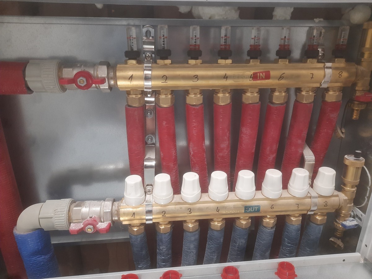

  8. No i tak mam rotametry na full na piętrze sterownik w sypialni mam ustawione te 21 do którego dobija i wyłącza piec a np w pokoju dziecka maks jest w stanie osiagnąć te 19 Czy może trzeba pomyśleć o tych termostatach w każdym pokoju a nie tylko w jednym

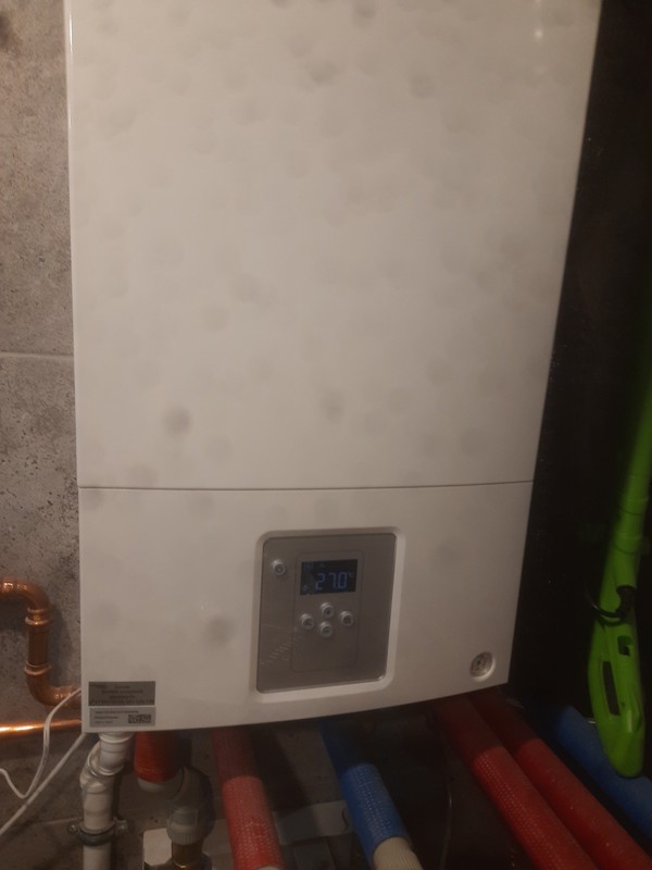

  9. Nie mam takiego czujnika jedynie mam sterownik Sterownik Salus 091FLRF V2 091FLRFV2 A pięć mam junkers cerapur compact zsb 14-1 de
  10. Krzywej pogodowej? Czyli jak 😄
  11. Ok tak zrobię, piec jest kondensacyjnym więc temperatura na piecu maksymalnie 30° tak?

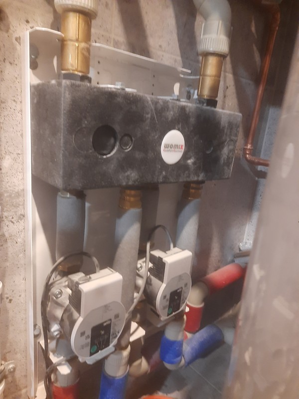

  13. Pompa to Wilo Para A przepływy na piętrze tak koło 2 Na parterze skręciłem na 1 Nie wiem właśnie czy jak skręcę na parterze przeplyw wtedy na piętrze automatycznie może się zwiększyć temperatura nie wiem jak to działa jestem laikiem 😄
  14. Tak posiadam sprzęgło womix przy nim są pompy
  15. Witam mam pytanie na jakim biegu ustawic pompe. Posiadam w całym domu podłogówkę rozdzieloną na dwa rozdzielacze z pompami. Na parterze mam ustawiona stałą roznice ciśnień na 1 biegu natomiast na piętrze mam stała różnice ciśnień na 3 biegu mimo to mam na piętrze chłodniej jak na dole? Na piętrze jak ustawie np 1 bieg to na rotametrach przeplyw spada praktycznie do 0 teraz na 3-biegu mam jakieś 1,5 Piec to junkers z wbudowana pompą które jest ustawiona bodajże na 2 biegu
