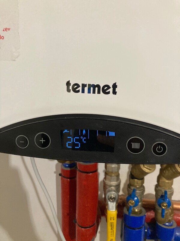

Żółtodziób (2/14)
  • Współtwórca

  5. Dziękuję za wskazówki, spróbuję przymocować czujnik przylgowo i zobaczę jaki to będzie miało wpływ na spadek temperatury przy używaniu ciepłej wody użytkowej. Chętnie bym zrobił nowy otwór w osłonie i spróbował umieścić czujnik wyżej. Pytanie czy to ma sens i czy uda się ominąć wężownice. Zmniejszenie temperatury na piecu powoduje zmniejszenie temperatury w zasobniku jednakże nie wpływa to na jej szybki spadek po odkręceniu wody użytkowej i niepotrzebnej pracy pieca. Firma Galmet nie przemyślała tej konstrukcji.

  7. Szanowni forumowicze raz już poruszałem ten temat, jednakże nie mogę rozwiązać problemu. Posiadam piec Termet Golden Plus Ecocondens 20 KW, połączony z zasobnikiem Galmet 140 l. Czujnik znajduję się na dole zasobnika. Obecnie temperatura wody użytkowej ustawiona jest na 42 stopnie i po odkręceniu ciepłej wody w przeciągu 5 minut spada do 25 stopni mimo iż z kranu wciąż leci gorąca woda. Czujnik w zasobniku został wymieniony na nowy sytuacja bez zmian. W czyn tkwi problem rozmawiałem z serwisantem Termetu i powiedział, że czegoś takiego jeszcze nie widział i nie wie jak rozwiązać ten problem. Piec został odkamieniony i wyczyszczony. Przegrzewanie wody użytkowej powoduje zwiększenie zużycia gazu. W sytuacji kiedy temperatura na piecu pokazywała 25 stopni w zasobniku znajdowało się 120 litrów gorącej wody wręcz parzącej.
  8. Został zamontowany nowy czujnik z kablem. Sytuacja bez zmian. Po podgrzaniu wody do 45 stopni po odkręceniu ciepłej wody w kranie temperatura spada w przeciągu 5 minut do 25 stopni. A w zasobniku Galmet 140 l znajdowało się 120 litrów gorącej wody nie można było włączyć ręki do wanny.
