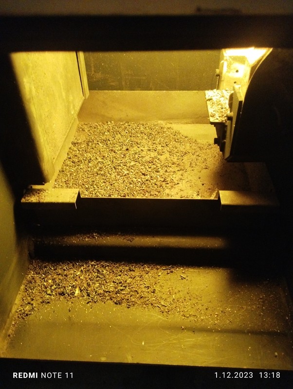

  1. Cześć, Płomień ma kolor żółty i jest dość duży na pół komory jak już wejdzie na wysoki nadmuch. Cały czas palę lava ale wydaję mi się że poprzednia dostawa lepiej się wypalała.
  2. Witam wszystkich, Od dłuższego czasu próbuje ustalić dlaczego mój piec ciągle wyrzuca niedopałki i komora jest ciemno brązowa lub czarna. W popielniku jest nie dopalony pelet. Próbowałem zmieniać ustawienia nadmuchu i cyklu wypełnienia ale nie daję to efektu. Już nie wiem co zmienić i w którą stronę aby był lepszy efekt. Pellet lava, tryb fl, temp 70 histereza 19 Teraz wypełnienie cyklu na 24% Czas cyklu 20 % nadmuch od 30 do 50 Cwu 53 stopnie na zaworze 3d 51 aby grzejniki miały temperature, przed rozdzielaczem termostat na podłogę 29° Nie potrafię sobie z tym poradzić Poproszę o pomoc
