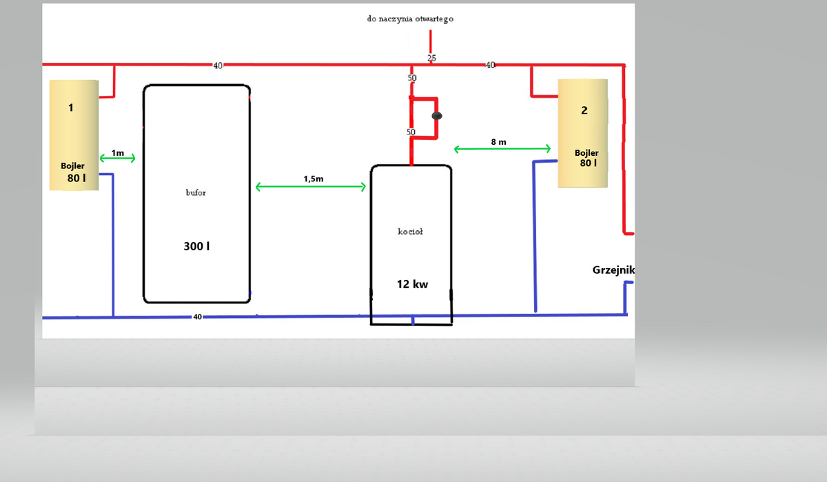

  1. Witam ponownie czy przedstawiony schemat będzie poprawny?

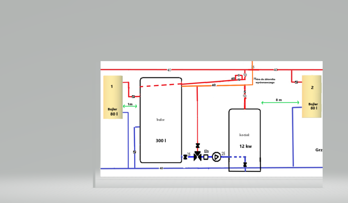

  2. Dziękuję za szybką odpowiedź i przedstawienie różnych schematów, w porównaniu z filmem mój kocioł nie jest w piwnicy, dolne przyłącze kotła jest na tym samym poziomie z rurą powrotną także instalacja na samej grawitacji nie pracowała idealnie, dlatego dopiero dołożona pompa obiegowa w bardzo dużym stopniu poprawiła funkcjonowanie tej instalacji, nie chcę zmieniać układu rur chcę tylko bufor wpiąć w istniejący pion lub w górne zasilanie instalować lecz tego właśnie nie wiem w najprostszy możliwy sposób bez rozbudowanej elektroniki i jak najmniejszą ilością zaworów. Dużo szukałem czytałem w internecie nie mogłem znaleźć podobnej instalacji do mojej, dużo w tej kwestii rozumiem lecz nie wszystko. Przedstawione schematy jakby nie ukazują mojej aktualnej instalacji i rozmieszczenia rur zasilających.
  3. Witam na tą chwilę nie mam możliwości wstawienia większego bufora muszę ratować się chociaż tym co mam sam układ na grubych rurach też ma swoją pojemność wodną, dodam że w buforze są boczne przyłącza DN40 na samej górze brak o tym rozmiarze, bardzo proszę o poprawienie schematu by to wszystko mogło działać zgodnie zaleceniami producenta kotła
  4. Witam proszę o pomoc w poprawieniu schematu jak w najprostszy sposób podłączyć bufor do istniejącej instalacji kiedyś grawitacyjnej teraz wspomagana pompą obiegową, aktualnie działa to tak dobrze że nie chciałbym nic za wiele zmieniać ale że wymieniam kocioł na drewno zagazowujące muszę do istniejącego układu zamontować bufor ciepła.
