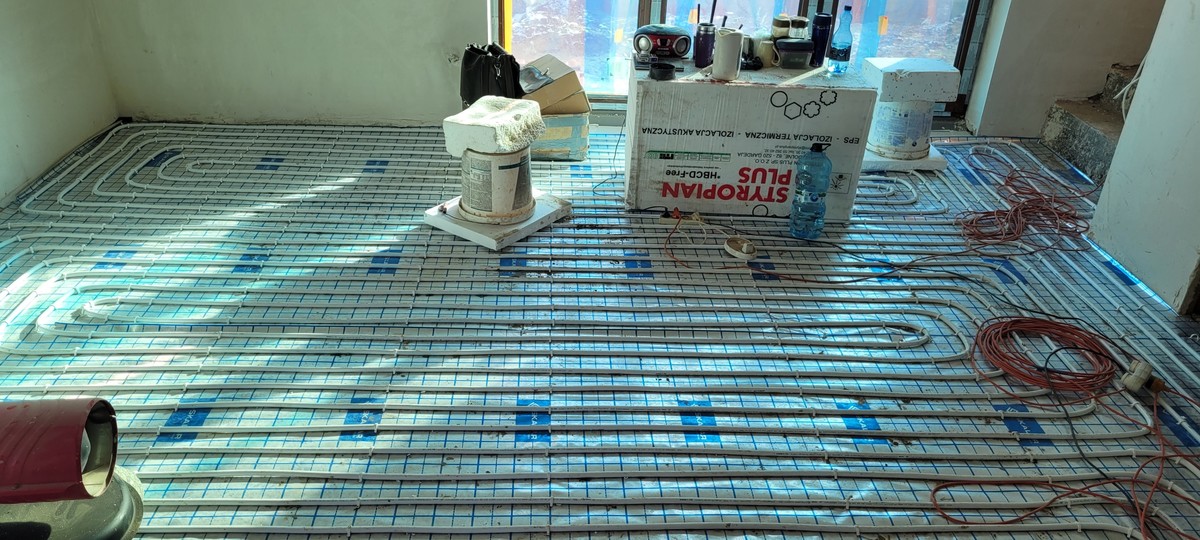

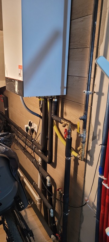

    Witajcie. Może ktoś się wypowie czy umnie wszystko ok z zużyciem. Dodam, że to powerwszy sezon grzewczy. Dom w zabudowie bliźniaczej 120m2 + 35m2 strychu. Ocieplony styropian 15cm, poddasze 20+5 wełna i ja docieplilem strych również 20+5. Parter podlogowka + grzejnik w garazu, pietro podlogowka + drabinka w lazience i grzejnkk na strychu. Piec viessmann vitodens 100-w B1HF. Ostatnie 7 dni 43m3 na same c.o. ( 3 noce -19 na Podlasiu;) ) Sterownik pokojowy viessmann BSOP ustawiony całodobowo 22.6. Temperatura zasilania 40 non stop bo mogę zejść niżej tylko gdy jest dodatnia temperatura ale max 38. Ktoś się wypowie czy ogólnie dobrze to wygląda?
  3. Dom wykończony, mieszkamy od czerwca 🙂 No właśnie czytałem już o tym...Nie mam pojęcia co z tym teraz zrobić, czy da się zmodernizować obecne? Czy jedyna opcja to wymiana na zupełnie inne ?

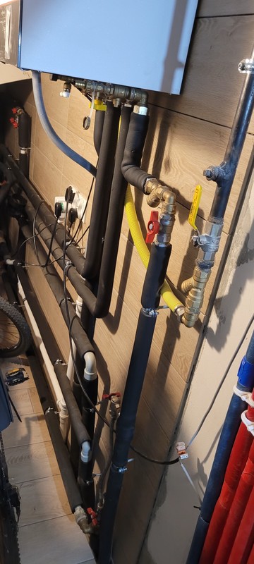

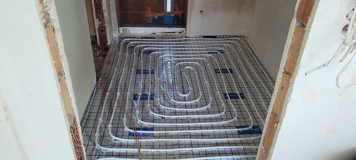

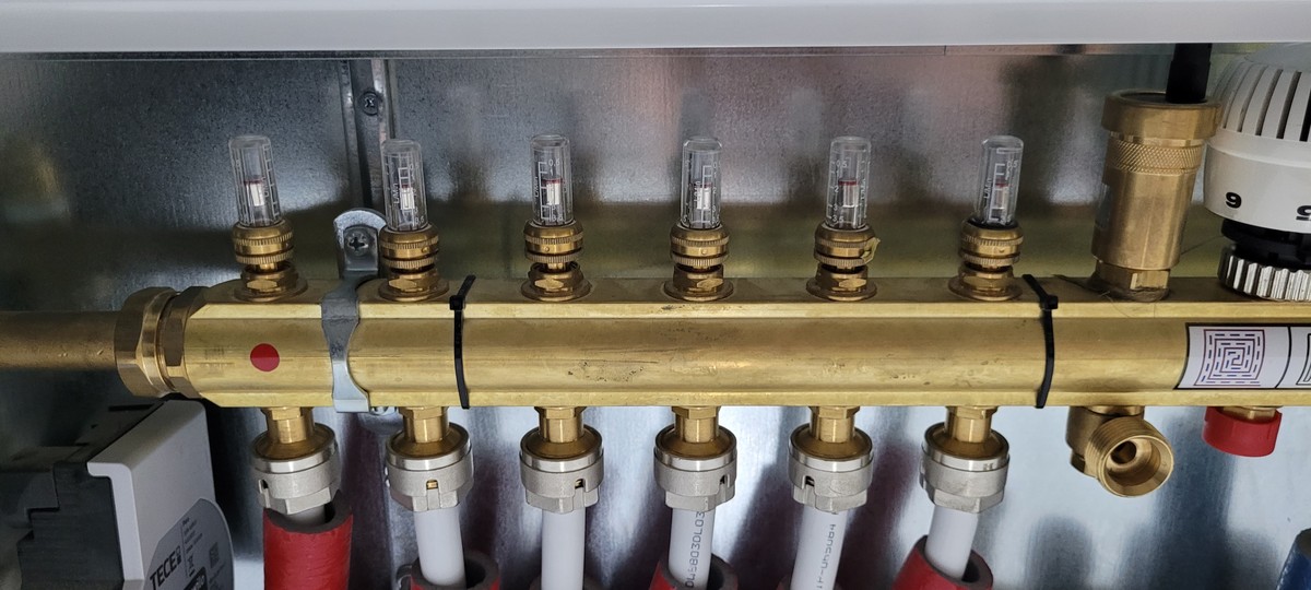

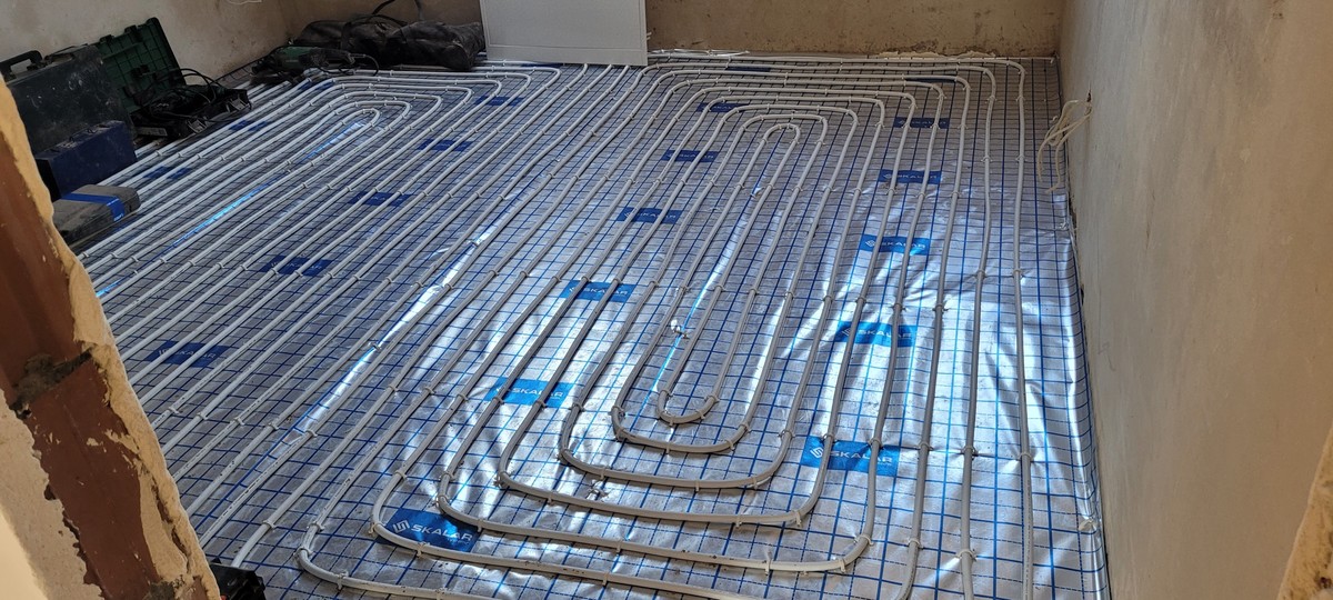

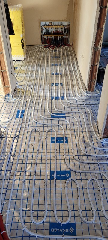

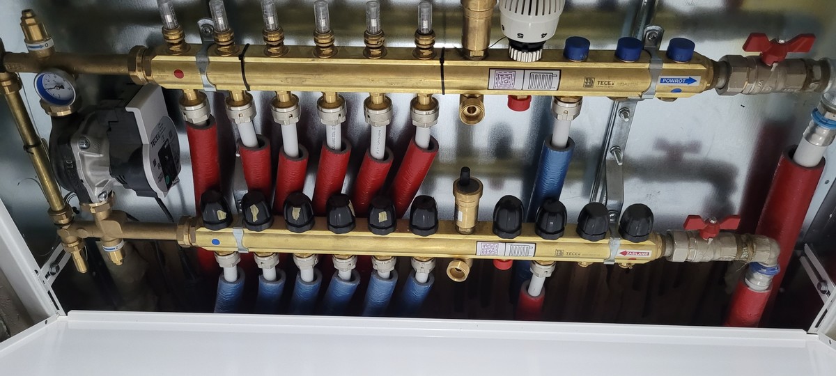

  4. Witam wszystkich użytkowników 🙂 Panowie, po przewertowaniu różnego rodzaju forów wychodzi na to że mam nie do końca dobrze zrobiona instalacje podłogówki w domu ( oczywiście hydraulik dewelopera twierdzi że wszystko jest super ). Postanowiłem zasięgnąć waszej opinii w tym temacie gdyż jest to moja pierwsza przygoda z ogrzewaniem podłogowym. Dom 60m2 parter i 60m2 piętro. Wszędzie czytam że temperatura na kotle na zasilaniu przy ogrzewaniu podłogowym powinna oscylowac w granicach 30°, przy moich ustawieniach na sterowniku BSOP na 22.8° w dzień i 22.6° w nocy, piec nie daje rady dogrzać domu do zadanej temperatury (przy zmianie na 40° dogrzewa normalnie). Przepływy góra i dół ustawione na ok. 1.5l/min. Czy waszym zdaniem tak powinno być? Dorzucę kilka zdjęć mojej instalacji. Parter i piętro takie same rozdzielacze, podłogowka co 10cm ale podobno te rozdzielacze są słabe do pieca gazowego kondensacyjnego. Będę wdzięczny za każdą opinie.
