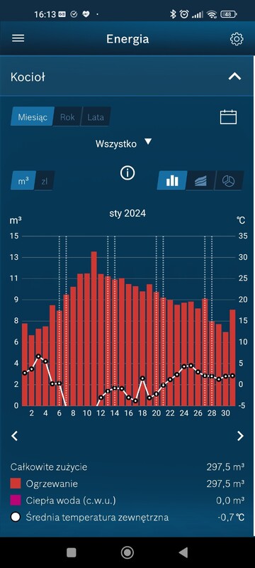

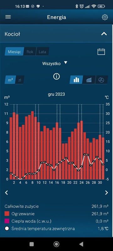

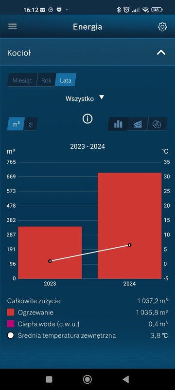

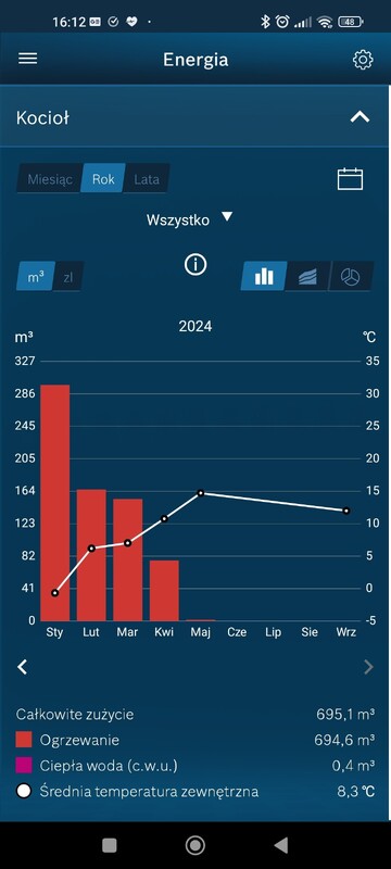

  2. Kilka screenów z apki. Możesz pominąć pogodynkę i ustawić zadaną temperature pokojową wtedy pracuje jak regulator pokojowy. Zalaczeń palnika nie sprawdzisz, nie ma takiej opcji.
  3. Pokazuje statystyki zużycia gazu w rozbiciu na dni,miesiące i lata. Można go ustawić w trybie regulatora pokojowego (tak właśnie u mnie pracuje).
