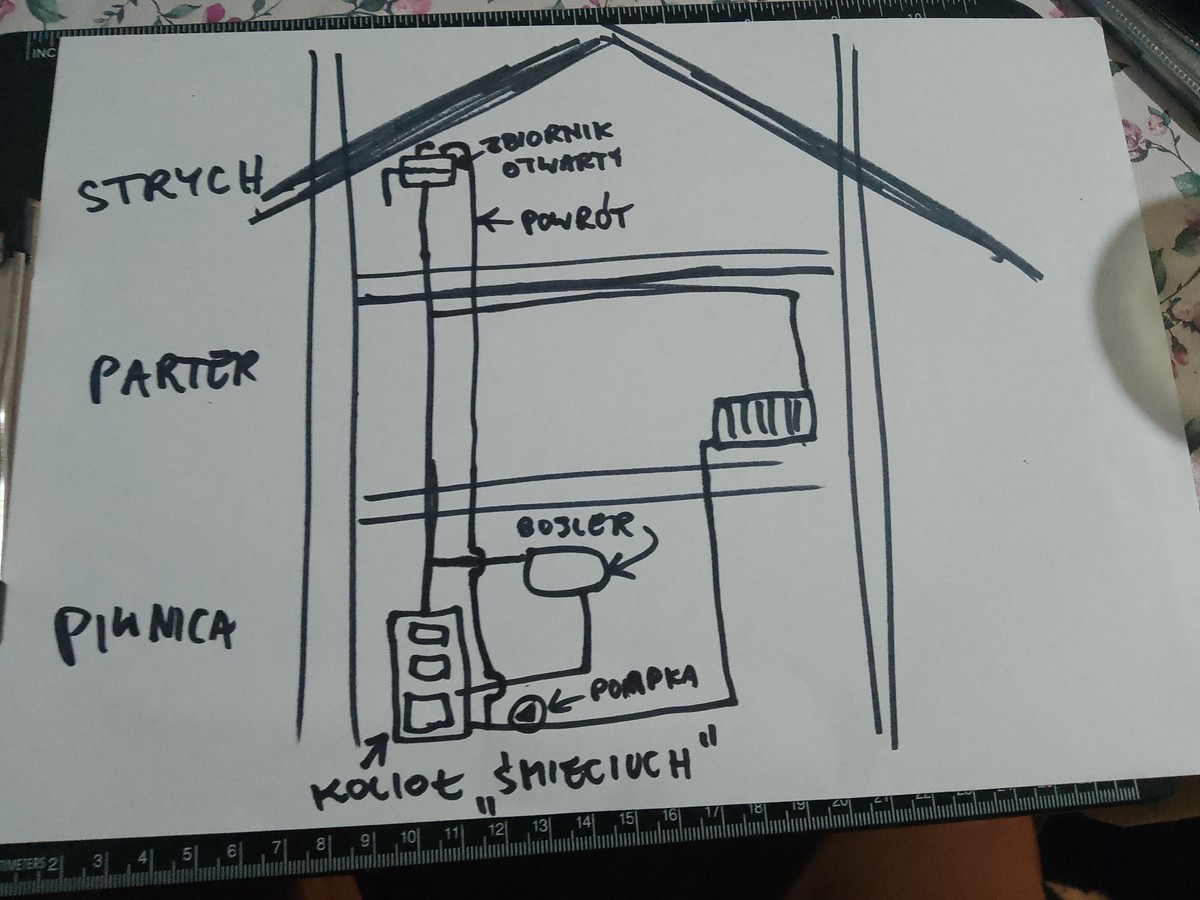

  1. @bercus Wolałbym na buforze. Tak mi lepiej pasuje z powodów konstrukcyjnych.
  2. Czy zbiornik może być podłączony do bufora zamiast do pieca?
  3. Dokładnie. Na powrocie itak mam 50*C Bercus skàd masz ten schemat? Na pewno jest dobry? Sorry panie moderatorze ale jestem tu nowy i mi sie znowu zacytowało niechcący i nawet nie wiem jak to zmienić.
  4. A co to da? Dokładnie. Na powrocie itak mam 50*C
  5. Jakbym nie siedział tydzień na forum zanim zadałem pytanie...
  6. Witam. Mam śmieciucha na instalacji z pompką ale też tak zrobioną żeby w razie czego działała grawitacyjnie bo mieszkam w lesie i są możliwe przerwy w dostawie energii. Stary fachowiec zrobił mi piec na zamówienie i chyba mocno przewymiarował... 20kw na 67m2 nie ocieplonego domu z białej cegły. Teraz chce zainwestować w bufor bo robi się smoła i mokry komin... Jak napale do 65*C to mam saunę w domu. Powroty i kaloryfery całe praktycznie 60*c.... Jak zainstalować bufor. Proszę o prosty schemat.
