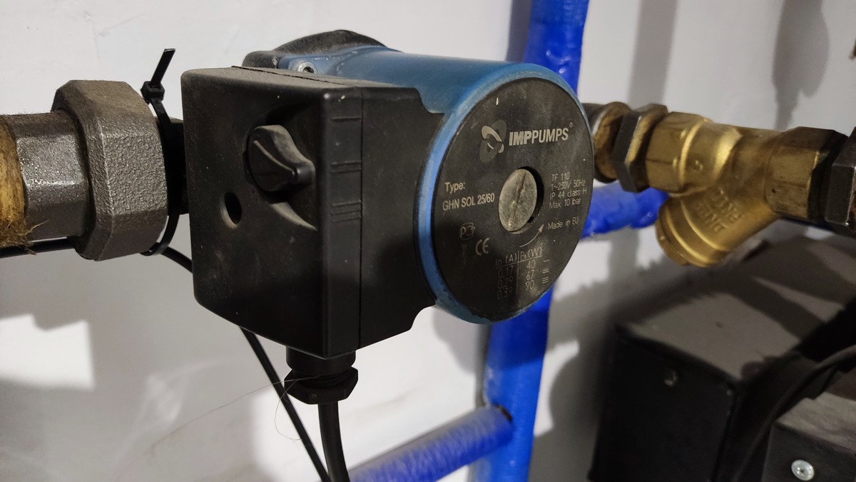

Ostatnie wizyty

  1. Sprawdziłem wszystkie głowice, w jednej iglica trochę ciężko chodziła, reszta chodzi płynnie. Zaobserwowałem że gdy występują stuki to gdy ruszę trochę tą rurą jest taki sam stuk, w sumie wystarczy jej mocniej dotknąć i od razu stuk. Może coś nie tak z temperaturą powrotu, bo nic raczej już nie jest zapowietrzone, no i ten efekt dotknięcia, może to po prostu przez nagrzewanie i ochładzanie rur tak stuka, tylko że w poprzednich latach tego nie było. Są jakieś sposoby na to żeby się tego pozbyć?
  2. Tylko że stuka w każdym pokoju, nie tylko w konkretnym grzejniku czy rurze. Myślicie że jedna uszkodzona głowica dawałaby efekt na cały dom? W nocy mam obniżone wartości z 65 na 60 na kotle i wodę z 45 na 40 i stuków jest dużo mniej. Dzięki za odpowiedzi
  3. Nic nie było zmieniane. Jedynie latem został zakupiony termostat pokojowy który był połączony bezprzewodowo z piecem. Też myślałem że to wina tego termostatu, więc go wyłączyłem, w ustawieniach pieca również. Jak na ten moment stuki dalej występują, jest ich dużo mniej, ale ciągle się pojawiają. Na noc zmieniłem ustawienia pieca z 65 na 60 stopni, oraz wodę z 45 na 40, i w nocy jest dużo lepiej, da się spać. Jednak gdy piec chodzi w dzień, stuki są dalej słyszalne, jest ich mniej niż przed tymi działaniami które opisałem szybciej, jednak dalej występują. Dziś powyciągam te głowice, zobaczę jaki będzie efekt.
