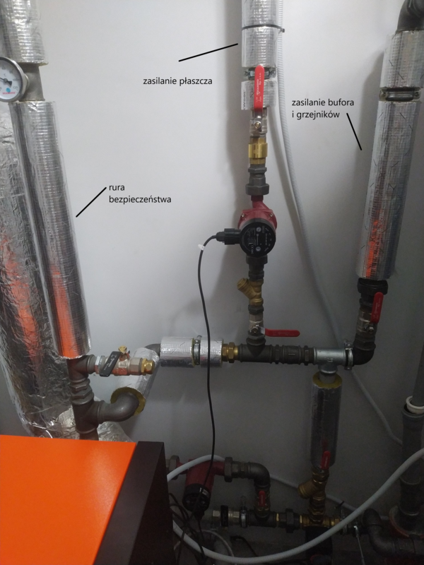

  1. Jest 3d z siłownikiem na powrocie i działa to bardzo dobrze, ech nie chciało mi się już rozkręcać wszystkiego. Z pompą na powrocie mnie brawura poniosła i dałem 32/80 (80l/min, na rurze 5/4 ) zdjąłem ją i założyłem tą z płaszcza bojlera 25/40 i teraz kapie bez strumyka, a jak wyłączę to po chwili przestaje. Wody w układzie jest ok. 1150l, naczynie wyrównawcze 60L, na wcześniejszej pompie zeszło 12l wody i zastanawiam się czy zejdzie np. trochę poniżej przelewu i przestanie bo jest za dużo nalane czy jednak to tłoczenie ?(chyba, że większe naczynie?- próbuję uniknąć rozkręcania) Dzięki za odpowiedz.
  2. Witam Przerobiłem kotłownie z układu zamkniętego (bufor + grzałki ) na otwarty z kotłem zgazowującym i wywala wodę małym strumieniem z przelewu naczynia (bez gotowania). Podejrzewam, że to przez pompę która tłoczy w tym kierunku, a nie ssa, wyżej naczynia już nie podniosę jest pod samym dachem ( 4,7m od pompy powrotu kotła). Pytanie gdzie ją przenieść bo jest mało miejsca i żeby nie zasysało powrotu przez krótki odcinek którym idzie gorąca woda do zaworu 3d z siłownikiem na powrocie .Drugi problem to zapowietrzanie płaszcza bojlera.
