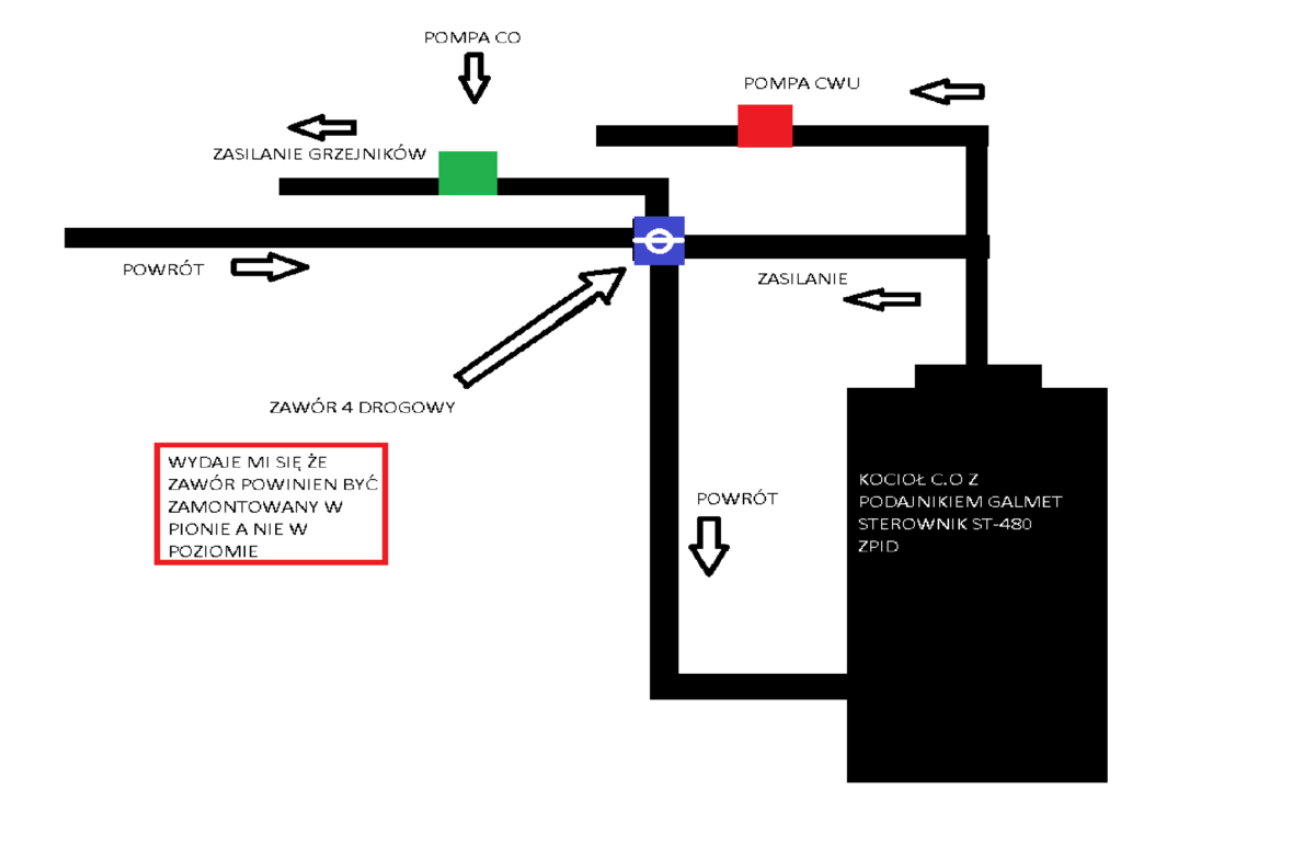

  1. Witam. Potrzebuję Informacji , Pomocy odnośnie zainstalowanego u mnie Zaworu 4 drogowego firmy Afriso (Sterowany Ręcznie). Wydaje mi się że został on źle zamontowany ponieważ w momencie gdy ustawię go na 5 (tak jak na rysunku Nr.1)czyli podmieszanie To Kaloryfery robią się zimne czyli brak ogrzewanie. Wszystko wraca do normy jak ustawię go na Pozycję 1 , 2 lub maxymalnie 3 (Rysunek Nr.3) Na innych parametrach pojawia się brak ogrzewanie grzejników przejrzałem trochę Instalacji w Internecie oraz filmików i wszedzię jest on zamontowany w Pionie ( czyli tak jak na rysunku 2 ). Z Góry Dziękuje za Pomoc.
