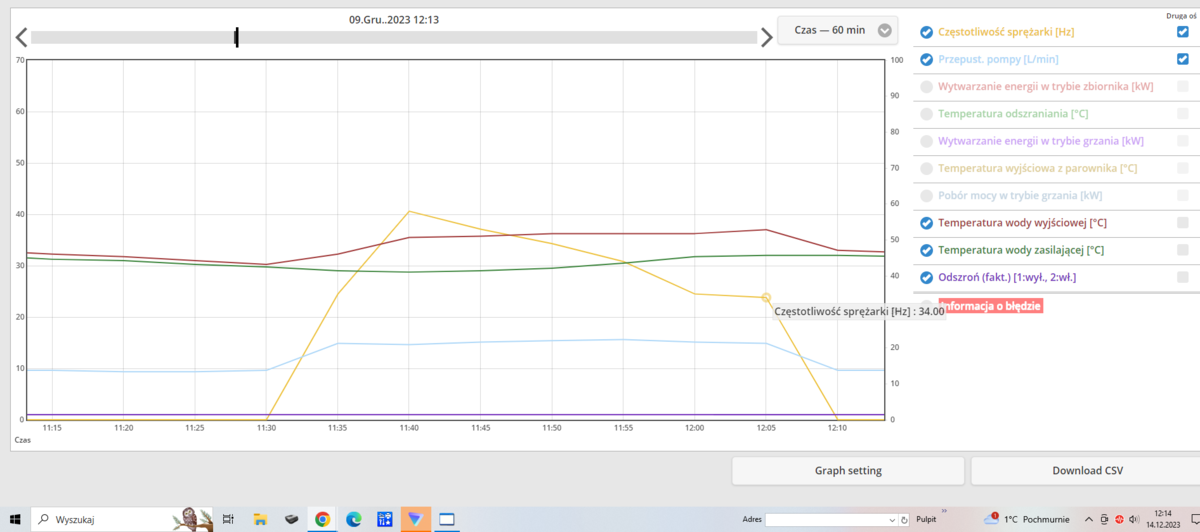

  1. Witam , panowie szybkie pytanie dla zorientowanych , instalacja PC z buforem na powrocie 150l ( 100% grzejniki), czy dołożenie bufora , zwiększenie pojemności wodnej układu ,np 300 l (razem 450 l) spowoduje znacząco wydłużenie pracy samej PC oraz przerw pomiędzy kolejnymi załączeniami??? bo wydłuży na pewno, obecnie wygląda to słabo , pc (pewnie przewymiarowana) pracuje około 45 minut ,potem przerwa ok 40 min i kolejne załączenia, oczywiście te czasy troche sie zmieniaja w zależności od temp. na zewnatrz.
  2. większość pracy wygląda tak a chciałbym żeby wyglądała tak

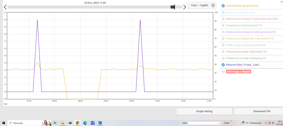

  4. te filotowe wieże to defrosty, paradoksalnie nie widać przerw w pracy sprężarki , ta jest widoczna pomiędzy defrostami jak PC się wyłacza, o ile wierzyc tym wykresom.

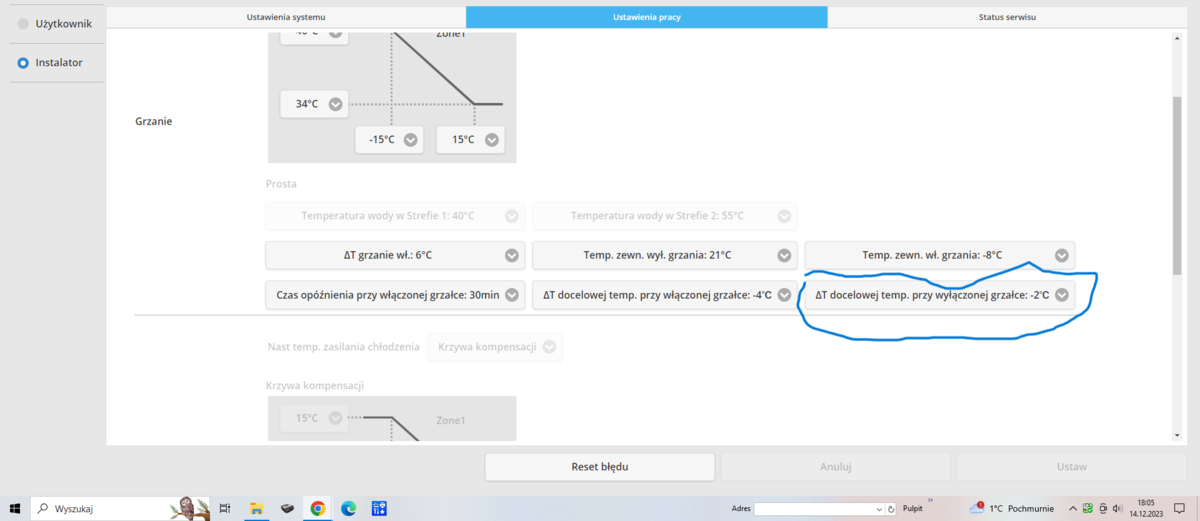

  5. oby kilkanaście carinus- wiesz może co oznacza dokładnie zaznaczony parametr?

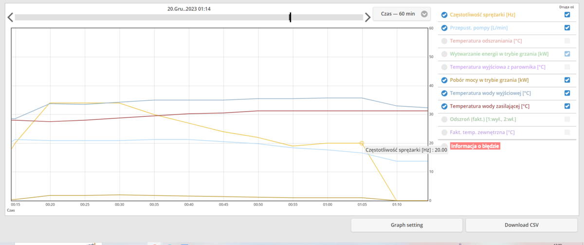

  10. ale kto ma problem??? jak widąc pc schodzi z 60Hz do 34 po czym po 5 min się wyłącza, przy praktycznie stałym przepływie. Chciałbym zeby zeszła z moca do 19 Hz i zmniejszyła przepływ i popracowała dłużej ale tego nie robi.

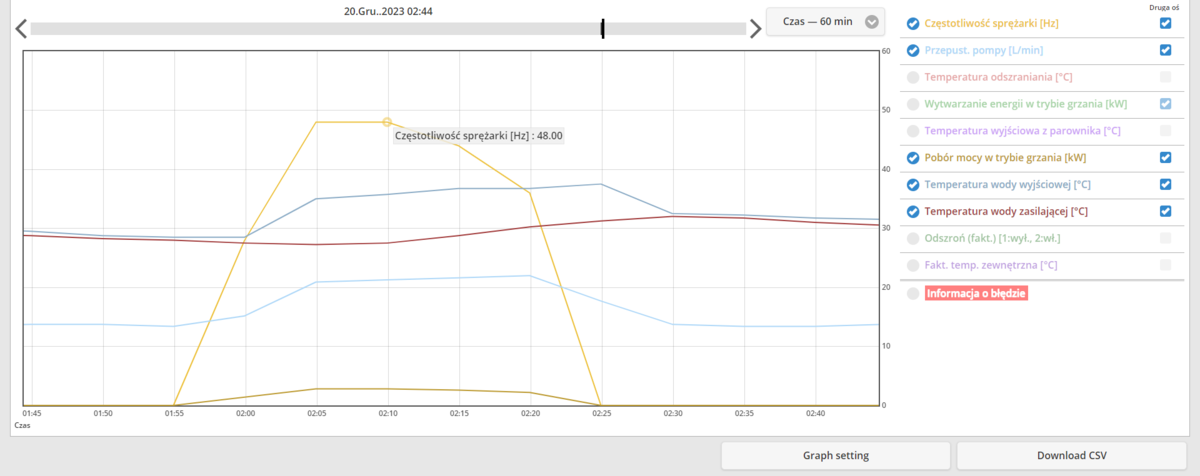

  11. ja też nie , mam ciągły podgląd z aquaera service cloud na rózne parametry i w zadnym momencie nie zauważyłem modulacji sprężarki poniżej 34Hz , nie wiem może coś nie tak z moją pompą? poniżej przykładowy cykl pracy sprężarki
