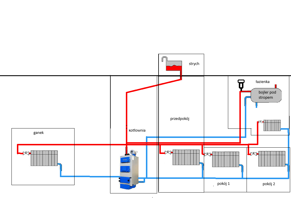

  1. Kocioł na węgiel, drewno A zawory zwrotne żeby pompy nie "walczyły" między sobą?
  2. Witam. Zwracam się z prośba o pomoc w zweryfikowaniu układu C.O i C.W.U. Proszę podpowiedzieć gdzie założyć pompy obiegowe, czy potrzebny jest zawór trójdrogowy/czterodrogowy, gdzie zabudować zawory zwrotne i odcinające. Czy odpowietrznik automatyczny przy bojlerze zda swoje zadanie, czy zbiorniczek może być na strychu tylko że nad innym pomieszczeniem bo nad kotłownią nie mam strychu a żeby był w najwyższym punkcie to musi być mniej więcej jak na rysunku poglądowym. Dziękuję z góry za wszelkie porady i uwagi.
