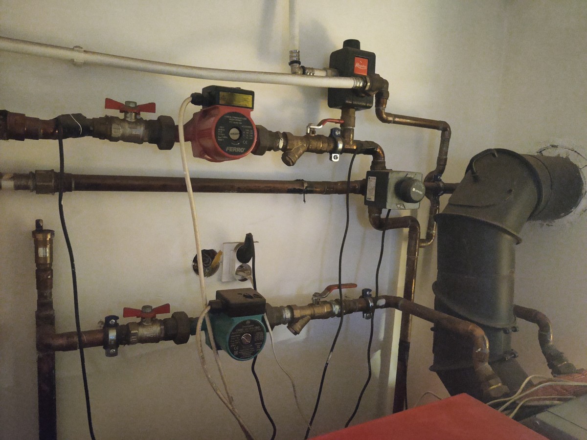

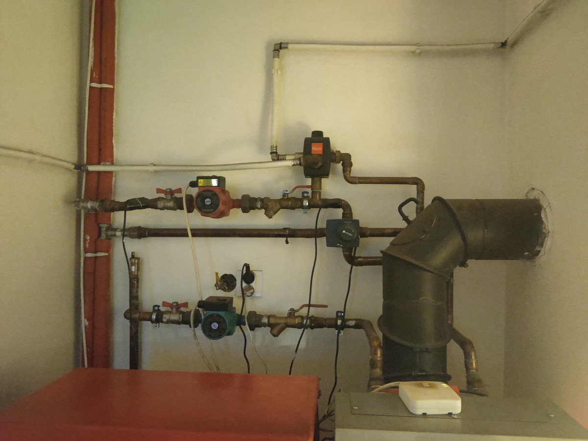

  1. I wtedy jak będzie to działać? Ochrona powrotu będzie na zaworze 4D wyłączona i sprawę z ochroną będzie załatwiała ta pompa ?
  2. A jak wyłączę ochronę powrotu to nie będzie instalacja pieca wychładzać?

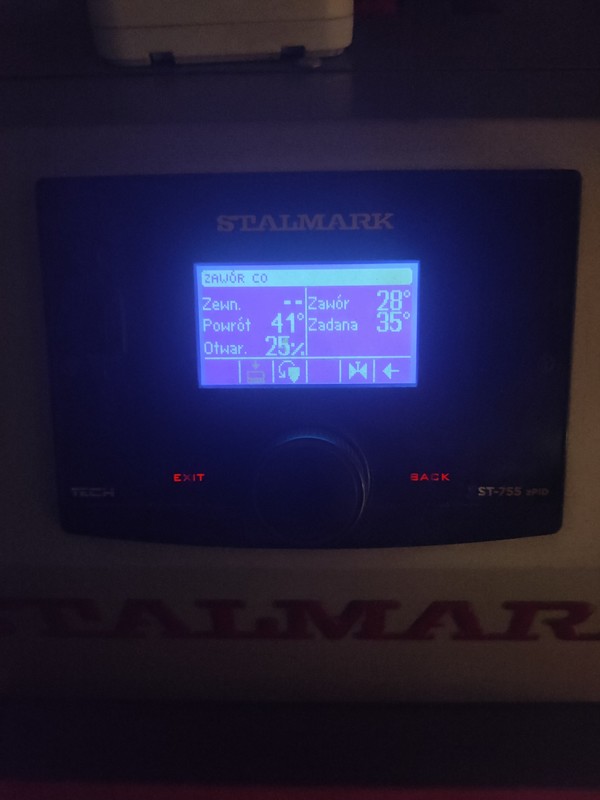

  3. Witam, posiadam dom z 2022 r 120 m2, piec Stalmark 11kw Eco Vegas na ekogroszek. Gdy przyszły mrozy instalacja ma problem z dogrzaniem domu do zadanej temperatury. Temperatura ustawiona w domu to 22 C, np dzisiaj od 2h utrzymuje się temp 21 C, piec na zmianę włącza się i wyłącza po uzyskaniu temp zadanej tj. 60 C. Posiadam zawór 4D który zabezpiecza powrót, jednak chyba nie spełnia należycie swojej funkcji ponieważ, gdy chce zabezpieczyć powrót to temperatura wyjściowa spada (powrót na poziomie 40 C temp zaworu 26 C) I tak na przemian, gdy temperatura zaworu wzrośnie do 30 C to temperatura powrotu spada. Nadmieniam, iż min temp powrotu ustawiona na 36 a temp zaworu 35 C z tym, że nigdy nie było sytuacji, że temp zaworu osiągnęła 35 C. Czy to możliwe, że dom się nie dogrzewa gdyż temperatura zaworu jest za niska a tym samym za mało grzeje podłogówkę? Nie wiem jak sobie z tym poradzić. Proszę o pomoc. Pozdrawiam

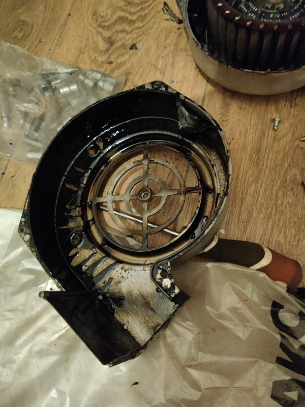

  5. Witam posiadam piec węglowy Stalmark Eko Vegas 11 KW. Przygotowując się do sezonu grzewczego postanowiłem go wyczyścić, demontując dmuchawę rozkręciłem ją i zobaczyłem w jej wnętrzu mnóstwo smoły. Prawdopodobnie będę musiał kupić nową tylko że nigdzie nie mogę znaleźć o takim samym symbolu jaki widnieje na mojej dmuchawiec tj.Ewmar-ness RVt13AR. Czy koniecznym jest zakup identycznej dmuchawy? Czy można kupić jakąś inną żeby współgrała z tym piecem ? Jeśli tak to jaką? Pozdrawiam
