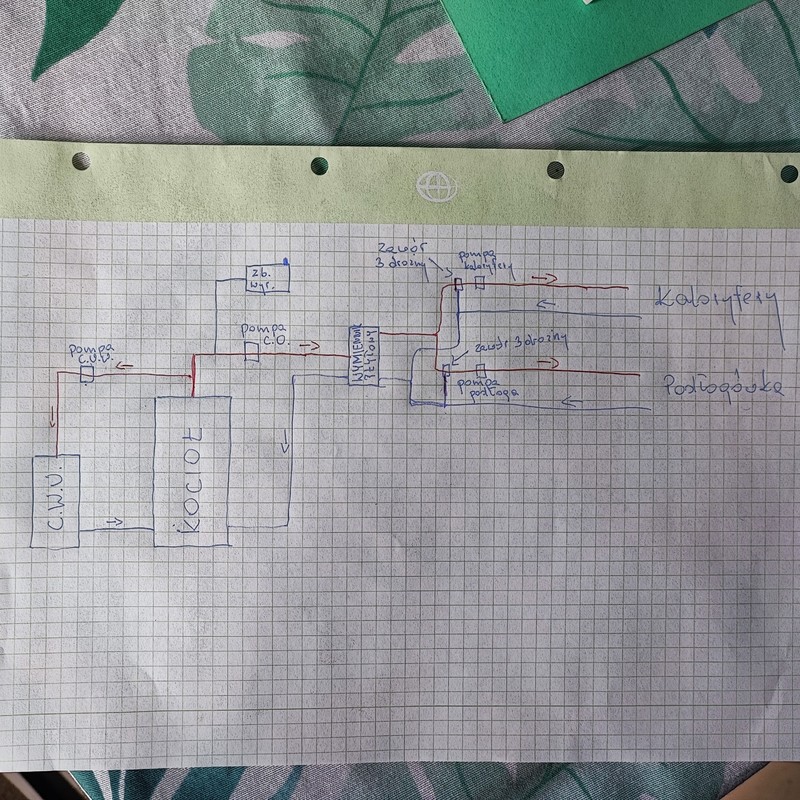

  1. strona wtórna to ta po stronie domu a nie kotła? - ra strona jest zomna, jak z tej strony pompki wyłączone to łapią temp ale znacznie niższą a po ich włączeniu spada drastycznie. ogolnie temp kotla dochodzi do wejscia do wymiennika od jego strony, wymiennik ciepły nawet nie do połowy wysokości, powrót chłodny. po stronie domu tez wszystko ok, pompki działają, wyczystki czyste, wymiennik po stronie domu zimny
  2. pompy - testowane 3 szt. - filtr przed pompą - czyściutki - wymiennik zdemontowany, przepływ swobodny jest
  3. pompę odłączyłem od zasilania od sterownika i podałem bezpośrednio z gniazdka, różnica ta ze na ciut większych obrotach chodzi - jest pare opcji z palca do ustawienia, ale mimo to wymiennik chłodny, gora na wejsciu ciepla i tyle. po stronie domu zomno, jak zmkne wyjscie na dom wymiennik troche sie nagrzewa po puszczeniu na dom spada temp wymiannika a po stronie domu na chwilke temp do gory, ale zaraz na doł bo pomka miesza
  4. Dołączył do społeczności: Marcin83
  5. Witam. Instalacja działała bez problemu 7 sezonów aż do tego. Po uruchomieniu ogrzewania domu zaczął sie problem, wymiennik płytowy nie nagrzewa sie, lub gdy odbiór ciepła od strony domu jest zamknięty to łapie temperaturę, w innym przypadku jego powrót jest zimny i na ogrzanie domu przechodzi moze 25 stopni przy zasilaniu na wymiennik 70 st - tak duze ustawione dla sprawdzenia. przez pewien czas rura zasilająca z kotła była praktycznie chlodna mimo dogrzania kotła. Sprawdzone wyczystki, podmieniona pompka, sprawdzone przepływy. Wymienik tez sprawdzony, ma przepływ ale moze zakamieniony wewnątrz ? Sam juz nie wiem, instalacja odpowietrzona. Ma tym obiegu CWU grzeje bez problemu.
