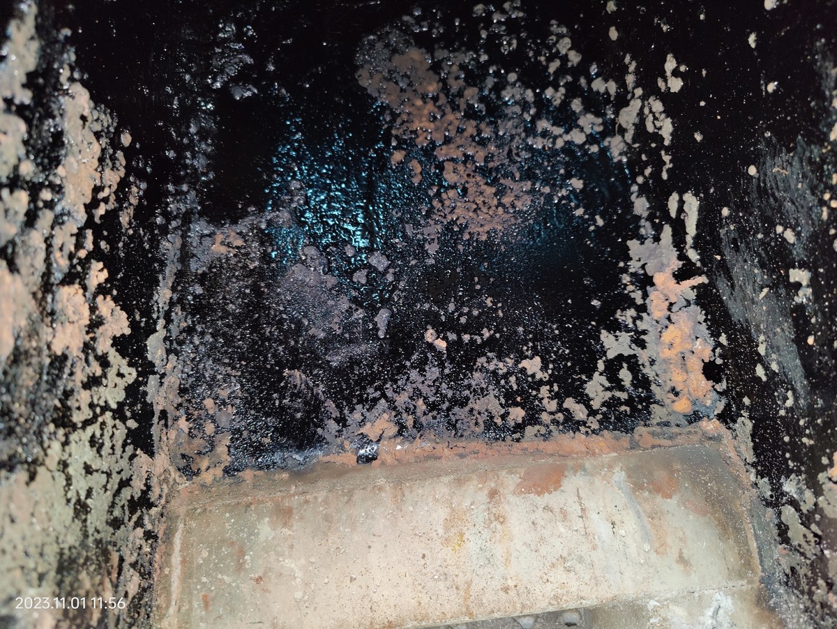

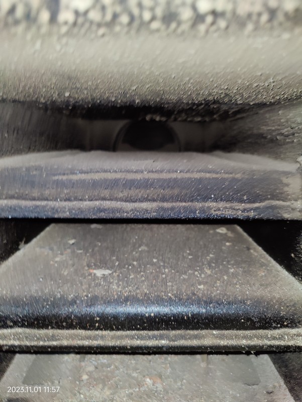

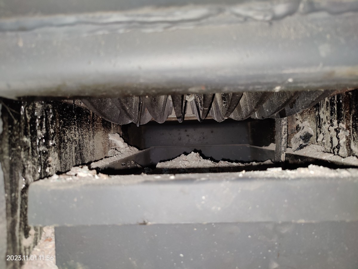

Dzień dobry, tak, udało się 😉 W środkowych drzwiczkach rozeta zamknięta. W dolnych nad klapka powietrza - delikatnie otwarta - 1 mm/ 2 mm. Powietrze z boków - jedna strona zamknięta, druga otwarta. Tył - otwarty na niecałą połowę. Pali się bardzo ładnie 😉 komin czysty i suchy, nie leje się już smoła przy otwieraniu środkowych drzwi, wszytko w środku jest suche / kruszy się i wypala. Na wymiennikach po otwarciu górnych drzwiczek tylko pył. Dodatkowo dorobiłem sobie pod środkowe drzwi taka osłonę - wcześniej jak miałem trochę smoły i otwierałem żeby dołożyć to kapało mi na dolne drzwiczki. Teraz, kiedy środkowa rozetę mam zamknięta to problem smoły całkowicie się skończył. Dokładnie do pieca- czekamy, aż się wypali i zostanie zar. Zamykamy miarkownikiem dolna klapkę dopływu powietrza - skręcamy go na niższą temperaturę, żeby klapka się zamknęła. Delikatnie otwieramy środkowe drzwi i czekamy chwilkę. W takiej konfiguracji komin nie dostaje powierza dołem tylko przez środkowe drzwi i tym samym wyciga dym z komory spalania i nie dymi się na kotłownie. Czekamy kilka, kilkanaście sekund aż komin wyciągnie dym i otwieramy wtedy całe drzwiczki;) Po dołożeniu drzewa zamykamy środkowe drzwiczki i otwieramy miarkownikiem klapkę na dole (ja z reguły na 80 stopni). To chyba tyle 👍 I jeszcze zdjęcia bocznych (1 otwarte, drugie zamknięte) i tylnego (otwarty w połowie) dopływu powietrza:) -

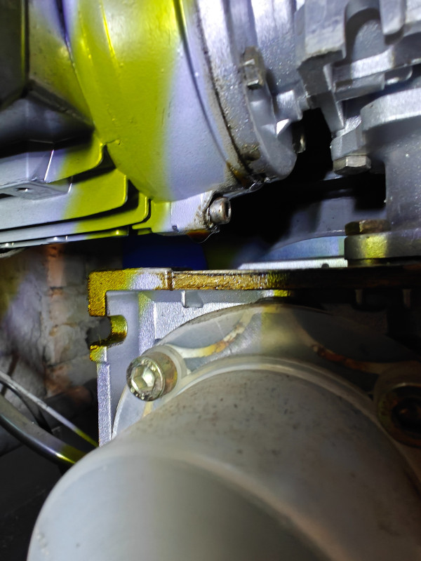

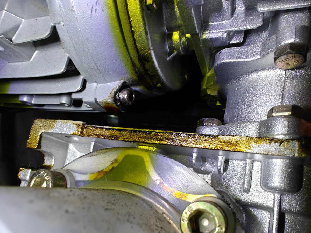

Dzień dobry wszystkim, Z palnika sv200 kapie sobie olej / z motoreduktora jak sądzę.... Jestem zielony w temacie naprawy i serwisu mechanicznego tego palnika. Czy macie jakąś instrukcję, może nagranie na YT jak usunąć te awarię? Będę ogromnie wdzięczny za pomoc !;)

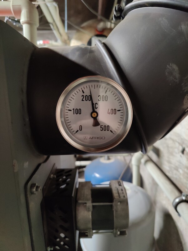

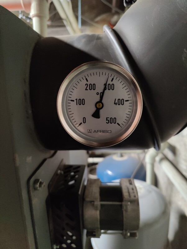

Temperatura spalin w kotle DS zgazowującym drewno
xxxkamilxxx18 opublikował(a) temat w Kotły zasypowe
Cześć, od ubiegłego sezonu użytkuję kocioł na drewno KDS+ (https://sekom-pleszew.com.pl/kds-zasypowy-15kw/) + 2 bufory po 500 L. Oprócz smoły w komorze spalania wszytko jest git. Komin suchy i czysty, na wymiennikach tylko pył. Na ten sezon zamontowałem termometr spalin w czopuch. Dzisiaj odpaliłem i widzę że temperatura spalin podczas pracy kotła (rozpalanie I ładowanie buforów i cwu dochodzi do 250- 300 stopni. Za dużo ? Włożyć jeden zawirowywacz? Do kotła były dołączone 2, ale od razu je wyciągnąłem... -

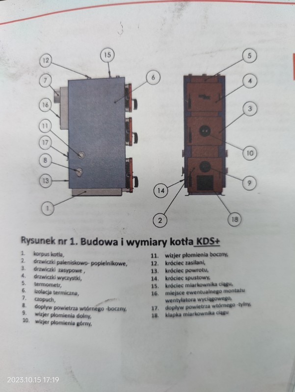

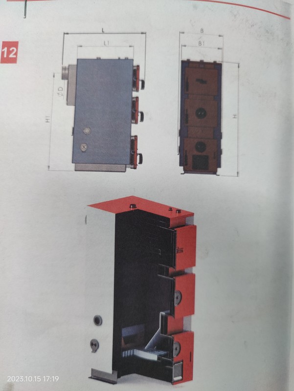

Szanowni koledzy, pozwoliłem sobie odświeżyć post na który nie otrzymałem odpowiedzi oraz uzupełnić go o dodatkowe informacje oraz zdjęcia 😉 Chciałem was prosić o pomoc w regulacji powietrza wtórnego i pierwotnego w moim kotle DS, może jakieś wskazówki które pozwolą jak najlepiej ustawić ten kocioł i proces spalania. Od miesiąca użytkuję kocioł DS Sekom KDS+, palę sezonowanym drewnem. Nie wiem jak poprawnie ustawić właśnie powietrze wtórne, a mam również problem z dymieniem na kotłownię podczas dokładania opału. Aktualnie PP jest regulowane miarkownikiem pod ruszt. Na wysokości rusztu jest dodatkowa rozeta, ale wg instrukcji to wizjer płomienia. Czy podczas spalania drewna zamknąć ją całkowicie czy zostawić tam małą szparę? Dodatkowa rozeta jest w środkowych drzwiczkach- zasypowych. Tutaj też nie wiem czy podczas palenia uchylać ją czy całkowicie zamknąć ? Przerobiłem już masę postów na forum, ale nie znalazłem jakiejś konkretnej odpowiedzi. Powietrze wtórne natomiast - boczne nr 8 (x2), tylne nr 17. Boczne mam otwarte na max po obu stronach, tyle natomiast delikatnie uchylone (tak jest w instrukcji). Nie ma tam natomiast żadnej informacji na temat tych rozetek w drzwiczkach. W komorze zasypowej zbierają się gazy i dym, więc chyba rozetka powinna być delikatnie otwarta? Będę wdzięczny ja pomoc w jakimś "początkowym" ustawieniu tego wszystkiego 😉 Jakie powinny być najlepsze ustawienia właśnie do drewna aby jak najlepiej kocioł je spalał oraz aby ograniczyć smołę w komorze zasypowej? Z góry dziękuję za pomoc;) -

Cześć, proszę o pomoc w regulacji powietrza wtórnego bardziej doświadczonych użytkowników kotłów dolnego spalania. Od miesiąca użytkuję kocioł DS Sekom KDS+, palę sezonowanym drewnem. Nie wiem jak poprawnie ustawić właśnie powietrze wtórne, a mam również problem z dymieniem na kotłownię podczas dokładania opału. Powietrze pierwotne wiadomo- klapka z miarkownikiem pod ruszt. Wtórne natomiast - boczne nr 8 (x2), tylne nr 17, w drzwiczkach zasypowych nr 10 oraz nr 9 (w drzwiczkach popielnika, nad klapką). Wg instrukcji boczne powinny być otwarte na max, tyle na około 1 cm. A co z nr 17 i 10 ? Lekko je otworzyć, zamknąć całkowicie ? W drzwiczkach zasypowych zbierają się gazy i dym, więc chyba powinny być otworzone ? Będę wdzięczny ja pomoc w jakimś "początkowym" ustawieniu tego wszystkiego 😉

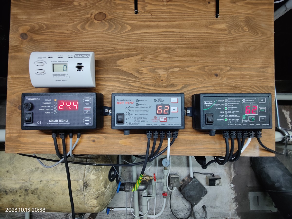

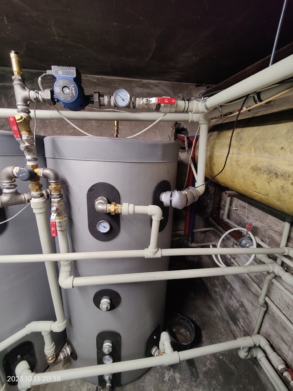

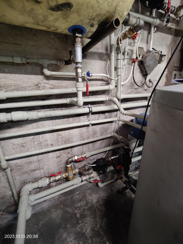

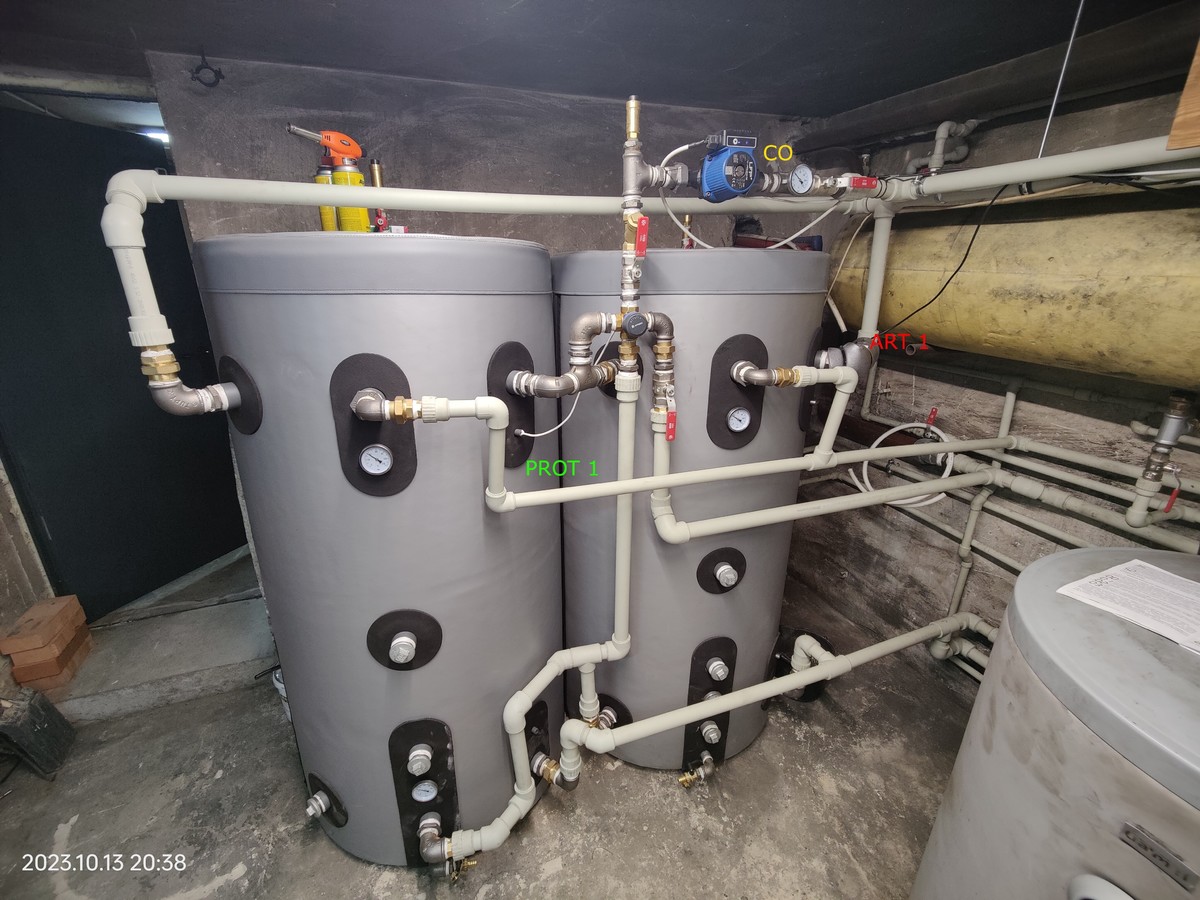

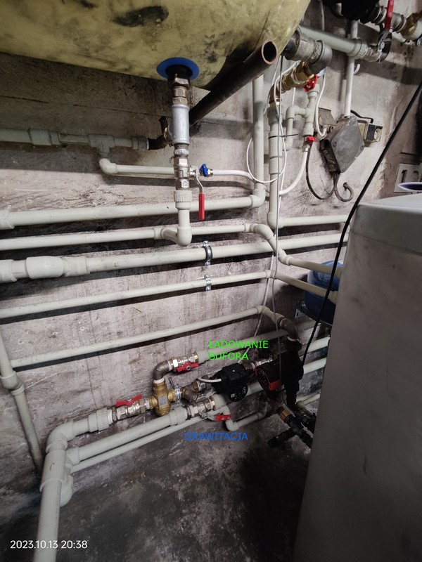

Ocena instalacji (kocioł na drewno + bufory)
xxxkamilxxx18 odpowiedział(a) na xxxkamilxxx18 temat w Instalacje CO i CWU

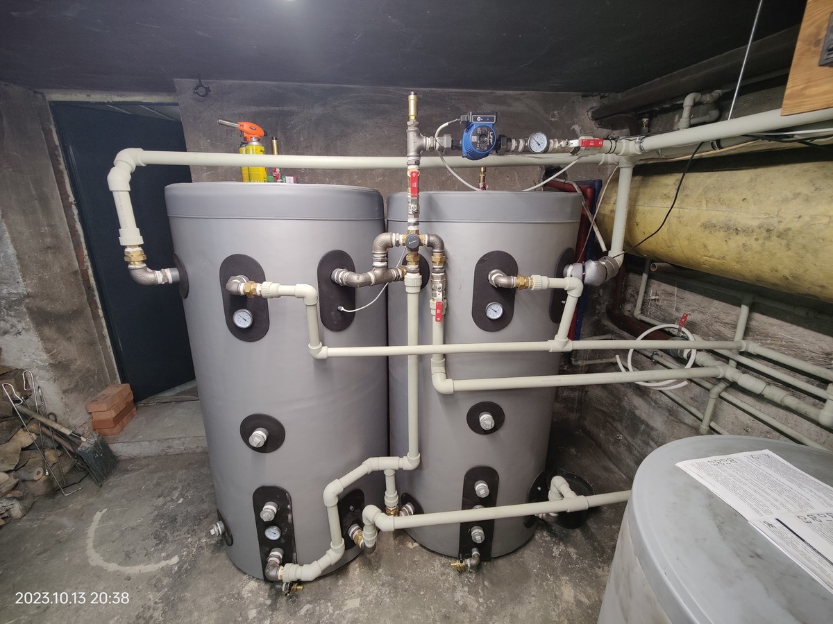

Obniżyłem czujnik i zamocowałem go na środkowej mufie. Temperaturę startu pompy CO ustawiłem na 35 stopni w tym miejscu. Wtedy w górnej połowie bufora jest już około 60 stopni i na dom idzie od razu ciepła woda. Przy histerezie 5 stopni pompa CO powinna się wyłączyć przy temperaturze około 30 stopni w środku. Teoretycznie powinno wypompować całą ciepłą wodę z bufora. Ale to zobaczymy w trakcie. Ewentualnie będzie wtedy trzeba myśleć o innym sterowniku do CO i z 2 czujnikami do ładowania bufora. Przy okazji mam pytanie dotyczące ustawień powietrza wtórnego. Powietrze pierwotne- klapka z miarkownikiem pod ruszt. Wtórne natomiast - boczne nr 8 (x2), tylne nr 17, w drzwiczkach zasypowych nr 10 oraz nr 9 (w drzwiczkach popielnika, nad klapką). Wg instrukcji boczne powinny być otwarte na max, tyle na około 1 cm. A co z nr 17 i 10 ? Lekko je otworzyć, zamknąć całkowicie ? W drzwiczkach zasypowych zbierają się gazy i dym, więc chyba powinny być otworzone ? Będę wdzięczny ja pomoc w jakimś "początkowym" ustawieniu tego wszystkiego 😉 Wg producenta kotła oraz instalatora bufory powinny być połączone równolegle i ja z tym nie dyskutuję. Równocześnie się ładują i rozładowują. Czemu plastik? Widzę i słyszę od instalatorów, że większość instalacji robi się teraz na plastiku i jeśli się to sprawdza to również nie mam powodu, żeby wdawać się z nimi w dyskusję. Myślę, że wiedzą co robią, a ja nie jestem hydraulikiem żeby się wymądrzać 😉 Czemu 4D? Tutaj jak wyżej, zdecydowali, że taki będzie lepszy niż 3D. -
xxxkamilxxx18 opublikował(a) temat w Instalacje CO i CWU

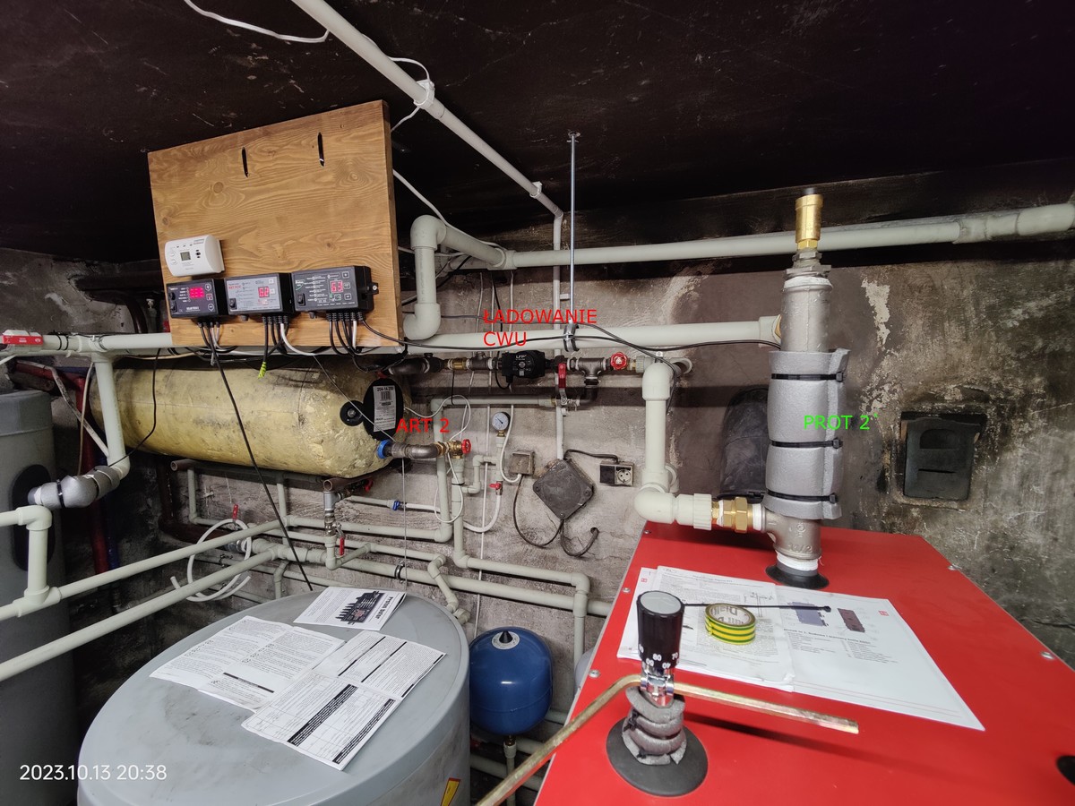

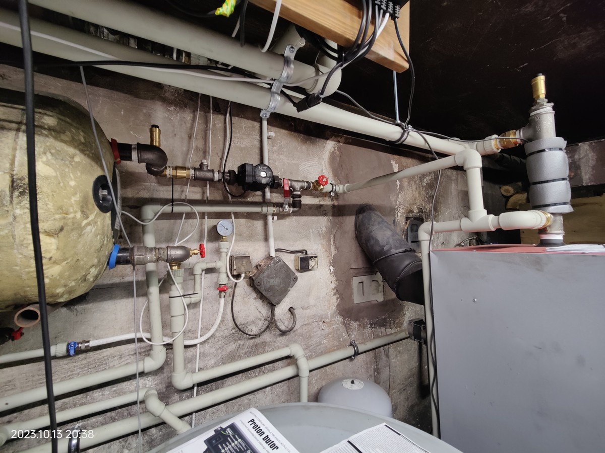

Cześć wszystkim, właśnie w swoim domu zakończyliśmy montaż kotła na drewno Konstal/ Sekom KDS+ 20kW oraz 2 buforów po 420 L. Do tego sterowniki - Proton Bufor do ładowania buforów + obsługi CO oraz ART PCW do obsługi CWU. Do instalacji podłączone są solary, ale one nie są jakoś bardzo istotne w tym momencie. Po kilku paleniach wygląda na to, że wszystko działa tak jak powinno, ale są wątpliwości dotyczące tego, czy sterowniki są dobrze podłączone (czujniki w dobrych miejscach), czy może w ogóle są nietrafione i trzeba zainwestować w coś innego? Zacznijmy od CWU- obsługuje je sterownik ART PCW. Czujnik zamocowany na rurze zasilającej bufor. Podczas rozpalania otwarta jest grawitacja, wtedy zasilanie bufora szybko się nagrzewa. Załączenie pompy ładującej CWU ustawione chyba na 50 stopni. Histereza 5 stopni. Temperatura zadana 48 stopni. Zasilanie CWU realizowane w dwojaki sposób- albo bezpośrednio z kotła, albo po wygaszeniu kotła i otwarciu zaworu może być realizowane z buforu. Dlatego czujnik właśnie w tym miejscu. Gdyby był na kotle to po jego wygaszeniu nie ładowałby CWU. Tutaj raczej nie mam zastrzeżeń, działa to całkiem ok. Ale wszelkie sugestie mile widziane. Teraz zasilanie buforu - sterownik Proton Bufor. Czujnik ładowania buforu (POMPA 2 na sterowniku) umieszczony na kotle. Temperatura załączenia ładowania 55 stopni. Po załączeniu bufor ładuje się jednocześnie z zasilaniem CWU. I teraz zagwozdka - w sterowniku już serwisowo jest ustawione, że temperatura kotła musi być 3 stopnie wyższa od temperatury bufora, aby pompa ładująca (POMPA 2) działała. Już przy zrównaniu temperatur na górze bufora (bo tam w kapilarze jest czujnik) i kotle pompa wyłącza się. Mamy teraz sytuację, że na górze bufora mamy np. 70, w środku 50, dół 35 - a pompa zrobiła stop. Czy tak powinno być ? W sterowniku są tylko 2 czujniki- na kocioł i do bufora. Dodatkowo z czujnika bufora załącza się pompa C0 - przy 43 stopniach na górze zaczyna pompować na grzejniki. Na mieszaczu ustawione około 42-43 stopnie na instalację. Tutaj również serwisowo ustawiona histereza 5 stopni- pompa CO wyłączy się, gdy na górze bufora jest 38 stopni- teoretycznie są już zimne. Zauważyłem też, że przy takiej konfiguracji - na kotle 55 stopni- odpala się pompa bufora. Na zasilaniu (czujnik CWU) temperatura powinna rosnąć, a tymczasem spada. Dlaczego ? W tym samym czasie podczas rozpalania co jakiś czas załącza się pompa CWU jeśli na zasilaniu bufora pojawi się 50 stopni. Stan taki po jakiejś chwili się stabilizuje, kocioł ładnie ciągnie w górę, pompa CWU praktycznie ładuje cały czas do osiągnięcia temp zadanej, pompa bufora ładuje, pompa CO również zasila grzejniki po pojawieniu się ciepłej wody na górze bufora. Mam trochę wątpliwości czy dobrze jest rozwiązane podłączenie zarówno CO, jak i bufora pod jeden sterownik i w zasadzie 1 czujnik na górze bufora. Jestem też laikiem w temacie buforów i niepokoi mnie czy bufor dalej się nagrzewa do dołu mimo sytuacji, że na kotle i górze bufora mamy identyczną temperaturę i pompa ładująca zrobiła stop ? W tym samym czasie CO grzeje dom i wyciąga wodę z góry. Muszę też trochę posiedzieć przy samym kotle i ogarnąć ustawienia wszystkich klapek powietrza wtórnego i przesłon w drzwiczkach bo to też czarna magia... Trochę się rozpisałem 😉 Dorzucam zdjęcia.
