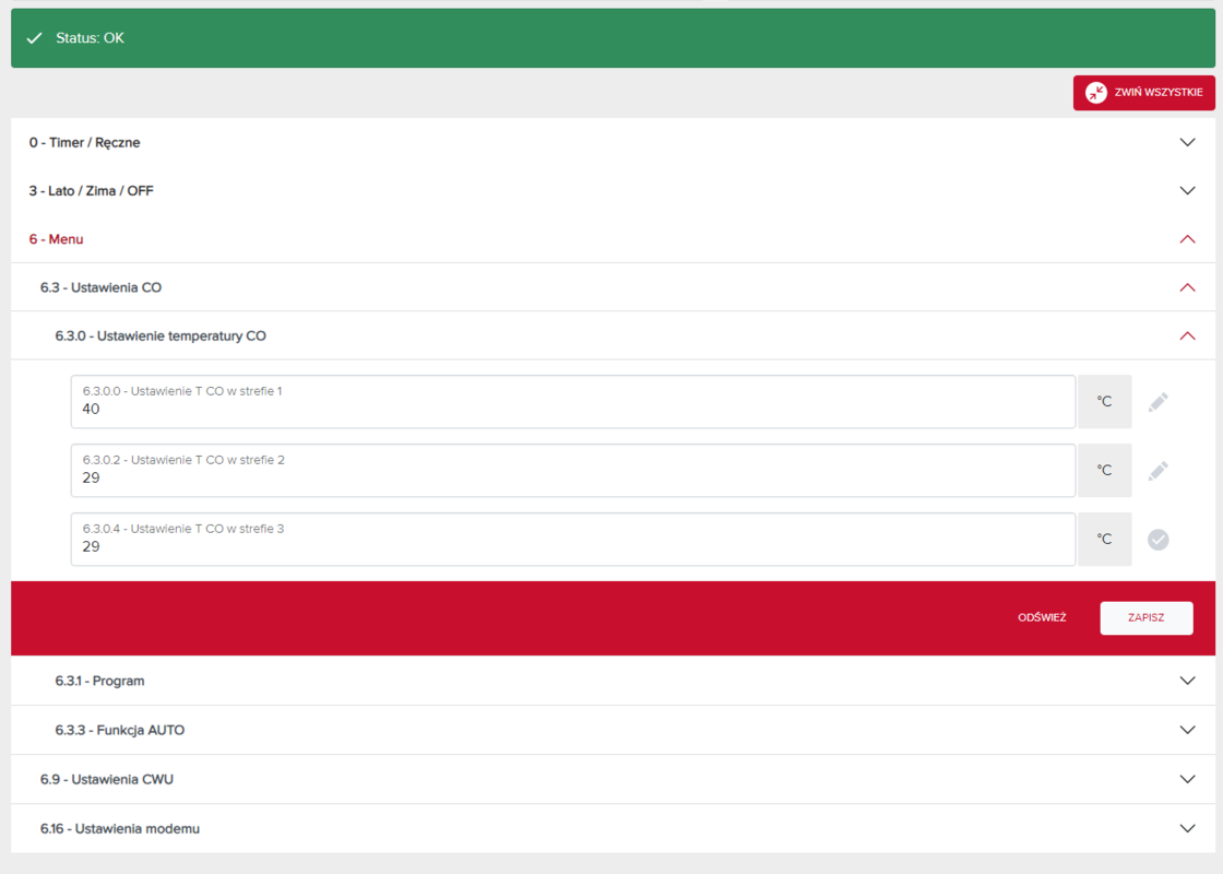

  1. Po kilku dniach chyba sam wymyśliłem jakie są to strefy: Strefa 1 wysoko temp - grzejniki: łazienkowe w pralni oraz garażu Strefa 2 nisko temp -podłogówka parter Strefa 3 nisko temp - podłogówka poddasze Temperatura w strefie 1 to czy to jest 40 czy 50 to tylko grzejniki.
