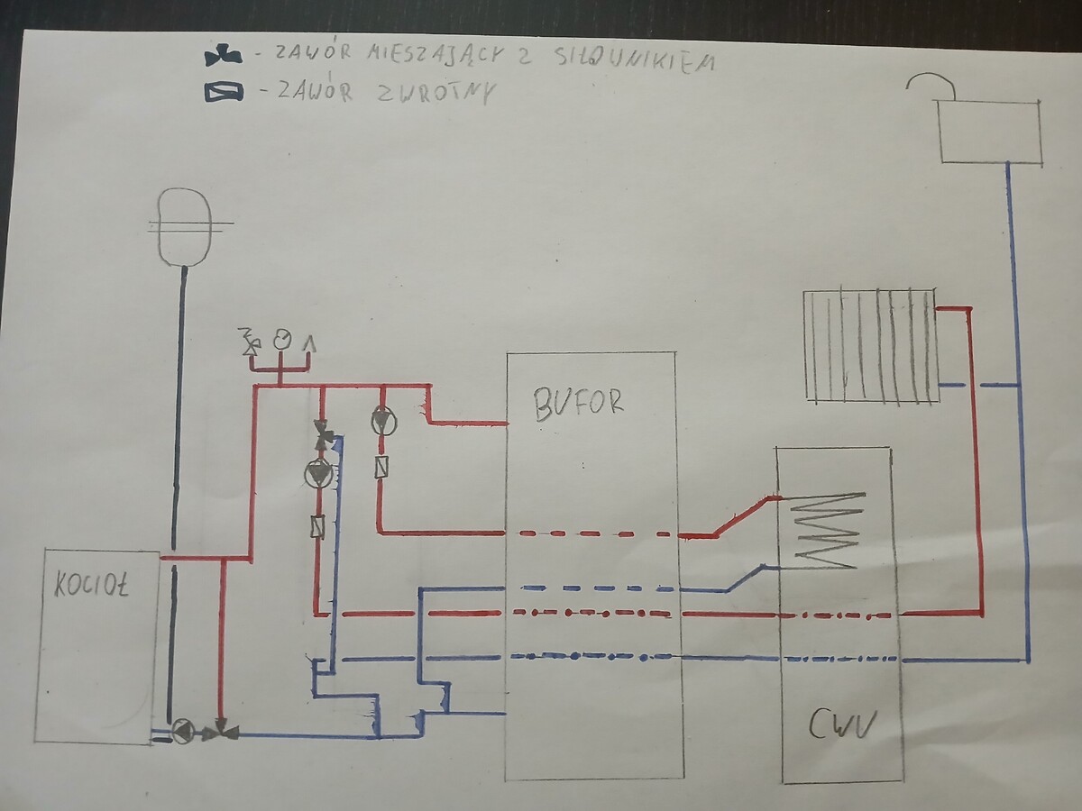

  1. Podeślesz schemat jak to powinno być?
  2. To jak powinno być?
  3. Witam. Co tu jest źle? Jak ładuje bufor gorąca woda idzie w wężownice do CWU i do podmieszania na trójdrożny który idzie na grzejniki przez co bufor nagrzewa się się od góry i od dołu i nie ma zimnego powrotu. Układ otwarty. Naczynie wzbiorcze może zostać na pionie od grzejników czy lepiej go wpiąć gdzieś indziej. Za pomoc z góry dziękuję. Pozdrawiam
