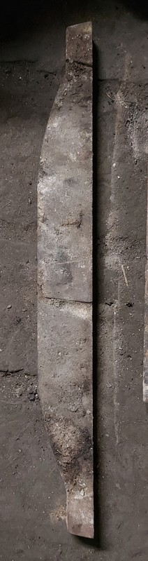

  1. @Piecuch19 Tak na szybko głębokość rusztu to 38cm. Przed drzwiczkami jest już fabrycznie dodany pasek szamotu. Ogólnietak jak pisze @maronka cały dół jest wyłożony fabrycznie szamotem. Wyglada to jak ramka wokół rusztu. Jutro, może uda mi się wygasić i wychłodzić kocioł to wszystko dokładnie pomierzę i zrobię kilka zdjęć. Nie mam narazie grubej blachy na ruszt, za to mam ze starego piece grube żeliwne ruszta które mogą całkiem dobrze pasować do MPMa 48,5 na 6cm (zdjęcie poniżej). Jutro je poukładam nad rusztem i zobaczymy jak to pójdzie. @szpeniow poprzednim kotle miałem sondę lamda, analizę spalin, pomiar temperatury spalin itp itd a w domu zimno, piec rozgrzewał się do max 40-50* bo soft mówił że jest dobrze i po co grzeć więcej 🙃

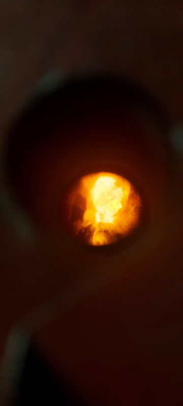

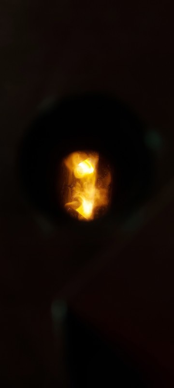

  2. @maracz @jacek8l @szpenio @Piecuch19 dzięki za odpowiedzi. W kotle pale drobnym suchym dębem - kusi żeby przy takiej komorze wrzucać wielkie kłody, ale już sprawdziłem, że wtedy tak dobrze nie pali. Wzorem mniejszych MPM dałem blachę przy palnikach, ale widzę że to rozwiązanie słabo się sprawdza. Jak dzisiaj kocioł się wygasi przełożę blachę bliżej drzwiczek. Poniżej filmiki z mojego palnika. Pierwszy (z problemami z ostrością) to palniki w czasie rozpędzania się kotła. Dwa kolejne to już w trakcie normalnej pracy wodać na nim trochę nie równą prace palników. No i szamotka mi pęka🙃 filmiki są nakrecone z dwóch stron kotła. Poprostu jest tak szeroki, że cieżko obiąć oba palniki z jednej strony. Acha, może kolory z kamery tego nie oddają ale płomień jest bardzo jasny idzie w kolor słomkowy. Co dalej: - przesunąć blachę bliżej drzwiczek środkowych - popróbować różnych ustawień PP oraz PW - dołożyć szamotu nad palnik, może stworzyć tam dodatkowy zawirowywacz - dołożyć termometr na czopuch - zastanowić się nad szczeliną Piecucha Jeśli ktoś ma jeszcze jakieś sugestie to chętnie je przeczytam i wypróbuję🙂
  3. Od niedawna jestem szczęśliwym posiadaczem kotła MPM DS wood 34kW. Dzięki tematom na forum w miarę szybko udało się nad nim zapanować🙂 (drobniejsze drewno, blacha na ruszcie itp). A teraz mam pytanie odnośnie płomienia. Na filmach Piecucha czy Maronki widzę krótki płomień wychodzący z palnika. U mnie natomiast płomień jest długi i dość dziki. Sięga aż do górnej pokrywy. Czasami boję się, że wyjdzie przez wizjer🙂. A jak się dobrze rozchula, to kocioł daje basem jak w niejednym klubie😉. Czy taki płomień jest ok, czy jednak starać się go trochę skrócić? Czy powodem może być za dużo powietrza PP?
