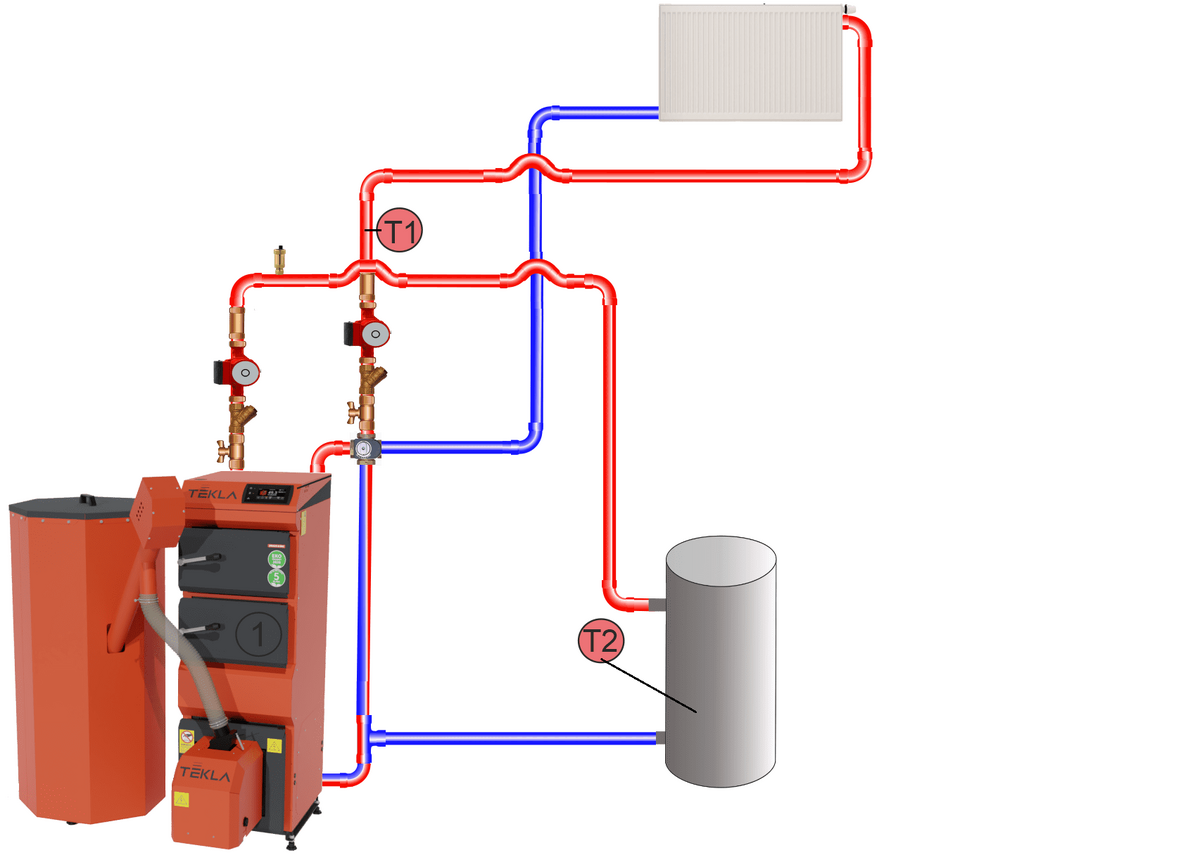

  2. Cześć, jestem po zmianie kotła, przeróbce instalacji i pojawił się problem z obiegiem. Piec na pellet telka 22kw, jeden obwód CO i CWU, instalacja na zaworze 4d z siłownikiem bez specjalnych ochron powrotów, pomp przepałowych i krótkich obiegów. Problem jest taki że mimo wyłączonej pompy CWU ciągle mam obieg na bojler co wychładza piec. Tak wygląda schemat instalacji. Wydaje mi się że problemem jest wykorzystanie drugiego wyjścia ciepłej wody z pieca na obieg CWU. Na moją chłopską logikę obwód CO i CWU powinien być z jednego wyjscia i wtedy pompa CO odbierała by ciepło z pieca przez zawór 4D. Czy dobrze myślę ?

  4. To akurat nie zdjęcie mojego zaworu, jutro podeśle mojego. Ja mam u siebie zawór z siłownikiem i są cyrki z obiegiem. Dlatego chce się dowiedzieć jak powinien być ustawiony ten zawór jak powinien kręcić nim siłownik. Zakładając że siłownik i sam zawór jest w na środku zakresu to czy przegroda w zaworze ma być równolegle do wyjścia z pieca czy prostopadle ? NA schemacie afrisco jest tak: a na schemacie z herza
  5. Cześć, Jak powinna być ustawiona przegroda w zaworze herz 4d na pozycji 5 . Równolegle do wyjścia z pieca czy prostopadle ? Mam problem taki że mimo puszczenia zaledwie 30 stopni na grzejniki to powrót nie jest dogrzany a na piecu jest 65.
