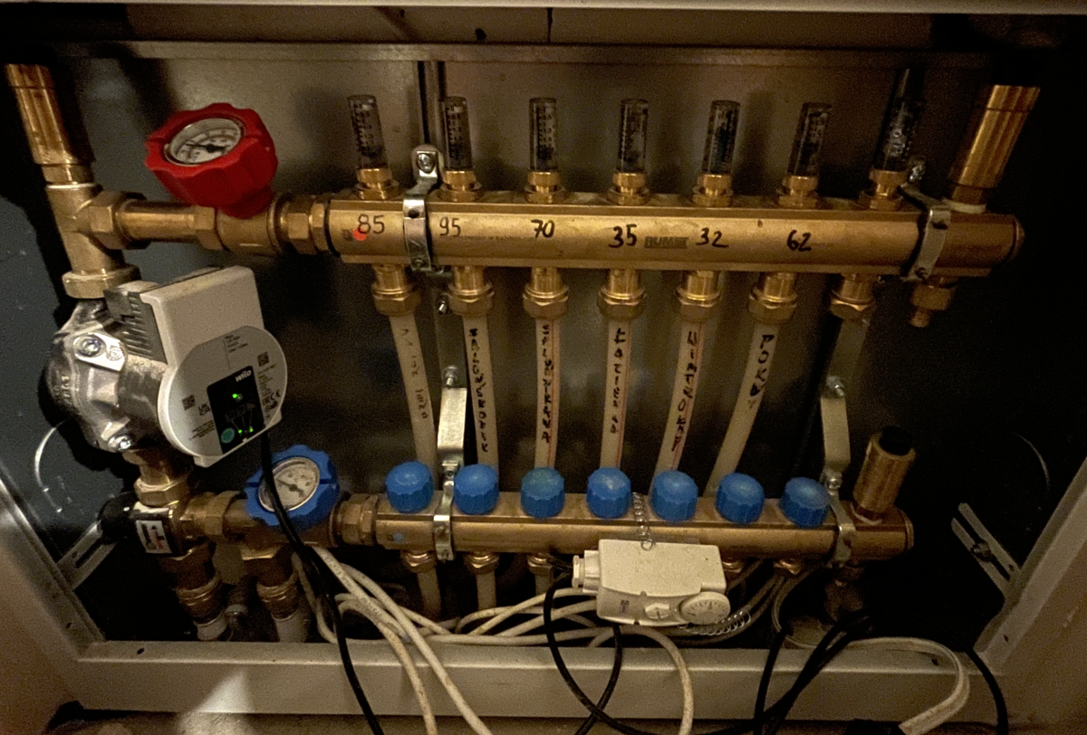

  1. Znaczy ja nie rozumiem benefitu tego sprzęgła pojedynczego i wad tego podwójnego. Chciałem skorzystać z gotowego systemu tak jak jest tutaj z afriso. Oczywiście jeżeli masz czas i chęci to chętnie postaram się zrozumieć Twoją perspektywę i nadal mogę wybrać inną opcję niż to sprzęgło podwójne. Dopiero się za to wezmę w weekend więc jeszcze trochę czasu jest :). Dla mnie sprzęgło to kawałek rury, który odseparuje obieg kotła od obiegów podłogówki i kaloryferów. Tutaj dodatkowo mogę od razu podłączyć dwa obiegi tak jak w vaillant WHV 35, ale to jest w cholerę drogie (https://grzanieplus.pl/vaillant-whv-35-sprzeglo-hydrauliczne-0020042429-do-podlaczenia-2-obiegow-grzewczych.html) więc wybrałem tańszą alternatywę. Jednak jeżeli coś ma działać nieprawidłowo i coś Ci tutaj nie pasuje to będę wdzięczny za dobre rady 🙂
  2. Dzięki za szybką odpowiedź. Właśnie wziąłem podwójne, żebym dalej nie musiał używać jakiegoś rozdzielacza do obiegów. W kotłowni jest dosyć mało miejsca, jest ona częścią małej pralni i szukałem najbardziej kompaktowego rozdzielacza. Podłogówka to 6 pętli, 3x 90m, 1x 70m i dwie mniejsze po około 40m. Aktualnie na pompie przy podłogówce mam tam przepływy na większych ustawione na 1,7-2, na mniejszych 1,2-1,5. Rodzielacz zasilony PEXem 25. Na górze mam podłogówkę w łazience, ale to RTL z grzejnika.
  3. Cześć, Posiadam kocioł gazowy Vaillant Ecotec pure. W domu są "dwa obiegi" kaloryfery oraz podłogówka. Sterowane jest to za pomocą vr70, vrc 700 oraz vr 91. Aktualnie nie mam sprzęgła a siłownik z pompą mieszającą jest w skrzynce od rozdzielacza. Chciałem poprawić tę instalację, dodać sprzęgło, osobną pompę na kaloryfery oraz przenieść siłownik z mieszaczem do kotłowni tam gdzie powinno być. Wzoruję się schematem C podanym przez Vaillant. Jedyne nad czym się zastanawiam to naczynie do CO oznaczone jako 8e. Sam piec posiada swoje naczynie i aktualnie zewnętrznego nie mam. Czy jeżeli dochodzi sprzęgło to przy powrocie do sprzęgła musi takie naczynie być? Zestaw jaki zamówiłem to Afiso BPS 901 gdzie ze sprzęgła jest rozdzielenie na dwa obiegi. Jeżeli takie naczynie miałbym montować to jak to zrobić? Na powrocie kaloryferów czy podłogówki, może na obu? A może nie montować go. Przerobiłem już swoją instalację ze stałego sterowania temperaturą na podłogówce na pogodówkę z siłownikiem. Do pełni szczęścia i poprawności działania kotłowni brakuje mi tylko tego sprzęgła. Będę wdzięczny za rady jak to tutaj rozwiązać 🙂 @sambor przepraszam, że tak wywołuję Ciebie bezpośrednio, ale przez ostatni rok bardzo wiele Twoich rad tutaj przeczytałem i sporo rzeczy udało mi się usprawnić, więc będę bardzo wdzięczny jeżeli tutaj również posłużysz swoją radą :) https://afriso.pl/storage/product-galleries/2279/pl_PL/small/9090120-zestaw-mieszajacy-ze-sprzeglem-hydraulicznym-bps-901-ap-galeria-afriso-1.webp
  4. Cześć, Mam pytanie odnośnie automatyki dla 2 obiegów kaloryfery + podłogówka. Jest to dom odebrany od dewelopera w 2021 roku. Teraz skończyłem pierwszy sezon grzewczy. Jestem świadom błędów popełnionych w instalacji (brak sprzęgła, kaloryfery pompa z pieca, rozdzielacz podłogówki grupa pompowo-mieszająca). Aktualny stan. - Dom 136 m2, dół podłogówka, góra kaloryfery x4 + podłógóka i drabinka w łazience, strych 1 grzejnik, garaż 1 grzejnik. Wskażnik rocznego zapotrzebowania na energię pierwotną to 95.1 kWh/(m2*rok), - Kocioł vaillant ecotec pure (wiem, że źle dobrany, jednak tutaj nie miałem nic do powiedzenia) - Kaloryfery są wpięte bez rozdzielacza do pieca, na dole w garażu jest rozdzielacz na podłogówkę gdzie jest grupa pompowo-mieszająca Wilo Para + Esbe 3d termostatyczny. W tym momencie mam na piecu ustawioną krzywą grzewczą na 1.0 na kaloryfery, na zaworze esbe ustawione jakieś 36 stopni na cały sezon grzewczy i podpiętą listwę l8e z termostatami i siłownikami. Wszystko ogólnie działa w miarę dobrze pomimo braku sprzęgła i 2 obiegów. Ustawiłem moc max na kotle na 11, wydłużyłem czasy blokady palnika, więc nie ma taktowania, szczególnie kiedy większość odbiorników odbiera ciepło. Myślałem jednak żeby na kolejny sezon jeszcze to trochę poprawić. 1. Moja pierwsza myśl to zamiana esbe termostatycznego na taki z siłownikiem i dołożenie mieszacza od tech sterowniki z krzywa grzewcza (pogodówka) aby, w okresach przejściowych ta temperatura wody była jednak mniejsza na 36 stopni. Dzięki temu termostaty pewnie by częściej zgłaszały zapotrzebowanie na ciepło i nie wystudzałaby się podłoga. 2. Druga opcja to pójście w automatykę vaillanta i podpięcie modułu vr70. Wtedy miałbym dwa obiegi na piecu i dwie krzywe grzewcze osobną na kaloryfery i osobną na podłogę. Jednak nie mam sprzęgła i kaloryfery są zasilane z pompy grzejników. Czy to ma w takim razie sens? Myślałem o tym żeby dołożyć sprzęgło i zrobić to jak należy jednak połączenie jest gdzieś w ścianie lub posadzce. Jeżeli to sciana w kotłowni to pół biedy, jeżeli posadzka to gorzej bo mam już płytki i na pewno nie będę ich kłuć. Jakieś rady? Może wszystko zostawić tak jak jest, bo tymi półśrodkami nic nie ugram i tylko wydam niepotrzebnie pieniądze. Będę wdzięczny za rady od osób które przerobiły podobny problem lub specjalistów od automatyki vaillanta. BTW. Czy jest jakaś przewaga nad wykorzystaniem automatyki vaillanta nad tą od zewnetrznych producentów? Piec będzie chodzić lepiej?
