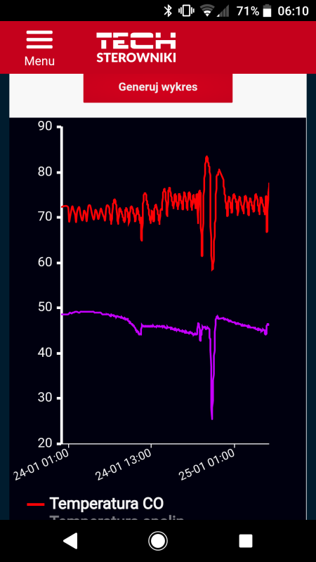

    6 grzejników

O sobie
  • Płeć

  • Lokalizacja
    Łosiów
