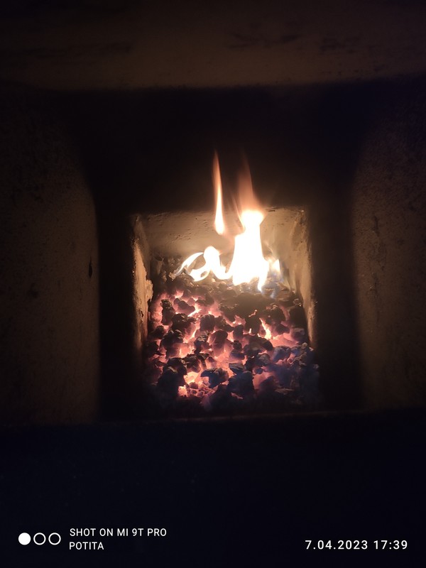

  1. Uszczelka nie jest zniszczona klapa na kramlę domyka się z odpowiednim oporem Dodam jeszcze iż kocioł jest połączony z kominkiem z płaszczem wodnym odpowiednim zaworem, który przełączaniu źródło ciepła termicznie. Kominkiem ogrzewam dom a kocioł mam ustawiony na tryb letni i grzeje nim tylko wodę cwu w 300 literowym bojlerze. Zazwyczaj w kominku pale po południu i wypala się gdzieś o północy. Kocioł pracuje jak wcześniej wspomniałem tylko na wodę lecz trudno jest mi go ustawić w trybie letnim. Zauważyłem że na miejscu paleniska jest duża porcja ekogroszku który po cyklu podania i nadmuchu długo się wypala mimo że zamknięte są drzwiczki i wszelakie doloty.Charakterystyczna sytuacja gdy żar cofał się do podajnika był dym siarkowy. Gdy otworzyłem klapę zasobnika musiałem wietrzyć w kotłowni z dadmiaru siarkowego nieprzyjemnego dymu.
  2. Witam posiadam kocioł protech karo duo 18.5 kw ,ogrzewam domek ok 180 mk2 ekogroszkiem pieklorz z PGG,problem polega na tym iż cofnie się po jakimś czasie żar pod podajnik po samym dnie kanalu podawczego po górze węgiel jest czarny dymi się z niego lekko a pod jego warstwa ukryta rozżarzone warstwa ekogroszku. Podeszedł pod podajnik, alarm się wlaczyl (zbyt wysoka temperatura kotla)wyłączyłem piec lecz ogień wewnątrz cały czas się zażył do tego stopnia że rurami zaczęło walić i musiałem cały żar wyciągać ręcznie ze spodu . Rozstrzelnilo rury przy rozdzielaczu na podłogowce na gorze. Dokonałem naprawy wymieniłem końcówki nabiłem wody , odpiwietrzylem i jest ok. Używam kotla do ogrzania cwu tryb letni. Moje ustawienia Cwu 55' Co 65' Czas podawania 10sek Przerwa podawania 1m15sek Siła nadmuchiwane 40 % przysłonana dmuchawa zamknieta. Proszę o pomoc w konfiguracji tryb lato. Obserwuje teraz kocioł po trudnym doświadczeniu mimo to pisze i proszę o pomoc w ustawieniach życzliwych użytkownikowi. Załączam foto przy rozpalania . Drzwiczki zamkniete i widzę że żar zaczyna już swoją drogę w stronę podajnika.
