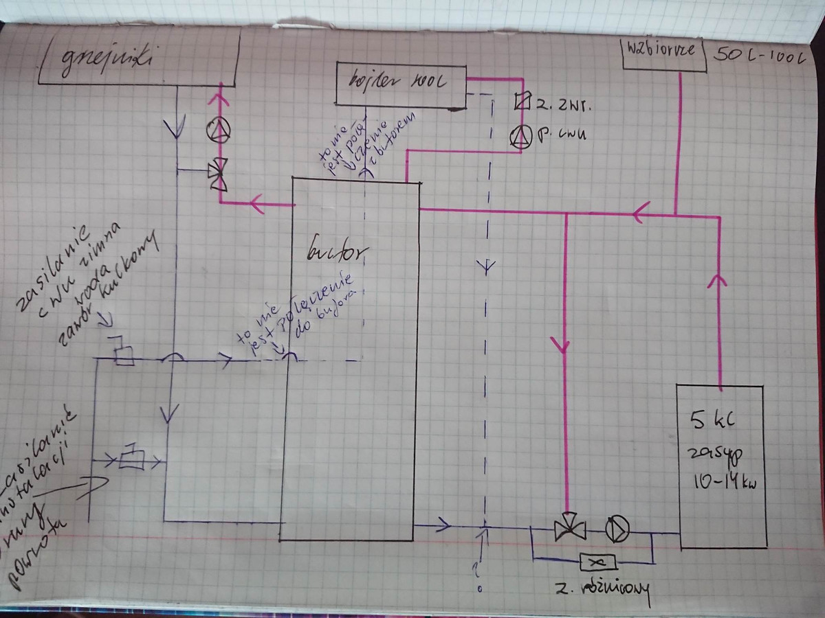

  1. Witam, poszukuję doświadczonego instalatora, który podejmie się wymiany starego pieca zasypowego na kocioł zagazowujący z buforem. Instalacja ma być wykonana w stali, nie interesują mnie żadne pexy, czy stal węglowa. Piec, bufor, pompki, zawór 3drożny z siłownikiem, sterownik do zaworu, ochrona powrotu, wszystko już jest. Pozostaje tylko stal i zawory odcinające. Inwestycja w Kujawsko-pomorskim, okolice Piotrkowa Kujawskiego 88-230
  2. Witam, w tym roku czeka mnie wymiana kopciucha i zdecydowałam się na instalacje Ogniwo / MPM DS (10-14kw się zobaczy) + bufor (800 lub 1000l) Dodam w załączniku schemat, który rozrysowałam. Gdybyście mogli spojrzeć bardziej doświadczonym okiem i dać znać czy jakoś się to klei, byłoby mi bardzo miło 🙂 Mam kilka pytań: 1) Czy powrót z bojlera cwu może być wpięty do rury powrotu do kotła czy jednak musi przechodzić bezpośrednio przez bufor? 2) Zawór zwrotny za pompą przy piecu - czy umieszczać, jeśli tak to w którym miejscu? Chcę też zrobić obejście z zaworem różnicowym na grawitację w razie braku prądu (zdarza się niestety), czy prawidłowo je umiejscowiłam? 3) Zasilanie instalacji - aktualnie jest wpięte do rury powrotu z grzejników, czy mogę to samo zastosować do nowej instalacji czy ma iść bezpośrednio do bufora czy nie ma to znaczenia? 4) Jakich polecanie producentów pomp CO,CWu i zaworów 3drożnych? 5) Jeśli gdzieś czegoś brakuje, jakiegoś zaworu, odpowietrznika, dajcie znać. Ja sie dopiero uczę 🙂
