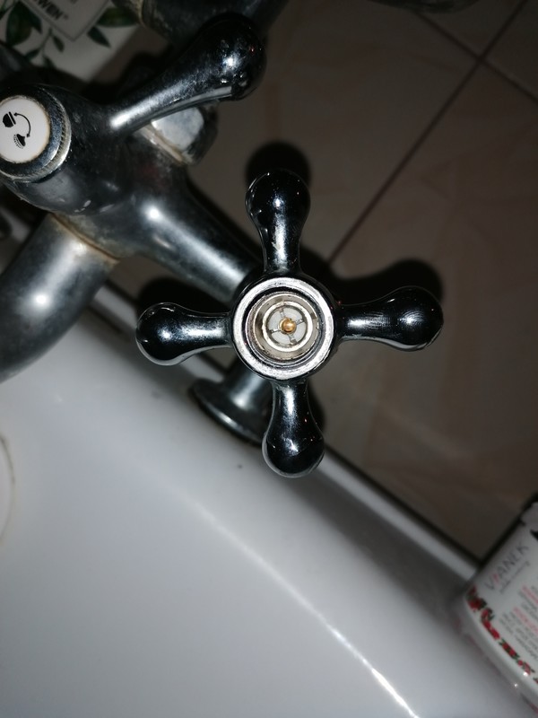

  1. U mnie okazało się, iż: 1) blaski należało odgiąć do wewnątrz / środka wtedy schodzi kurek 2) plastik był za stary i przy odginaniu pękł ale tylko zęby 3) reszta plastiku została i kurek z niej zszedł, a sam plastik jest nakładką na głowicę aby kurek się nie bujał 4) plastik dało się ściągnąć po podważeniu tym razem na zewnątrz głowicy (nie mam zdjęcia niestety) 5) po wymianie głowicy dało się założyć ponownie plastik 6) kurek się słabo trzymał na plastiku bez zębów które się ułamały, ale się trzymał - plastik wchodził w kurek zębami i się w miarę klinował 7) dało się włożyć śrubę w kurek i przykręcić do głowicy - trzyma mocno i się nie buja. Po wymianie głowicy bateria działa dalej. Dziękuję za porady! Pozdrawiam.
  2. Dziękuję za poradę, póki co po ściśnięciu dwa kawałki plastiku się ukruszyły. Jutro sprawdzę czy da się jeszcze jakoś pozostałe podważyć bez ułamania. Pozdrawiam.

  4. Dzień dobry, mam taki kurek od baterii do odkręcenia. Nie mam pomysłu jak należy go zdemontować aby nie uszkodzić baterii. Śruby nie widzę. aby ją odkręcić. Białego plastiku, który widać w głębi kurka, też nie daje się wykręcić ponieważ się wygina. Ściągnąć/wybić do przodu również się nie udaje. Czy ma ktoś jakiś pomysł jak taki model rozłożyć?
