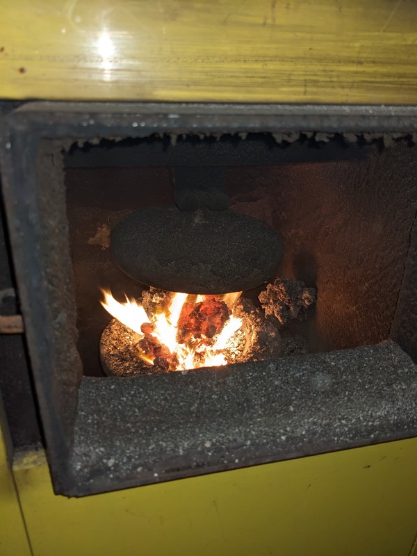

  1. Więc co do moich ustawień teraz zmniejszać mu ilość przerwy skoro na palenisku jest strasznie mało węgla i temperatury nie chce podbić ?
  2. Ten opał jest nie do ujarzmienia. Z której strony nie podejdzie to gdzieś wyskoczy problem. Poczekam aż się całkiem z zasypu wypali, po męczę się.. a później zmieszam go z innym bo jeszcze mam taką możliwość ale chciałem tego uniknąć 🥹
  3. Efekty po nocy Przy tych ustawieniach co miałem, nie wiem kiedy bo od godziny 24 przestałem obserwować, temperatura na piecu spadła o 11 °. Na palniku została mała bryłka. I co w takiej sytuacji jak piec nie dobija temperatury?
  4. Dmuchawa WPA 06 5s pracy, 35s przerwy, nadmuch 28%, przerwa w podtrzymaniu 5 min, praca 2 sec Tak to obecnie wygląda
  5. Powiem tak z obserwacji. Im mniejszy nadmuch tym większe spieki i dymu w piecu. 5s/35 zostawiłem i z tego co widzę jest najbardziej optymalnie i już regulacja nadmuchem została.
  6. Z tym deflektorem faktycznie może i spróbuję a jeśli chodzi o czas pracy 5sec i przerwy 60 to nie ma opcji. 5/40 jest kiepsko bo strasznie nisko jest węgla na palenisku. 5/35 mam i chyba nadmuch został do regulacji, bo dalej się robią spieki
  7. W podtrzymaniu do 20 min a jeśli chodzi o pracę to w zależności ile spadnie temperatura. Na piecu jest 60° ustawione przy 58° chyba powinno się załączyć a zdarzyło się , że przy 55° dopiero się wszystko załączyło Tak to wygląda teraz, przed chwilą skończył podawać. Dodam, że bryłę rozbilem
  8. Właśnie chodzi, że rosną pod sam deflektor... Trzeba je rozbić i dopiero wygląda to z sensem
  9. Prace w podtrzymaniu na 7 min zostawiłem. A co robić z tym, że dalej robią się bryły ? Trzeba zaglądać co chwilę żeby to zrobić i wtedy jest ładnie, same w sobie są sklejone dalej ,.może mnie ale są.
  10. Ok, tak zrobię Po 30 minutach nie zaglądania znowu bryla...
  11. Na chwilę obecną tak to wygląda Przerwę w podtrzymaniu ustawiłem na 2h, a pracę w takim razie na ile ustawić ?
  12. Więc konkretnie, przy wyższych ustawieniach jakie ustawić podtrzymanie według Ciebie ?
  13. Tak, klapka już na full jest. Jeśli chodzi o drożność to faktycznie trochę miału jest .. tak btw. przed okresem grzewczym był całkowicie czyszczony
