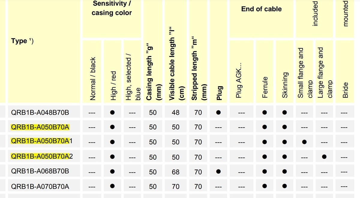

Mogę jedynie potwierdzić, że po zaświeceniu w czujnik potrafi on pokazywać 100%. Robiłem kiedyś takie testy na zamontowanym i wyjętym czujniku. Trzeba też pamiętać, że czujniki takie oprócz światła widzialnego mogą (lub nie) reagować na jego inne pasma. Jestem ciekaw czy modyfikacja i u Ciebie przyniesie spodziewany efekt. Pozdrawiam -

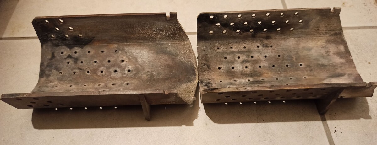

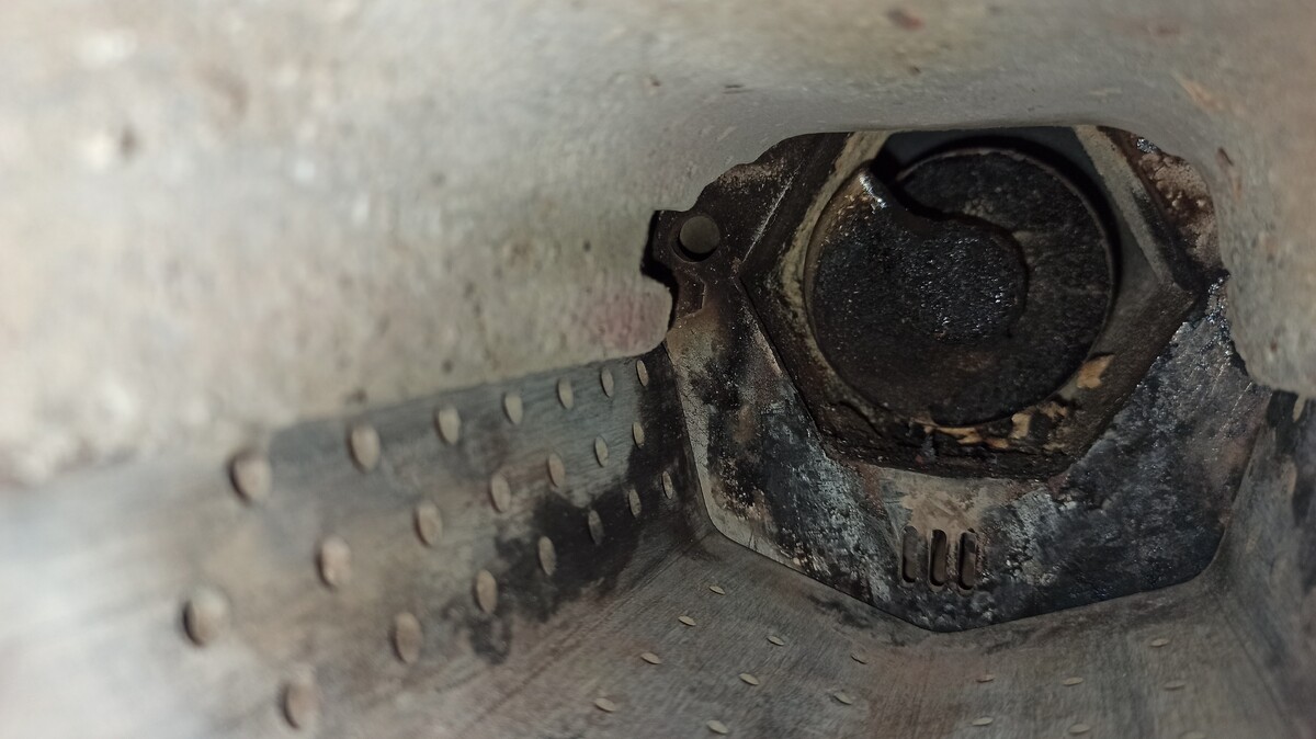

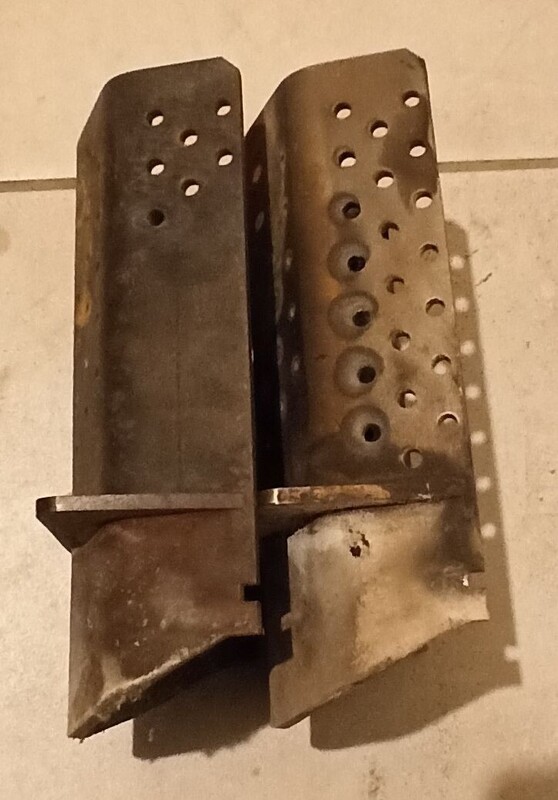

Przepraszam za krótką przerwę. Zaraz dodam zdjęcia, ale najpierw dokończę myśl z rusztami palnika. Tak jak napisałem osoba/y na infolinii twierdziły, że był i jest jeden rodzaj. Na podstawie szczątkowych, dawnych materiałów producenta można wywnioskować, że był kiedyś podział rusztów na "pelletowe" i przeznaczone do mieszanki "pellet-owies". Teraz mamy chyba tylko ulepszony(?) ruszt uniwersalny. Poniżej zdjęcia rusztu, który był w zestawie z palnikiem i kotłem kupionym w listopadzie 2020 (po lewej) i dokupionym osobno jakiś czas temu (po prawej). Widzici e więc, że mam prawo sądzić, że i nakładki mogą się nieco różnić. Może i czujniki płomienia też mamy inne albo pozycja otworu czujnika różni się (choć nie powinna bo ktoś to chyba liczy i maszyny pilnują powtarzalności). Co prawda od wymiany rusztu nie paliłem mieszanką pellet-owies, ale jak nie w tym, to w kolejnym sezonie do niej wrócę i sprawdzę czy jest jakaś różnica. Wracamy do modyfikacji osłony ceramicznej. Wręcz kosmetyczna. Tak to wygląda: Niewielka zmiana w konstrukcji spowodowała wzrost "odczytywanego płomienia" z 15% do 45%. Oczywiście, stan 45% nie utrzymuje się cały czas, ale jest częsty. Kiedyś zupełnie nieosiągalny. 100% nie miałem nigdy, ale jeśli u Was zadziała to analogicznie jak u mnie, to z 40% może skoczy wam do 100%? Czy wpłynęło to na ilość spalanego pelletu? Ciężko teraz powiedzieć. Po zakończeniu sezonu może zobaczę to w liczbach. Na razie nie widzę specjalnej zmiany. Mam jednak wrażenie, że jakość popiołu się zmieniła (a cały czas palę Olczykiem A1) i chyba wzrosła trochę kultura pracy palnika. W końcu automatyka opiera się w dużej części na widzianym płomieniu. Cały czas kusi mnie też wymiana samego czujnika, albo na taki sam (czy może po czasie zajść pewne zużycie elementu światłoczułego? może w skutek wysokiej temperatury?) albo na jeden z modeli z pierwszego postu. Dajcie znać, jeśli ktoś pokusi się o wprowadzenie modyfikacji. Pozdrawiam -
Kostrzewa Zmiana czujnika płomienia w Mini Bio 15NE
ooloo odpowiedział(a) na ooloo temat w Kotły pelletowe
Znalazłem rozwiązanie. Poprawiłem samodzielni konstrukcję producenta. Skoro nie znalazłem nigdzie odpowiedzi na pytanie dlaczego jest źle, to zrobiłem tak żeby czujnik płomienia miał szansę rzeczywiście go widzieć. Za pomocą kątówki i diamentowej tarczy, wykonałem precyzyjny, doskonale wyliczony 🤣 "rowek" na wysokości otworu czujnika płomienia. W tym momencie, to dodatkowe 2x1cm skośne podcięcie odsłania otwór i czujnik widzi płomień dużo lepiej niż w oryginalnej konstrukcji producenta. Wcale bym się nie zdziwił, gdyby ceramiczna(?) osłona palnika występowała w różnych rodzajach i w zależności od szczęścia trafiała do różnych palników/klientów. Większości trafiają się takie, które konstrukcyjnie przewidują położenie otworu czujnika płomienia, a niektórym takie gdzie ich kształt zasłania go. Dlaczego tak myślę? Ano dlatego, że w pewnym momencie poszukiwań zapytałem producenta o ruszt palnika. Infolinia twierdziła że ruszt jest jeden i nie występował w innych odmianach. To dlaczego ruszt w palniku, który szwagier kupił po kilku latach po mnie, razem ze swoim piecem (tak tak, kotłem, nie bawmy się w ele****dę) jest inny? Przeprowadziłem małe dochodzenie, które utwierdziło mnie w tym, że jak zwykle człowiek siedzący po drugiej stronie słuchawki albo nie wie wszystkiego albo nie mówi prawdy bo to "nie polityczne" Niebawem dokończę i wkleję foty. -

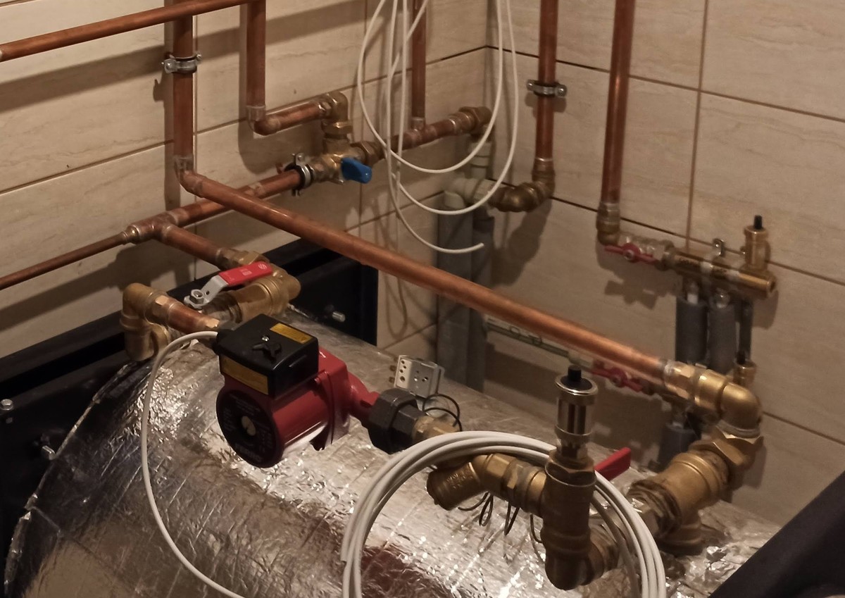

Powrót do pieca czasem zimy, czasem gorący - siłownik na 3d czy zmiana w instalacji?
ooloo odpowiedział(a) na ooloo temat w Instalacje CO i CWU
Dziękuję za pomoc. Postaram się ogarnąć temat zgodnie ze wskazówkami. Nie wiem czy zdążę w tym sezonie czy już po ale postaram się podzielić informacjami co udało się zrobić. Jeśli ktoś ma jakieś uwagi usprawniające to zapraszam 🙂 Pozdrawiam- 6 odpowiedzi

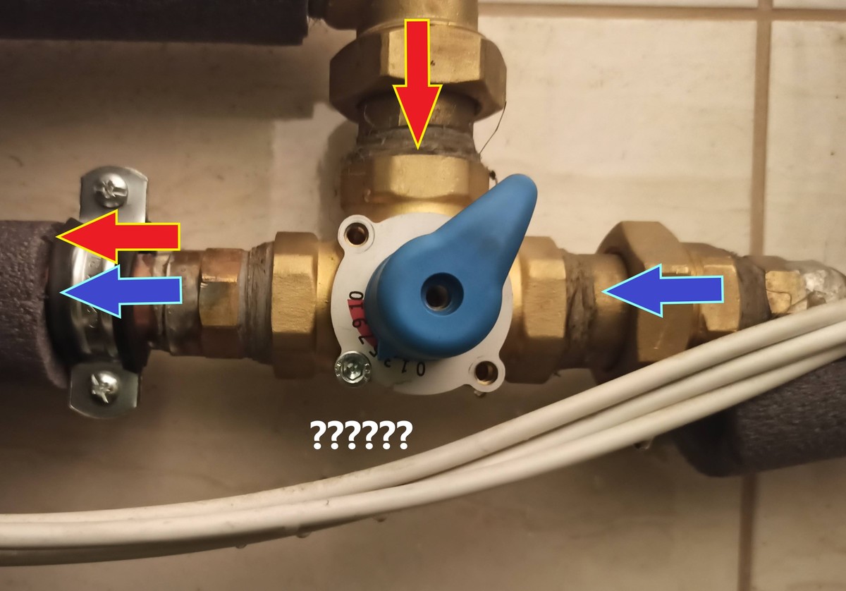

Dziękuję, brzmi rozsądnie. Z zamianą zaworu 3d na automatyczny zawór termostatyczny nie będzie problemu. Gorzej ze zmianą umiejscowienia pompy ale wszystko da się zrobić. Czy tymczasowo wyłączyć / odciąć na zaworach pompę kotłową i pobawić się ręcznym ustawieniem zaworu 3d? Z tego co widzę w ustawieniach sterownika na piecu, pompa kotłowa pracuje cały czas.- 6 odpowiedzi

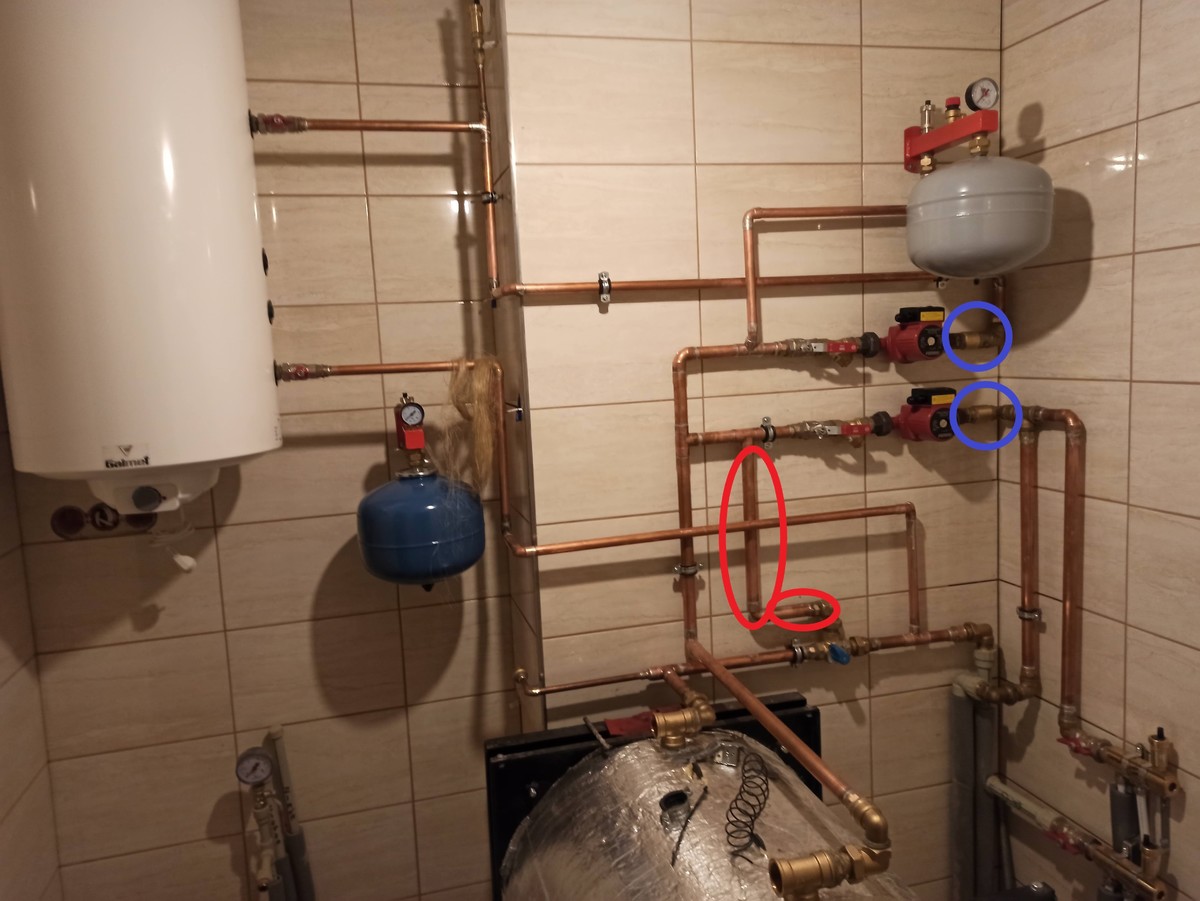

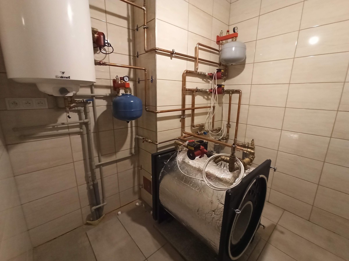

Nie bardzo zrozumiałem Twoje pytanie 🙂, ale wkleję zbliżenie pompy na kotle. Czy sugerujesz, że na którymś z obiegów brakuje zaworów zwrotnych? Ps. Jak patrzę teraz na zdjęcia, zawory zwrotne widzę dwa (zaznaczyłem na niebiesko). Czy np. na rurce zaznaczonej na czerwono też musi być zawór zwrotny? Możecie zasugerować gdzie muszą być? Ważne jet to, że "powinny być", "mogą" i "muszą być" to wszystko co innego 😉- 6 odpowiedzi

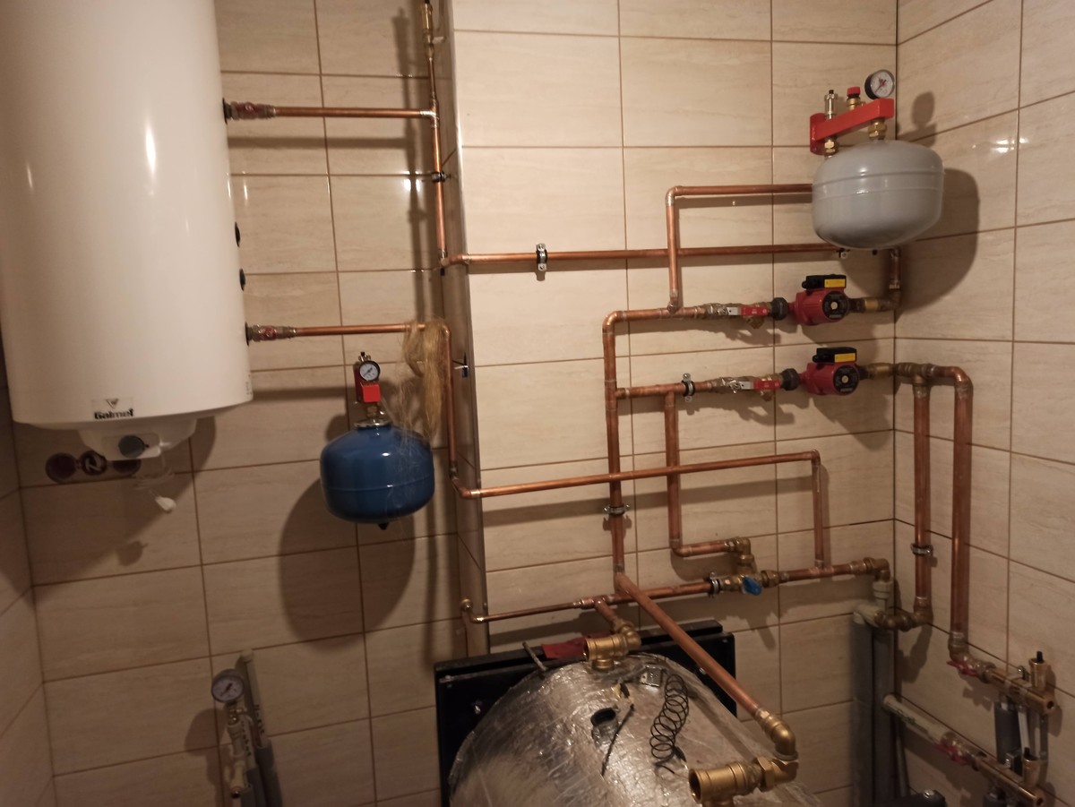

Dzień dobry! 😀 Drodzy forumowicze, sam nic nie wymyślę, bo im więcej myślę tym więcej wątpliwości mnie nachodzi. Może Wy zauważycie co może powodować problem, ale najpierw potrzebne informacje: - instalacja z 2021 roku, piec na pellet Kostrzewa Mini Bio NE 15 z regulatorem ecoMAX860P3-S LITE - do grzania podłogówka w całym domu, CWU i dwa grzejniki (jedna drabinka w łazience i jeden grzejnik w garażu) - pompy: na piecu, do CWU, cyrkulacja CWU, podłogówka + dodatkowy Grundfos przy rozdzielaczu podłogówki - sterowanie temperaturą w domu: tylko za pomocą termostatycznego zaworu mieszającego Afriso ATM 561 przy rodzielaczu - CWU ustawione na priorytet (ale nie wiem dlaczego czasem razem z CWU widzę działającą pompę od ogrzewania) Opis problemu: Ogrzewanie działa, podłogówka ciepła, grzejniki gorące. Niepokoi mnie jednak temperatura powrotu do pieca, która wacha się między gorącym, a chłodnym (jak dacie mi kilka dni to złożę na RaspberryPi nano termometr z kilkoma czujnikami i podam dokładne dane). Zauważyłem, że kluczowym elementem jest zawór mieszający 3 drogowy (w białym kółku na obrazku), oraz to, która pompa akurat pracuje (CWU, podłogówka, obie na raz) Przypadek A - jeśli zawór 3d ustawię w okolicach 9, zaczyna pracować mały obieg. Powrót od zaworu 3d jest gorący. Woda wracająca z podłogówki chłodniejsza niż w przypadku B, ale mam wrażenie, że z takim ustawieniem "zatykam" powrót. Podłogówka dostaje mniej ciepła co widzę na zasilaniu rozdzielacza (termostatyczny mieszacz na rozdzielaczu sobie i tak domiesza do zadanej, która i tak jest niższa od tego co wchodzi - więc powiedzmy że temperatura w domu będzie utrzymana), a drabinka w łazience nawet się nie rozgrzewa. Przypadek B - jeśli ustawię zawór 3d odrobinę poniżej 9 (zapytacie o ile? 1-2mm. Jak trafię w punkt, to 1-2mm przestawienie zaworu zmienia Przypadek A na B i odwrotnie) powrót do pieca staje się zimniejszy, ale grzejniki i podłogówka dostają wyższą temperaturę. Powrót z grzejników i podłogówki też wyraźnie cieplejszy. Woda chyba już nie stoi bo ma gdzie wracać, ale mimo, że jest cieplejsza, to swą ilością zaczyna wychładzać to co sumarycznie wchodzi do pieca. Czyli mamy zimny powrót. Czy pompa kotłowa tu coś ratuje? Które rozwiązanie mogłoby pomóc: - dołożenie sterowania z pieca na zaworze 3d? W Kostrzewie potrzebny jest do tego chyba dodatkowy i nie tani moduł B? No ale czy nie będziemy mieli ciągłego przeskakiwania ze stanu A do B? - powrót gorący to zamknąć dopływ z góry, powrót zacznie być zalewany zimnem to znów dopuści gorącego i tak dalej. Martwi mnie ten mały 1-2mm ruch pokrętła, który totalnie zmienia temperatury na powrocie 😞 - wymiana zaworu 3d na automatyczny 50 czy 55 stopni - jak wtedy będzie wyglądała sytuacja zamykania powrotu? Mieszanie w takim zaworze jest organizowane bardziej rozsądnie czy na chama zacznie zamykać powrót tak jak w przypadku kręcenia 3d i w sumie nic nie zmieni? - czytam, że położenie pomp "pchanie - ssanie" może mieć czasem znaczenie w układzie. Może w instalacji coś jest nie tu gdzie trzeba? Może jakiś zawór zwrotny i wszystko byłoby już ok? - wywalić 3d i wstawić 4d? Ale gdzie wtedy go umieścić? 😐 Ps. Różnice w spalaniu między sytuacją A i B to jeden worek pelletu dziennie zamiast dwóch. W skali zimy to już duża różnica. Przy gorącym powrocie spalanie spada, piec rozpala się rzadziej i nagrzewa błyskawicznie. Problem to niedogrzanie drabinek, przyblokowane powroty i dziwna zależność dopływu ciepła od pracy pomp (domyślam się dlaczego ale może jakoś ładnie to ujmiecie w słowa). Uprzejmie proszę o pomoc. Załączam obrazki z instalacją (z 2021, na niektórych brakuje jakiś pomniejszych rurek, ale całość dobrze widać). Pozdrawiam ooloo
