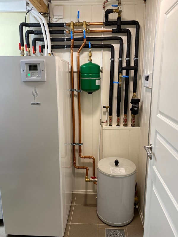

  2. Witam Ponownie. Zakupiłem bufor 160l Afriso. Będzie podpięty rownolegle do PC tak aby uzyskać jak największy przepływ. Grupa pompowa będzie się załączać tylko przy zapotrzebowaniu przez strefy (każdy pokój ma swój termostat) W Całym domu jest podłogówka. Teraz takie pytanie się nasuwa, jaka powinna być temperatura tego Bufora czy 35 stopni czy wyższa ponieważ na wyjściu z bufora mogę zamontować dedykowana pompę z układem mieszającym lub bez. Zgłupiałem trochę ponieważ nie wiem czy lepiej grzać do 35 stopni czy więcej i podmieszać na wyjściu . Przy wyższej temperaturze teoretycznie 2-gi obieg będzie cały czas dostarczał wodę do podlogowki gdy PC przełączy się na grzanie wody urzytkowej. Ale Nie wiem czy będzie to opłacalne katować PC do 50 stopni cały czas. ?

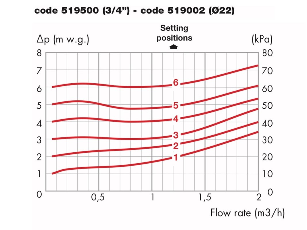

  3. No faktycznie sprawdzałem u mnie jest 28l na minutę faktycznie może być mało, sprawdzę jeszcze charakterystykę zaworu 👍 Powinien dawać radę tylko nie wiem jaki mam opór instalacji muszę potestować. Na PC przy 3 otwartych pętlach teraz mam odczyt 0,62m3 spróbuje otworzyć wszystkie i zobaczę .

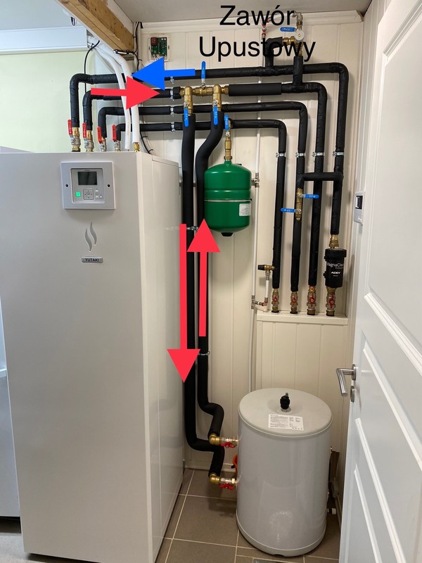

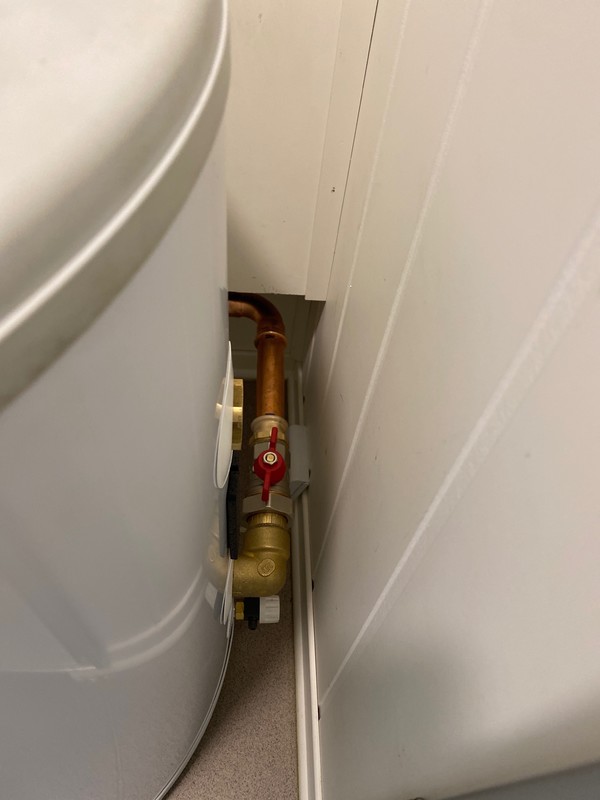

  4. Witam po małej przerwie. Bufor przeniesiony na powrót z poprawnie podłączonymi wyjściami na ukos @Witek-z-Ulicy😀. Temperatura na wyjściu PC stała 35 stopni. Ostatnio nie jest za zimno między 0 a -3 . Jest znaczna różnica podczas defrostu praktycznie grzałki się nie załączają przy starcie pompy. Zmieniłem jeszcze sposób sterowania z PC . Wcześniej sterowaniem włącz wyłącz sterowała centralka od inteligentnego domu w ten sposób iż jeśli jedna pętla podłogówki się otwierała to PC otrzymywała sygnał na start obiegu grzania . Teraz mam ustawione na termo wyłączanie i gdy osiągnie max temp 38 stopni na buforze to przechodzi w stan spoczynku i raz na jakiś czas włączy się aby dogrzać bufor. Teraz przy otwartej pętli leci cieplejsza podgrzana woda przez PC i gdy spadnie do 34 stopni pompa włącza się z automatu. i te pare minut co potrzebuje na start dostaje z bufora lekko cieplejszy czynnik a przez to nie zapina grzałek. Zobaczymy jak będzie zimniej na razie mam tylko 50 l bufor najwyżej się zamontuje 160 na jesień . Zauważyłem ze podczas defrostu temp wyjściowa spada do ok 22 stopni i idzie na podłogówkę jak jest otwarta jak nie to wraca do bufora wiec nie wiem czy zamontować zawór elektromagnetyczny co będzie odcinać podłogówkę przy defroscie ale nie wiem czy jest sens przy takiej bezwładności podłogówki bo co to za różnica czy trafi do bufora czy podłogi i tak taka sama ilość ciepła trzeba dostarczyć aby podgrzać czynnik. 😂 Teraz mi zostało dobrze wyregulować zawór nadmiarowo upustowy i powinno być wszystko ok bo teraz jest na oko😜 Mam zawór 3/4 Caleffi 10-60 kPa ale słychać go dość mocno przy zamkniętej podłogówce wiec nie wiem czy nie wymienię na Honywell Coś takiego ponoć cichy jest ,regulacja 0,05 do 0,5 Bar Tak to teraz wyglada

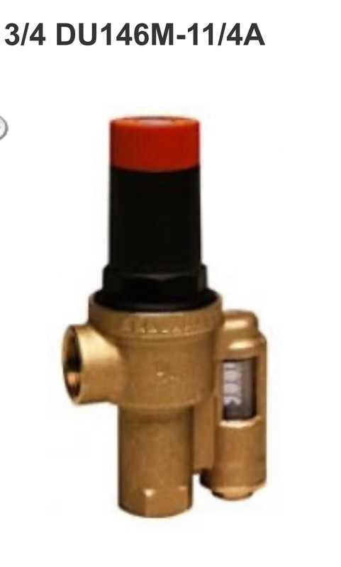

  6. Dziękuje bardzo za wskazówki, tez mi się wydawało że lepiej na powrocie będzie. Tylko nie wiem w jakim celu się podłącza bufor w ten sposób. Widziałem to na rysunku ale hydraulika nie przekonałem powiedział ze jak w szeregu i bufor nie ma przewody w środku to nie ma znaczenia bo woda i tak się podmiesza. Co do otwarcia zaworów podłogówki na stałe to zainwestowałem dosc dużo w inteligentne sterowanie wiec pokombinuje z ustawieniami. Mam zawór nadmiarowy wiec przepływ zawsze jest przy zamkniętych obiegach . Pompa się również wyłącza przy braku sygnału na zapotrzebowania grzania CO i wtedy grzeje CWU. Pompa daje radę nawet przy małych przepływach bez przegrzewania czynnika. A dodam jeszcze że nie mam dodatkowej pompy obiegowej na podłogówkę wszystko obsługuje ta wbudowana w jednostkę centralna. Mam 6 obwodów i spokojnie tłoczy 3l równo na każdym z nich. Nie jestem hydraulikiem tylko elektrykiem wiec polegam na waszej wiedzy 😀 aby udoskonalić to co mam. Na pewno zdam raport po wszystkich zmianach. Pozdrawiam Maciek
  7. Witam. Posiadam pomnę yutaki S-Combi z 260l Wbudowanym zasobnikiem CWU. Z obiegu pierwszego podgrzewam tylko podłogówkę sterowana przez termostaty. Nie dawno okazało się przy -12 do -15 stopni ze pompa więcej pracuje na grzałkach niż na samej pompie. Pojawił się problem przy rozmrażaniu gdy wszystkie pętle były pozamykane przez termostaty a pompa podgrzewała wbudowany zbiornik CWU i nie mogła pobrać ciepła z podłogi, załączany się wszystkie grzałki ponieważ była nie wystarczająca ilość wody. Hydraulik zamontował 50L Bufor szeregowo na zasilaniu zaraz za pompa ciepła ponieważ twierdzi ze tak będzie lepiej ale to schładza wodę w buforze dość znacznie jeśli się odmrozi 2 razy przy dużym zapotrzebowaniu na CWU i później przełącza się obwód na grzanie i pompuje na rozdzielacz od podłogówki tą oziębioną wodę Natomiast wszędzie w internecie są montowane szeregowo na powrocie. Proszę o poradę w tej kwestii czy jest to poprawnie czy jednak będzie lepiej na powrocie. Dziekuje
