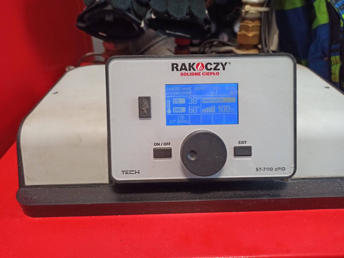

  1. Witam jeszcze raz. Problem teraz dotyczy czegos innego niż pompy. Mianowicie nie mam opcji w ustawieniach, żeby ustawić czas podawania itp pellet. Mianowicie pellet nie spala się do końca i zamiast popiołu czystego wywala jeszcze pellet. Jak ustawić to ustawić żeby było dobrze? Zmniejszyłem siłę nadmuchu bo tyle mogłem
  2. Dzięki za odpowiedzi ale jeszcze jedna kwestia. Mieszkam na takim wygwizdowie, że przez dzisiejsze wiatry nie miałem prądy od 23 wczoraj do 16 dzisiaj i po powrocie prądu regulator pokojówki nie ma połączenia z piecem. Wyskakuje caly czas brak transmisji ze sterownikiem pokojowym i piec nie reaguje na zmianę temperatur na regulatorze. Sygnał z regulatora dochodzi do tego zasilacza w gniazdku ale tak jakby z gniazdka do pieca już nie. Czy jest możliwość, że przez ten brak prądu mógł się zepsuć ten sterownik? Sterownik to tech st-294v2. Mam zamiar kupić inny na podmiankę i zobaczyć czy faktycznie padł czy problem leży gdzie indziej. Wtedy nowy bym oddał.. Dobra po kilku resetach STEROWNIK zaczął współpracować. A co to znaczy (na zdjęciu) pid praca 0%?

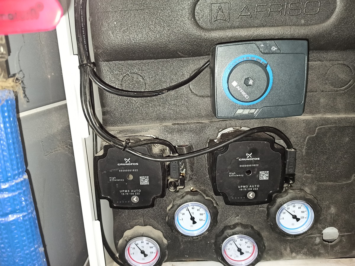

  4. Dobea chyba się udało ogarnąć. Na noc włączyłem pięć, pompka zaczęła ale zagrzało w domu do 28st a to dlatego, że wygaszanie pieca było wyłączone i piec cały czas grzał. Podłogi wszędzie gorące i ogólnie sauna. Udało się ustawić, że pompka ma się włączać przy 35st i tak jest. Po włączeniu się pompki elegancko szybko obieg jest gorący i powrót też (a był zimny a teraz różnica 5-10st). Zastanawiam się tylko, czy można ustawić automatyczna prędkość pompy? Teraz ustawiłem na max obroty i się zastanawiam czy można ją ustawić na auto czy ma chodzić na max? Teraz po osiągnięciu temp ustawionej na sterowniku w pokoju, piec się wygasza i czuwa a pompka działa póki nie spadnie poniżej 35st
  5. Milion razy ustawienia zostawały przywracane do fabrycznych. Ogólnie cała instalacja jak i dom mają 2 lata dopiero.. Tryb letni nie jest załączony. Pompę ustawiłem na max bief i w trybie ręcznymi działa. Teraz przypadkowo zrobiłem zwarcia i wybili bezpieczniki, po włączeniu pieca pompa działa ale pięć znowu się czyści itp itd. Zobaczymy za jakiś czas. Po prostu wygląda to tak jakby sterownik nie mógł wymusić uruchomienia pompy z jakiegoś powodu Sterownik pokojowy mam i on teoretycznie działa. Temp ustawiona na 23st np spadnie do 22st to pięć się uruchomia Tryb pracy ma być pid czy modulacja? Z ciekawości pytam bo i tak na tym czy na tym nie ma różnicy
  6. Teraz już różnych temperatur próbowałem. Teraz jest na 35st
  7. Witajcie mam problem z piecem Rakoczy że sterownikiem tech. Otóż sterownik nie załącza pompy po osiągnięciu temperatury a co za tym idzie ciepło nie idzie na dom (100m2 wszędzie podłogówka + drabinka w łazience) i powrót jest zimny. Po przestawieniu w tryb pracy ręcznej pompa startuje i w momencie drabinka w łazience jest ciepła i cała listwa na rozdzielni. Próbowałem już różnorakich ustawień na sterowniku i za cholere nie wiem o co chodzi. Ta po lewej jest od CWU a po prawej od c.o.
