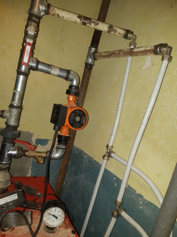

Popa jest założoną strzalka do góry i była włączona na 3 biegu To co w takim przypqdku najlepiej teraz zrobić Dodam że brat ma podobnie zrobione jak I u mnie i mu wszystko działa poprawnie kwestia może być taka znajomy mi podpowiada że może być za duże ciśnienie w grzejnijach I może tego nie tloczyc nie wiem czy ma to wpływ na to

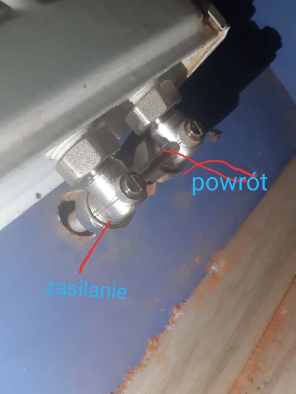

Witam wszystkich mam problem z instalacją ogrzewania A mianowicie podlanczalem sam cale ogrzewanie w budynku 50m piec zamontowany 7 kw nowa popa co nowy bolier naczynko wyrównawcze zawór roznicowy na wysokości popy zamontowany Problem jest w tym że woda w piecu szybko się gotuje i przelewa się że zbiorniczka A grzejniki zimne na razie mam 2 zamontowane aby jakoś przez zimę ogrzewać domek rura co do chodzi do grzejników jest ciepła A grzejnik zimny rura od powrotu lodowata grzejniki odpowietrzone ktoś coś doradzi bo nie wiem co jest przyczyną Pozdrawiam 😀😀
