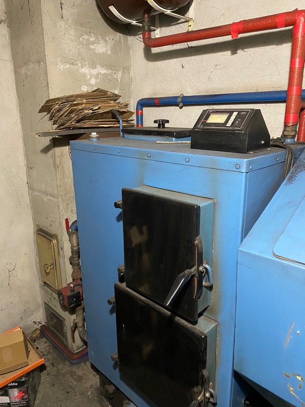

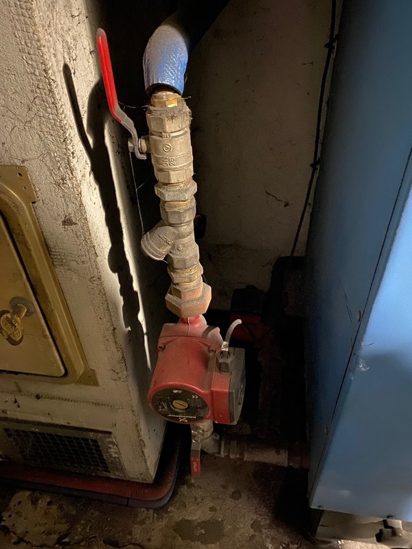

  1. Jedna jest przed 3d drugi na tej samej lini ale dalej przed samym piecem a trzeci jest po drugiej pompie zaraz przed piecem jest rozgałęzienie jak na zdjeciu i tam jest trzecia idąca do tylu pieca.
  2. Rozumiem ze temp osiągnięta będzie dopiero jak powrót wody się wystarczająco nagrzeje? Pompy zmieniać od razu czy poczekać na ustabilizowanie temp?
  3. 3 pompy na 3 stopniu
  4. Tak myślałem, nie. Chciałem sam tego ruszać. Temperatura na tym termometrze ile może wynosić? Przekręciłem na 4 to wzrosło o 2 stopnie. Dopytuje nie chce dawać maxa i cos zepsuć
  5. Po pierwsze piecem zacząłem palić miesiąc temu - pierwszy raz piecem na ekogroszek. Kiedy były jeszcze temperatury powyżej 0, wszystko było super pod względem ciepła w domu. (22 na spokojnie) Czytajac fora ustawiłem sterownik pieca aby nie bylo spiekow w popiole i wydawało się wszystko git. Niestety jak przyszedł minus temperatura w domu wacha się przy 19-19.8 stopniach i ciężko jest ja podnieść wyżej. Niewystarczająca ilość grzejników? Czy może uciekające ciepło (stary dom, trój mur). A może coś w kotłowni jest złe ustawione choć raczej jest to wina domu. Piec aktualnie co ustawione na 65 stopni cwu 50 i sobie piec trzyma te temperatury. Niestety nie wiem co to za piec ponieważ nie ma tabliczki znamionowej. Sterownik st40. Wiem ze zapytanie dosyć ogólne ale może powód braku odgrzania jest prozaiczny. Załączam zdjęcia instalacji wokół pieca. Dziekuje za wszelkie odpowiedzi.
