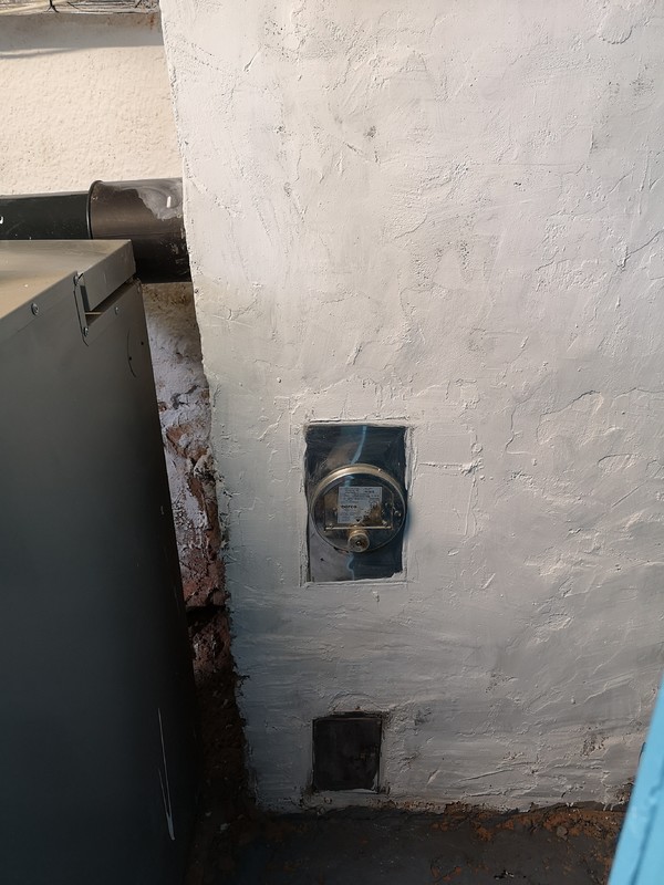

  14. U mnie komin 20x24. Na drobnym opale (oflisy) temp. spalin nawet do 230 st. ale dzięki RCK sporo poniżej. RCK ustawiony na 10 to i tak ledwo się wychyla ale robi robotę.
  15. Ok. Sprawdzę w tygodniu. Zgubiła mnie trochę instrukcja bo sama rączka została mi w ręku bez rurki 😁
