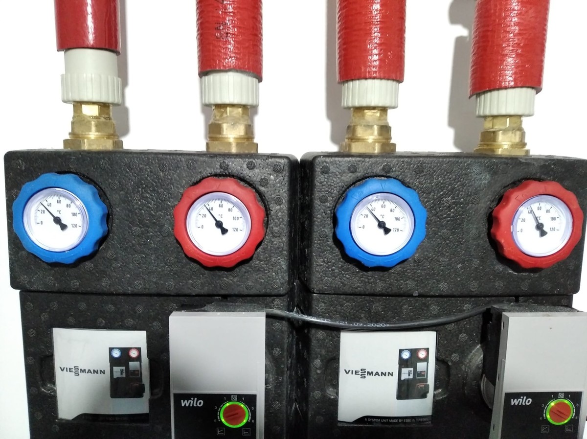

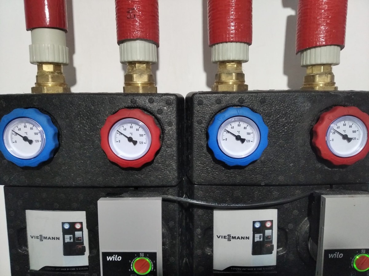

  3. Dzień dobry, Na wstępie chciałbym się przywitać jestem tutaj nowy, zarazem przeprosić że szukam pomocy na forum pomimo tego że serwisant i hydraulik są już w drodze ale może ktoś z Was zna już taki przypadek. Problem dotyczy nowej instalacji ogrzewania podłogowego po całości bez grzejników dwa obiegi grzewcze parter 130 m² piętro 60 m². +grupa pompowa ze sprzęgłem i mieszaczem+zestawy uzupełniające EM-M1, kocioł jak w tytule. Na chwilę obecną bez pogodówki i Vitotrola. Problem następujacy: na piecu było ustawione 31 stopni to na zasilaniach i na powrotach jest nawet więcej tak jak na zdjęciu 1. dochodzi do 40 stopni Piec chodził tak przez 2 dni -dwa obiegi i CWU na 30 i zużył ponad 100 m 3. Dom na razie nie zamieszkały i chodziło to tak dwa dni w pomieszczeniach nie do wytrzymania z ciepła. Po zmniejszeniu temperatury na piecu na 20 stopni, wyłączeniu CWU na zasilaniu i na powrotach około 24° zdjęcie 2. W pomieszczeniach około 24 -25 stopni. Zużycie gazu około 30 m3 po niecałej dobie. Nadmienię jedynie że instalatorzy z tego co mi wiadomo próbowali podłączyć jakiś zestaw pogodowy i jednostkę sterującą ale ostatecznie ją odłączyli. z góry dziękuje za jakiekolwiek opinie, pomysly. Pozdrawiam. Tomasz
