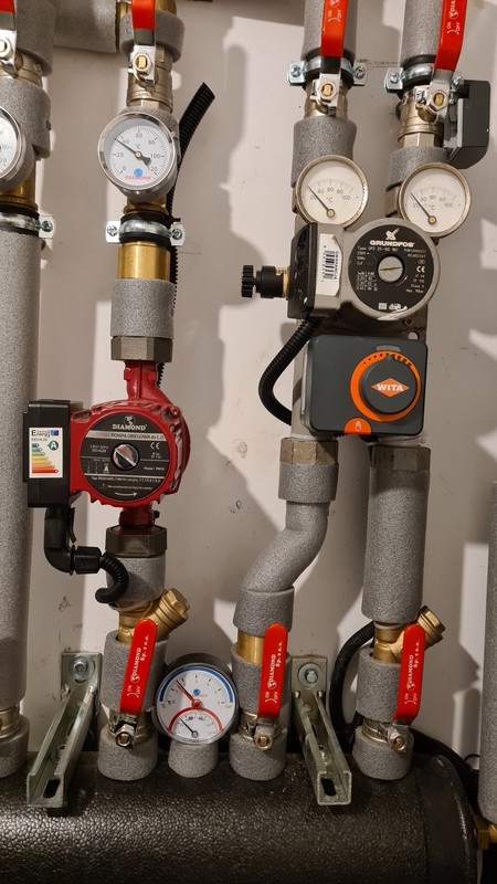

Ja nie wiem czy są czy nie na odwrót podpięte. Sugeruję się tym co pokazuje aplikacja, a to elektronika, więc się nie myli (chyba 🙂) Instalacja ma 3-4 tygodnie, więc na gwarancji, tak że ja nic nie będę sam grzebał puki co z podpięciami, chciałbym się tylko upewnić czy mam co reklamować , ale jak na razie wszystko wskazuje że tak. Tego GRUNDFOS zostawili mi instalatorzy ze starej 20 letniej instalacji bo stwierdzili że jest OK i po co wymieniać jak to dodatkowy koszt około 2 tys. zł -

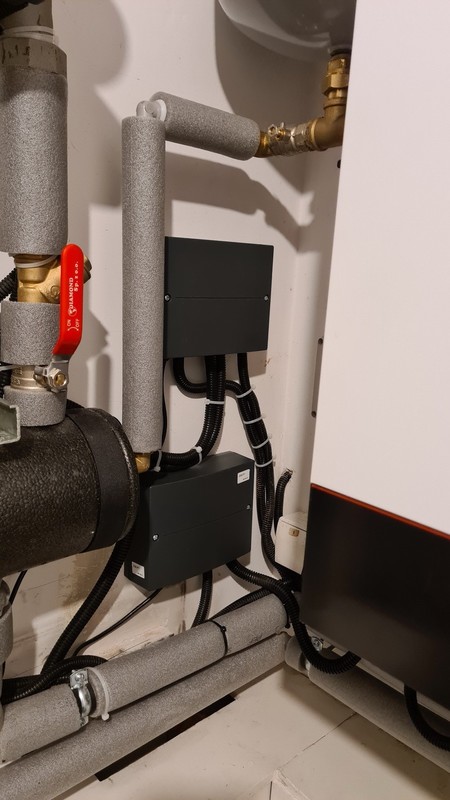

1. Mam ustawienie w aplikacji osobno podłogówka i osobno grzejniki i ustawiam zadaną temperaturę wszystkich pomieszczeń z podłogówką i osobno wszystkich pomieszczeń z kaloryferami. 2. Na grzejnikach mam głowice takie z regulacją od "śnieżynki" do 5 . Przy instalacji założyli mi je dodatkowo na 3 grzejniki na których nie miałem. Firm DIAMOND i VALVEX takie i takie (tylko że nie od zera tylko "śnieżynka" jest najniższym ustawieniem) A ten czujnik co 2 posty wyżej wysłałem zdjęcie to od czego? -
Nieprawidłowa praca kotła gazowego VIESSMANN VITODENS 100, 25 KW , duży pobór gazu? Ciągła praca pomp
KOZBI odpowiedział(a) na KOZBI temat w Kotły gazowe

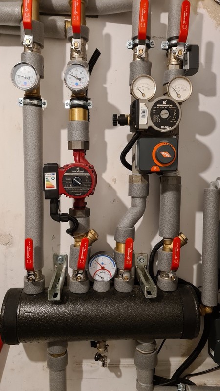

Prawa strona to podłogówka, a lewa to grzejniki tak mi powiedział instalator, a ty piszesz że po prawej mam termometry z grzejników ? Pomieszczenia z grzejnikami tak samo w aplikacji ustawiam jaka ma być temperatura. Zobacz na to zdjęcie. Zaznaczyłem strzałkami 1 przypięty jakiś czujnik a drugiego nie ma, tylko peszel został, bo widziałem że najpierw podpinali dwa a potem zostali przy jednym. -

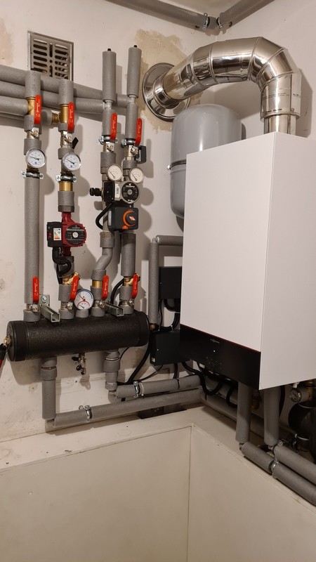

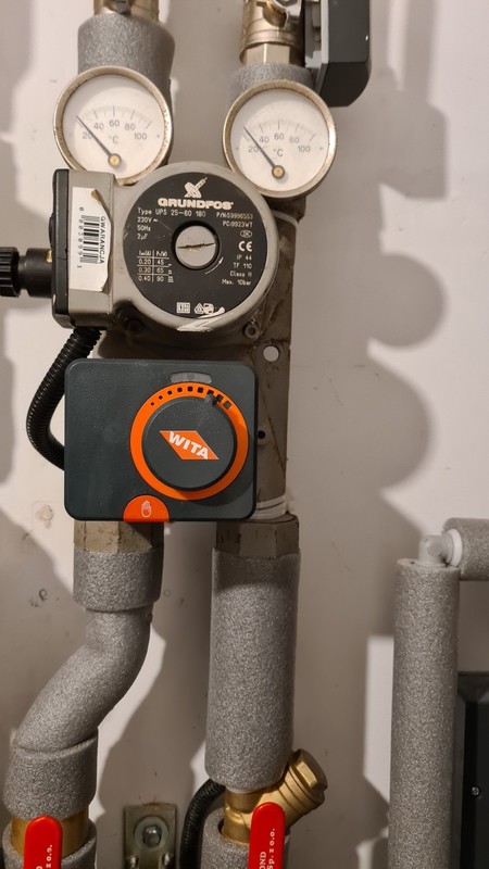

1. A który to zawór 3D ? 2. Obie pompy widoczne na zdjęciach (z prawej podłogówka GRUNDFOS) z lewej grzejniki (DIAMOND) pracują cały czas na III najwyższym biegu 24h na dobę , czy to normalne? -

Witam, Chciałbym się przede wszystkim przywitać bo jestem nowy na forum 🙂 Mam takie pytania: Od kilkunastu dni zacząłem grzać gazem w domu w którym aktualnie nie mieszkam. Piec VIESMANN VITODENS 100, 25 KW jednofunkcyjny (ten model z 2021r.) + zbiornik 100L , Dwa obiegi , podłogówka + kaloryfery + czujnik pogodowy. + dodatkowo jakieś 2 sterowniki Viessmann widoczne na jednym ze zdjęć. Wydaje mi się, że mimo wszystko piec pobiera za dużo gazu. Ustawiając w ViCare temp. 12 stopni (pomieszczenia z podłogówką) + 10 stopni (pomieszczenia z grzejnikami), pobiera średnio 7,2 m gazu, a piec pracuje 24h na dobę non stop na modulacji 8%. Temp na zasilaniu w granicach 32 stopni. Do tego obydwie pompy chodzą także bez przerwy na III biegu. To też mi się wydaje dziwne, bo jedna ciągnie 90W a druga 22W. Czy piec powinien chodzić bez przerwy? Czy na modulacji 8% czyli rozumiem, że tylko 2KW , zużycie gazu jest normalne? Teoretycznie piec ma modulację od 3,2-25KW , to dlaczego schodzi aż do 2KW. Czy ja coś może źle rozumiem. Sorry, ale jestem zielony w temacie , zaczynam dopiero się tym interesować i chciałbym żeby pomału wszystko było ustawione jak należy. A może jest ktoś z okolic Andrychowa na forum co ma ten sam piec, podobną instalację, co by pomógł w ustawieniach? Byłbym bardzo wdzięczny!
